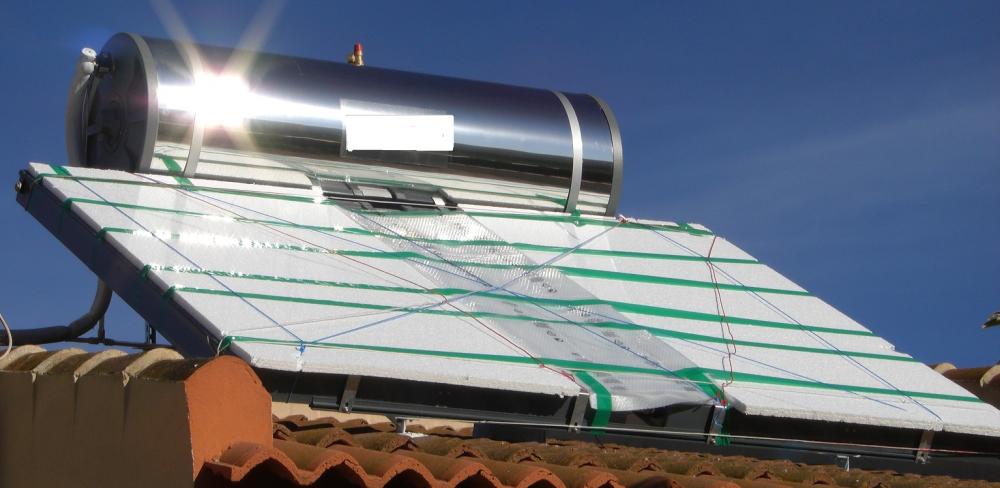

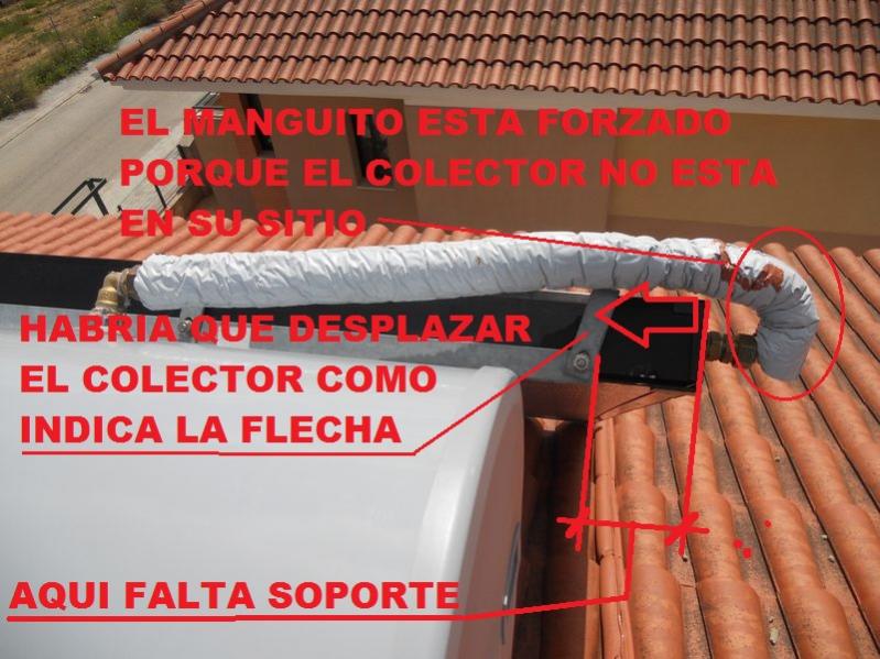

    Soy nuevo en el foro y en esto de la energía solar, asi que iré al grano.

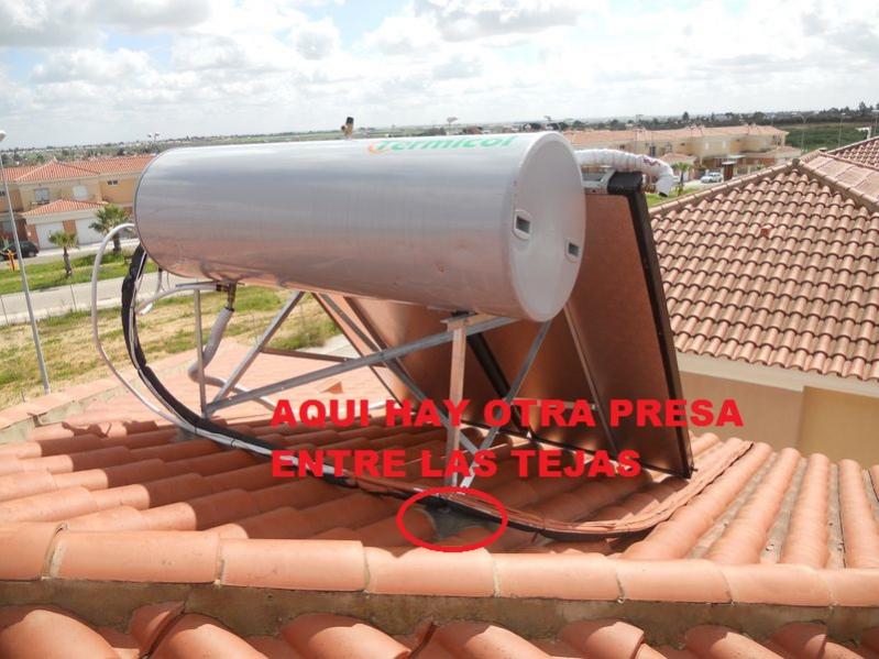

    El pasado Agosto de 2013 pasado se realizo una instalación de un equipo solar termico de dos captadores con un deposito de 300 litros de perfil bajo.
    La empresa decidio no dar estructura alguna a la instalación, tumbandula directamente en el tejado, que luego más tarde me entere que tenia una inclinación de 16,3º.
    Desde Noviembre de 2012, me viene goteando agua desde el tejado asi que puse un cubo, además después de estudiar suficiente documentación (Código técnico de edificación), llege a la conclusión de que la instalación debia de tener al menos una inclinación de 45º.
    Mi población tiene una latitud de un 37,3 grados, segun el código se pueden añadir 10º mas si el uso va a ser frecuente en Invierno, o 10º menos si lo será en Verano.
    Ademas repase la memoria técnica que el instalador me había entregado, donde ponia que la instalación tenia una dotación de 45º grados de inclinación, lo cual era falso.
    Al venir los técnicos a casa a comprobar porque caia agua del techo, me comunicarón que uno de los captadores estaba "lleno de agua", y que podía ser cosa de los manguitos.
    A dia de hoy, han cambiado los manguitos y han corregido la inclinación añadiendo la estructura que faltaba.
    PERO sigue cayendo agua del tejado, la placa sigue inundada y además cuando han recolocado el deposito, resulta que esta esta bollado, adjunto fotos:

    Bienvenido al Club de colectores inundados de humedad, somos muy pocos.
    En primer lugar y antetodo, yo reclamaría al instalador, te a dejado el depósito con aspecto de chatarra.
    Si esto no funciona:
    Primero habría que descartar que no haya fugas internas o entradas de agua en los colectores por las juntas de cristal, esquinas mal rematadas o aireadores. O también mira la parte posterior, te han podido dañar la lámina de aluminio trasera, visto como te han dejado el depósito no es nada de extrañar.

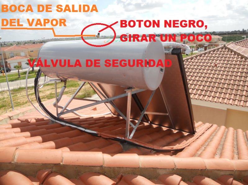

    Para probar que no hay fugas internas, un día soleado a medio día, gira el tapón rojo de la válvula de seguridad que hay arriba del depósito. Pero precaución, no te pongas en la trayectoria de salida de la boca de la válvula, te puedes quemar. Si sále vapor y/o agua a presión lo más probable es que no tengas fugas internas.
    Si descartamos todo eso y está bien, mira este tema de este mismo foro:
    http://www.solarweb.net/forosolar/so...aca-solar.html

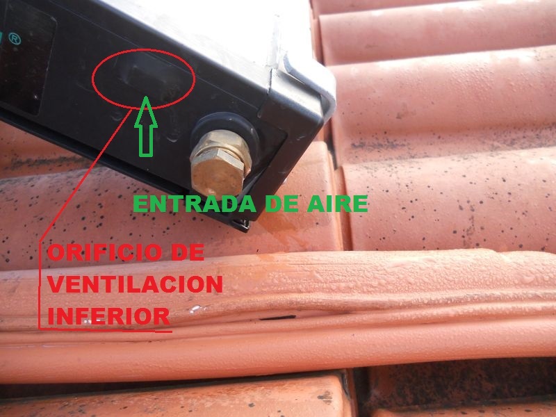

    Hay 2 posibles causas que te pueden afectar para la entrada de humedad extrema en los colectores:
    1ª Los aireadores superiores, que estén muy bajos, con lo que la humedad convertida en vapor no tenga salida suficiente, se acumula en la parte superior y en cuanto se enfría el colector por la tarde vuelve a condensarse sobre el cristal.
    Ah, y comprueba que los aireadores no estén obstruidos.
    2º El Teorema del Charco, que detallo en el enlace anterior, página 2. Que por la forma del perfil que soporta las placas de abajo y la ubicación de los aireadores inferiores, es muy posible que te afecte.
    Tambien puedes reclamar directamente al fabricante de la placas que es de Sevilla, te pueden dar apoyo técnico o cambiartelas.
    Por experiencia propia te digo que te va costar tiempo la eliminación de esa humedad. El domingo de ramos vacié el primario para que los colectores se secaran, quité las juntas superiores de goma del tubo de cobre con el perfil para facilitar la salida del vapor. Las juntas de goma las volvía a colocar en cuanto amenazaba lluvia y por las tardes. Bueno, pués ayer a media mañana volví a llenar el primario, y la maldita humedad a vuelto a aparecer. El problema es que el aislamiento está tan empapado que habrá que repetir esta misma operación pero con tiempo totalmente soleado. Es la sexta vez que intento secarlos, cada vez más tiempo y con más aireación, pero con el tiempo que tenemos llega el verano y no se secan.

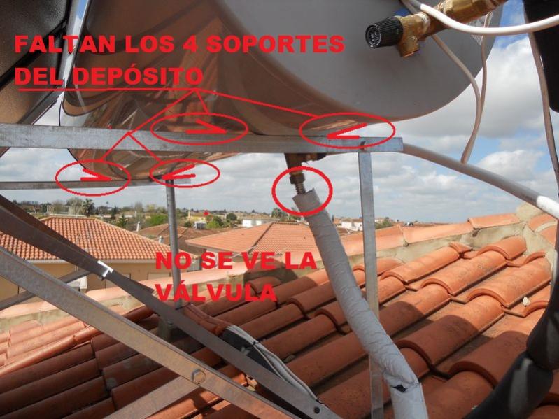

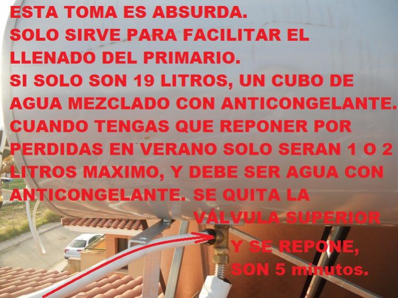

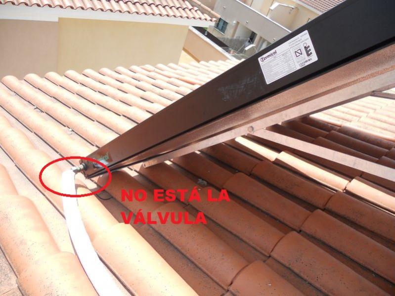

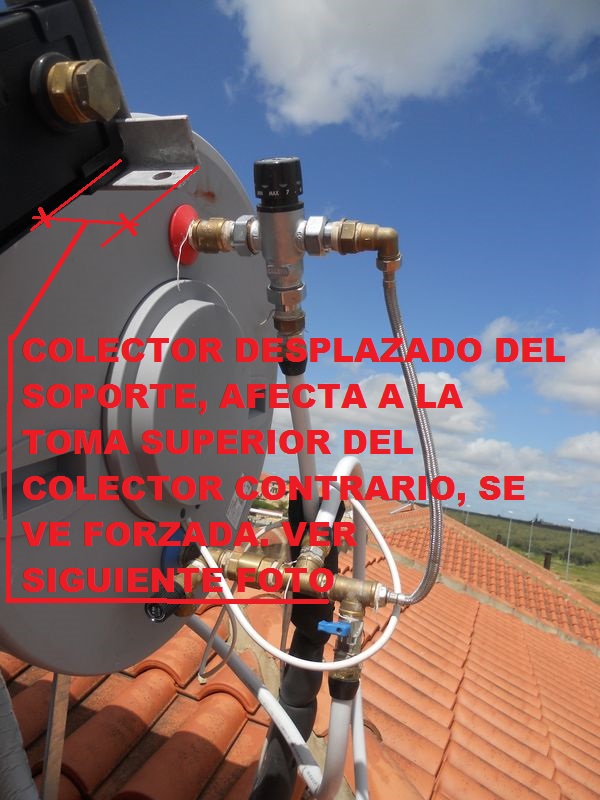

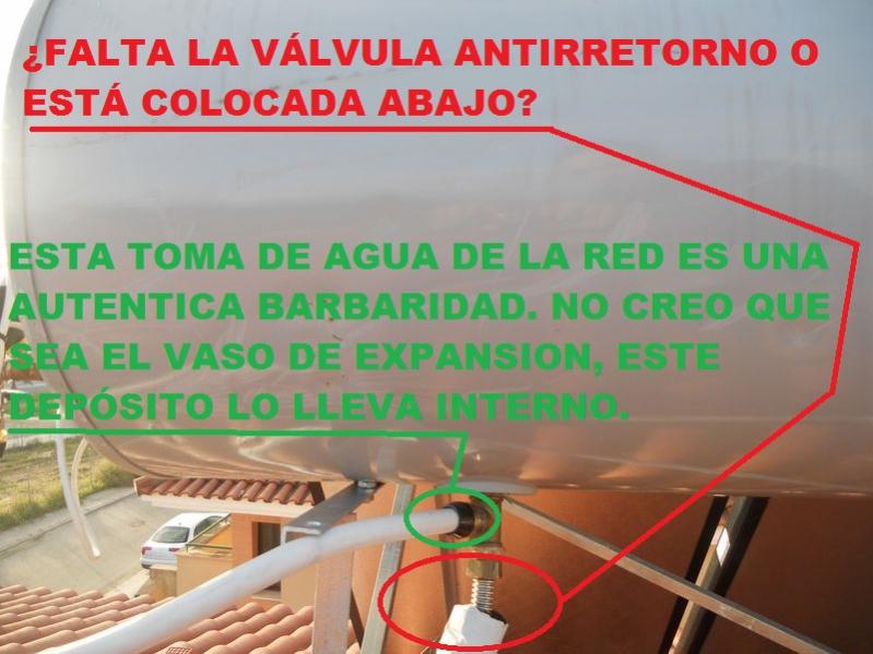

    Otro tema, veo en una de las fotos una gota en la válvula de seguridad de entrada del agua fría, en la rosca. Comprueba que no gotea, aprieta con una llave si es necesario, así como el resto de la uniones.
    Lo del depósito lo veo muy grave, yo solitaría que te lo cambiaran. Aparte de la estética, te han arañado la pintura que tiene un tratamiento especial para que no se oxide. Si no consigues que te lo cambien, deberás lijar la zona, dar una buena imprimación antióxido y posterior pintado. Lo mejor, usa 2 botes en spray, ya que la extensión es muy pequeña y el acabado te quedará mejor.
    Para lo bollos, vas a necesitar la ayuda de un amigo chapista de automóviles o pasar de ellos. En principio puedes no tener daños internos, a no ser que por un golpe haya saltado el vitrificado interior, de ser así ya puedes ir tirando el depósito. Esto se puede comprobar vaciandolo por completo, abriendo la boca de inspección y realizando una inspección detallada del interior del mismo.
    Otra cuestión, el depósito parece que está suelto, sin ningún tipo de agarre, y el perfil de apoyo es horizontal. Peligro, se te puede caer, pide que te lo fijen con una cinta que hay para ese fin.
    Perdón, he mirado bien las fotos y parece que el depósito está atornillado, de todas formas compruebalo.

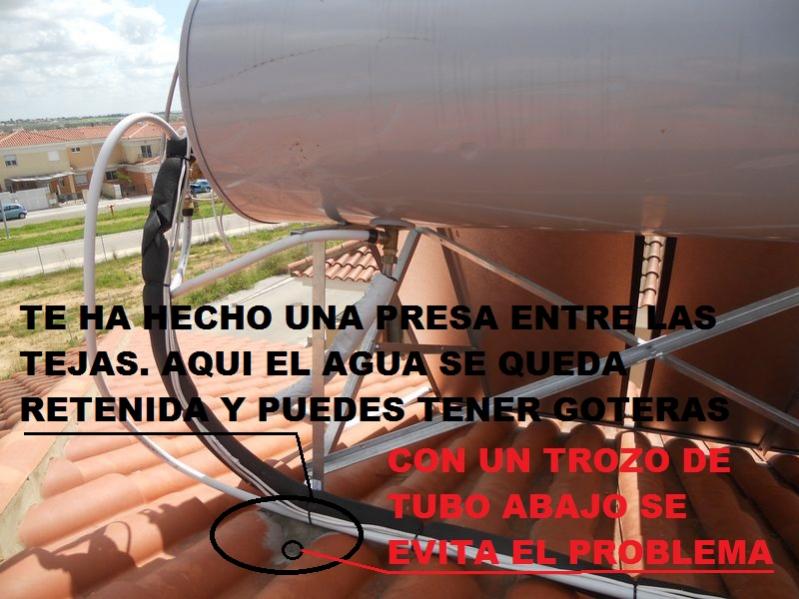

    El agua que te cae del tejado, si es poca, es por la condensación de agua sobre el cristal, por fuera, que se produce las noches frías de invierno. El agua se acumula, resbala y gotea toda la noche. Mira el teorema del Charco. Durante el día, si no llueve, no debe caer ni una gota.
    Saludos y animo, creo que te espera un pequeño calvario.

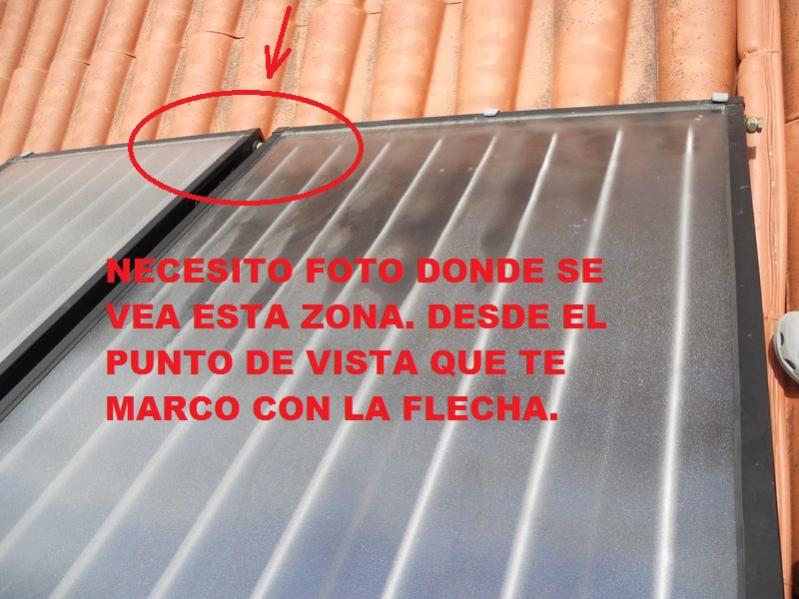

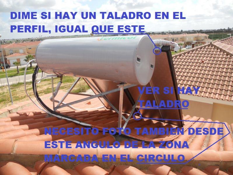

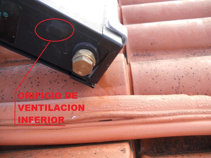

    Posible instalación anomala-10.jpgID4, te quiero solicitar un favor.
    Cuando puedas, envíame fotos de los orificios de aireación superiores de tus placas.
    Estoy realizando un estudio sobre el Teorema de Charco, aunque parezca una chorrada.
    Cuando se dan las circunstancias excepcionales de meteorología adversa como la de este año, invierno, ubicación de los aireadores en el laterales del coleptor y perfil en L de soporte inferior de los colectores, donde se forma el famoso charco.
    Todo este conjunto de factores pueden llegar a colapsar la capacidad de aireación de los coleptores, aunque estén bien dimensionados y ubicados.
    Gracias de antemano.
    No hay problema, pero me podrías indicar que aspecto tienen o dejar un foto de como de deben de ser?

    ID4, observa la foto que te adjunto, es un saliente que tiene el perfil, por debajo está cortado, que es por donde entra el aire. Tiene esa forma para que no le entre el agua de lluvia.
    Y haz otra foto más, entre los 2 colectores, en el perfil soporte de la parte baja, donde menciono que se puede formar un charco. Mira el enlace de la otra discusión, página 2.

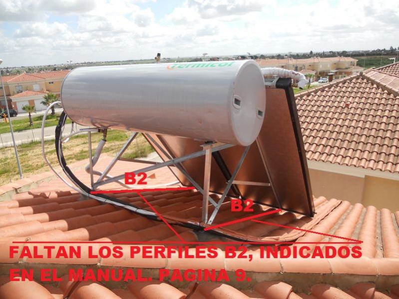

    En cuanto a la inclinación, ¿eso es provincia de Sevilla, no? pues orientación sur y una inclinación de 50º a 60º.
    Joer que son placas térmicas, que no son placas fotovoltaicas.
    En cuanto al depósito como sea vitrificado…. Tiene muchísimas papeletas para darlo por muerto, pues parece que se haya caído ladera abajo por una montaña.
    Llama al instalador y que se lleve esos chismes y que te coloque los elementos que has pagado en condiciones, que para comprar chatarra te vas al chatarrero.

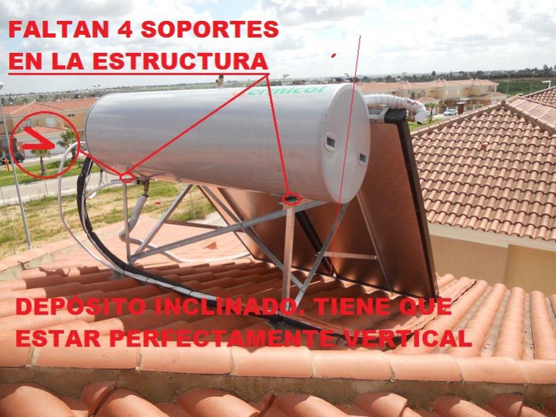

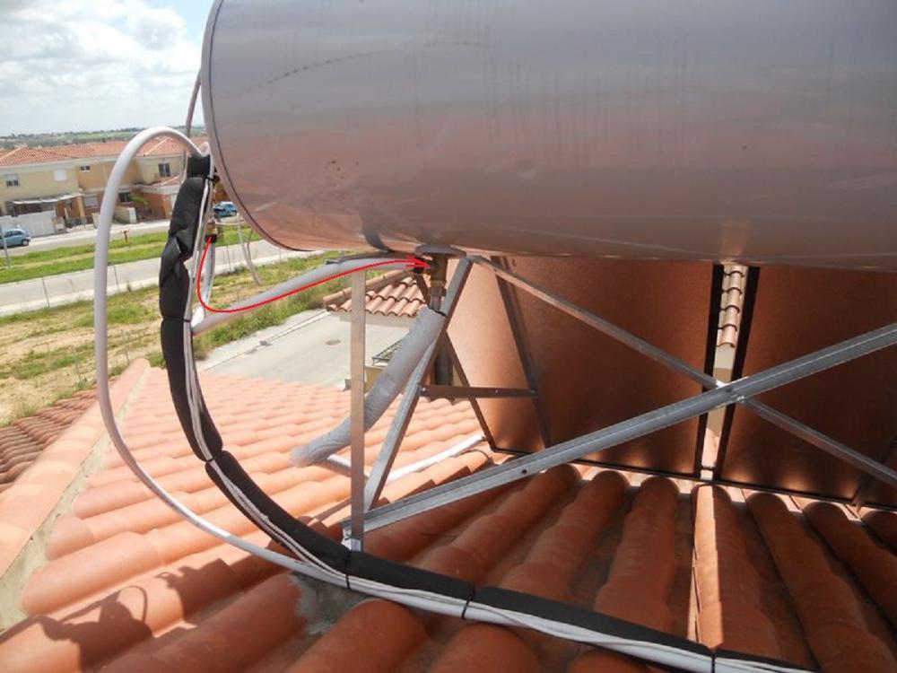

    Buenas tardes mjrosg, ya estamos los dos dale que pego. Llevas razón en lo del teflón. También hay un producto de una marca de pegamentos muy famosa (no lo pongo, ya me ha hechado un rapapolvos por poner marcas) L...te 55, que es muy cómodo y vale perfectamente para estos menesteres.
    ID4, te recomiendo que subas fotos con más perspectiva, donde se vea bien los elementos de conexión. Me da la sensación que aquí hay tomate. El señor que te ha realizado esta instalación creo que no sabe ni leer un buen manual.
    Creo que el equipo es un Ter....col (no pongo marca se ve en las fotos, trato de evitar rapapolvos) de depósito bajo.
    Te adjunto el manual, que los de esta marca son muy completos, a mi me sirvieron cuando me inicié en este mundillo.
    www.termicol.es - Manuales Técnicos

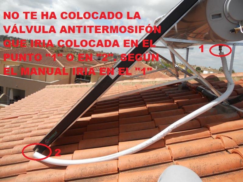

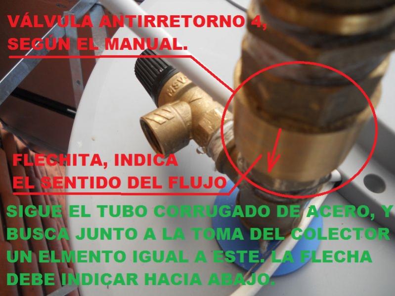

    Te adjunto una foto con lo que creo que son 2 chapuzas, pero necesito una visión global.
    Si llevo razón, que aún no estoy 100% seguro, el equipo perderá toda la temperatura por las noches, creo que falta la famosa válvula antitermosifón. Ver elemento 17 del esquema y listado del manual. Este elemento me persigue últimamente
    Cuando tenga las nuevas fotos las comentamos.

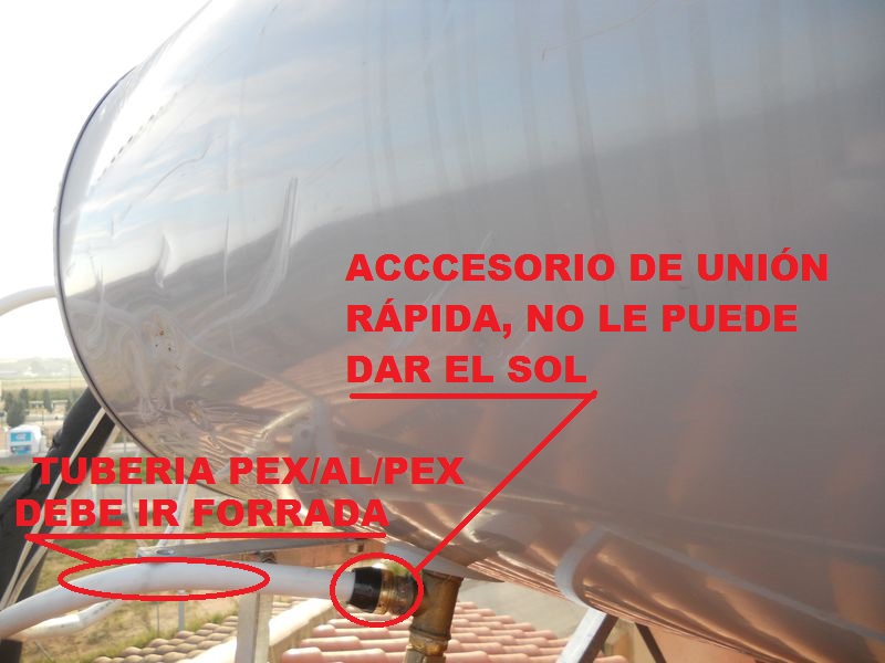

    Te haré caso mjrosg, el producto es Loctite 55, yo lo he usado y es supercómodo y limpio. El bote vale unos 14 €, trae 150 metros, pero se gasta póquisimo, con lo que a la larga trae cuenta. Y lo mejor, es muy efectivo.

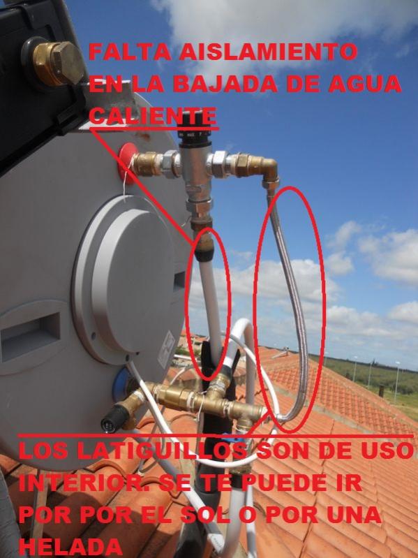

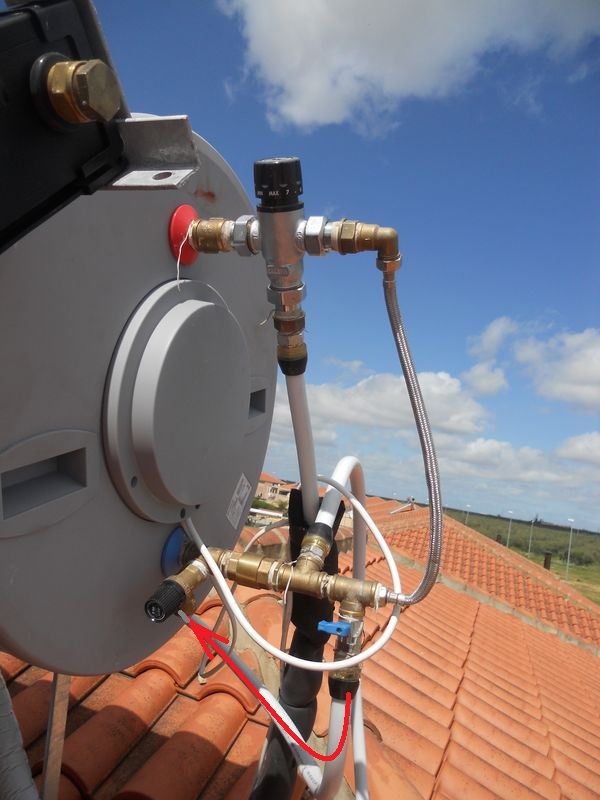

    Volviendo al problema de ID4, por lo poco que se aprecia en las fotos, creo que aquí hay muchas chapuzas.
    Veo mucha tuberia PEX AL PEX a la vista. A este producto no le puede dar el sol, ver especifiaciones del fabricante, es de uso exclusivo para interior, o hay que forrarlo. Igual las conexiones rápidas plásticas, son de uso interior.
    Y si en tu zona hay riegos de heladas, deben estar forradas tambien las del agua fría, aunque sean de cobre, se te pueden congelar y reventar en invieno. A mi me pasó 3 veces consecutivas el invierno pasado. Mínimo histórico de Sevilla -6ºC.
    La normativa dice que todos lo elementos que estén a la intemperie deben estar protegidos de las inclemencias del tiempo, sol, lluvia y por supuesto heladas o ser resistentes a los mismos.

    Las tuberias PEX AL PEX (Polietileno-Aluminio-Polietileno), entre otras caracteristicas, lo bueno que tienen es que soportan la congelación hasta cierto grado, mientras que el hielo al expandirse no raje el alma de aluminio. Pero no les puede dar el Sol. Adjunto la página de un fabricante, descargar el manual técnico. En la página 45 pone cláramente que no le puede dar el sol ni a la tubería ni a sus accesorios de montaje rápido. Para uso solar las tuberías PEX/AL/PEX hay que protegerlas siempre.
    http://www.blansol.es/es/soluciones-...-multipex.html
    Ejemplo de mala utilización. Ver foto

    Mira la siguiente foto, es muy ilustrativa, la tomé a mi equipo el pasado 25 de Febrero a las 9,10 horas de la mañana. El termómetro de mi coche marcaba 0ºC. El año pasado, cuando me ocurrió el desatre, el mismo termómetro marcaba -4ºC. Lo blanco que se aprecia en los colectores es hielo. Imagínate como estaría la escarcha de cuajada más temprano, sobre la 7,00 horas de la mañana.

    1º.- El depósito tiene que estar perfectamente vertical. No viene en el manual, pero eso es básico. Lo debe de saber cualquiera que se dedique a instalar sistemas. Si no está vertical no trabajan bien: la envolvente, la vávula de seguridad y la cámara que sirve de vaso de expansión. Para que te sirva de referencia, mirando el depósito por la parte circular, la válvula que hay arriba debe estar perfectamente vertical.
    Y faltan los 4 soportes que ayudan a mantener el depósito en su sitio, pagina 11, paso 9 del manual. Por la falta de estos elementos, el depósito está inestable. He tratado de dibujarlo en la foto.
    PUNTO 2. MUY IMPORTANTE No te ha colocado la vávula antitermosifónica. Viene cláramente en el manual, pagina 8, elemento nº 17 del dibujo y del listado.
    Con lo cual, por las noches perderas la temperatura acumulada en el depóstito. Se producirá corriente inversa. El agua caliente subirá a la parte superior de las placas y al enfriarse bajará por las placas. Trabaja justo al revés que durante el día, las placas actuan como refrigerador del depósito. Para evitar este fenómeno, que sólo ocurre en los termosifones de depósito bajo, se pone dicha vávula, que solo permite la circulación en un sentido. Confirmamé si te ocurre esto.

    3º. FALTA DE AISLAMIENTO.
    En los emplazamientos donde haya riesgos de heladas, todas las tuberias deben ir forradas con aislamiento, tanto las de agua fría como las de agua caliente. Lo dicen los reglamentos CTE, RITE y PROSOL, y el manual de tu equipo.
    Recuerda mínima histórica de Sevilla -6ºC. Yo lo sufrí en mi instalación el año pasado, pero como tengo bypass, pude solucionarlo sobre la marcha.
    Sintoma, al abrir el grifo de agua caliente por la mañana temprano en invierno, con heladas, sale un hilillo de agua y poco después nada de nada. Hay que esperar a que el Sol derrita el tapón de hielo de las tuberia de agua fría.
    Además, como te comenté en mi respuesta de anterior, a las tuberias PEX/AL/PEX no les puede dar el SOL, ni a sus acloplamientos de unión rápida (elementos negros que se ven al final de los tubos blancos), les afecta los rayos UV. Ver página 45 del manual técnico que te adjunte de la casa BARBI. Pero esto es génerico para todas las marcas.
    Y usar un latiguillo de uso interior, eso es una chapuza para ahorrarse un trozo de tuberia y sus aclopamientos. La sección del latiguillo es muy extrecha, si el agua viene muy caliente del depósito el mezclador termostático puede tener problemas para ajustar la temperatura, tiene descompensadas las secciones de entrada de las tuberias de agua caliente-fria.

    4.- LLENADO DEL PRIMARIO. Me temo que si este chapucero se ha molestado tanto en poner esta toma, no te ha puesto ni gota de anticongelante. No tiene ningún sentido realizar semejante montaje para llenar sólo 19 litros. Si quitar la válvula de arriba del depósito, llenar lentamente la mezcla de anticongelante-agua, y volver a ponerla no lleva más de 10 minutos. Mucho menos tiempo que el trabajo que ha realizado, poner una válvula de corte, una T y un enlace de tuberia. Y por supuesto, con las ideas que tiene esta persona, no te habrá purgado ni los captadores. Con lo que el rendimiento será pésimo.
    Ver fotos
    ID4, perdona, pero me falta la foto que te pedí. Entre los 2 captadores, por la parte de abajo. Donde es posible que se forme un charco de agua en el perfil en L, y que puede ser la causa de la humedad en el colector derecho, en la foto que te adjunto te indico como quiero que la hagas.
    Por cierto, ¿este trabajo lo ha realizado una empresa de instalaciones solares, o un manitas del pueblo?
    Porque si es una empresa, me temo que va ha durar muy poco.

    ID4, perdona, pero me falta la foto que te pedí. Entre los 2 captadores, por la parte de abajo. Donde es posible que se forme un charco de agua en el perfil en L, y que puede ser la causa de la humedad en el colector derecho, en la foto que te adjunto.

    1º.- Falta la válvula antitermosifónica. El depósito perderá temperatura por las noches, y muy rápido. Página 8 del manual. Este elemento es imprescindible en sistemas termosifónicos de depósito bajo.
    2º.- El depósito no está vertical, es básico para un funcionamiento correcto.
    3º.- Falta de aislamiento en todas las tuberías de agua fría en zona con riesgo de heladas. Inclumple normas RITE, CTE y PROSOL y manual.
    Además a las tuberias PEX/AL/PEX y sus accesorios no pueden darle el sol. Se deterioran con los rayos UV.

    5º.- Puente con un latiguillo, que es un material de uso interior y sin aislamiento.
    6º.- Deterioro evidente por una nefasta manipulación de la carcasa del depósito, con un posible daño interno en el vitrificado, dados la cantidad de golpes que se aprecian. Esto sólo lo podrás comprobar un profesional en condiciones, abriendo la boca de registro y realizando una inspección interna muy meticulosa.
    7º.- Faltan elementos de sujeción del depósito en la extructura. El depósito está sujeto al mínimo. Ver manual.
    8º.- Colector inundado de agua, puede ser porque esté colapsado el sistema de ventilación (Teorema del charco), o por una helada y que hayan reventado. Esto último lo puede probar girando el mando de la válvula superior de protección, cuando al equipo le esté dando el sol. Gira ese mando y si sale vapor o líquido con vapor a presión estará correcto. Pero si hace un "piss" muy flojito, quiere decir que el equipo tiene fugas y no coje presión. PRECAUCIÓN, NO TE PONGAS EN LA TRAYECTORIA DE LA BOCA DE SALIDA, TE PUEDES QUEMAR.
    Foto con la válvula, tuerca de plástico que debes girar y boca de salida del vapor.
    OTRO DETALLE MAS. Los colectores no están centrados en el soporte. Por un lado sobresalen del mismo y por el otro les falta. Por este motivo el manguito de subida del primario está muy forzado, tiene una curvatura extrema y se puede dañar.
    Desde luego la persona que ha realizado la instalación no es un manitas precisamente.
    Ver fotos

    No te ha colocado 2 perfiles del soporte. Viene indicados en el manual, página 9. Perfiles marcados como B2. Estructura para cubierta inclinada. La extructura está debilitada, estos tirantes son necesarios para que no se abra por el peso del depósito lleno. La falta de estas 2 piezas está forzando las piezas indicadas como B3. PELIGRO DE INESTABILIDAD ESTRUCTURAL.
    Y COMO NO, OTRO MAS. Esta persona no piensa en NÍ, no hay por donde cogerla. Todo está mal.
    Te ha hecho 2 PRESAS entre las tejas con el mortero. Cuando llueva se te llenará de agua y puedes tener goteras. PERDÓN YA LA TIENES, LO INDICAS EN EL PRIMER MENSAJE.
    Joder, con poner un trozo de tubo abajo, empotrado en el mortero, se deja pasar el agua de la lluvia.
Nombre: 15.jpg
Visitas: 384
Tamaño: 81,1 KB
    Ver fotos
Nombre: DESPLAZADO1.jpg
Visitas: 316
Tamaño: 195,2 KB
Nombre: DESPLAZADO2.jpg
Visitas: 308
Tamaño: 78,2 KB
Nombre: B2.jpg
Visitas: 387
Tamaño: 75,6 KB
Nombre: PRESA.jpg
Visitas: 811
Tamaño: 70,0 KB
Nombre: PRESA2.jpg
Visitas: 676
Tamaño: 71,9 KB

    Esto parece un juego. Haber quién encuentra antes los 12 ERRORES GARRAFALES. Me falta uno, por favor ID4, la foto que te he pedido, ahí puede estar el último ERROR.
