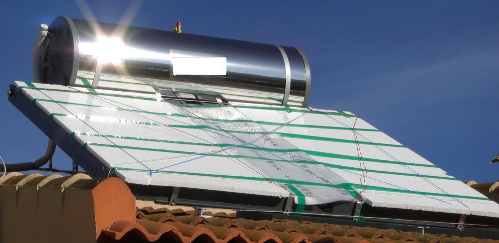

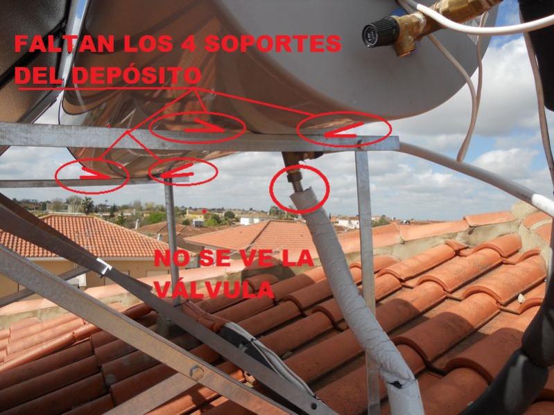

En primer lugar y antetodo, yo reclamaría al instalador, te a dejado el depósito con aspecto de chatarra.
Si esto no funciona:

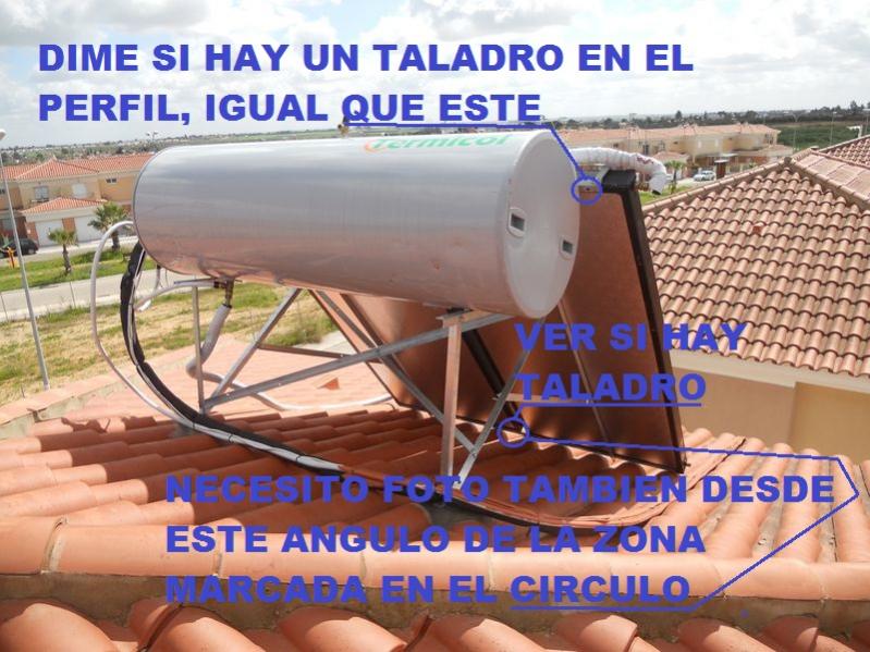

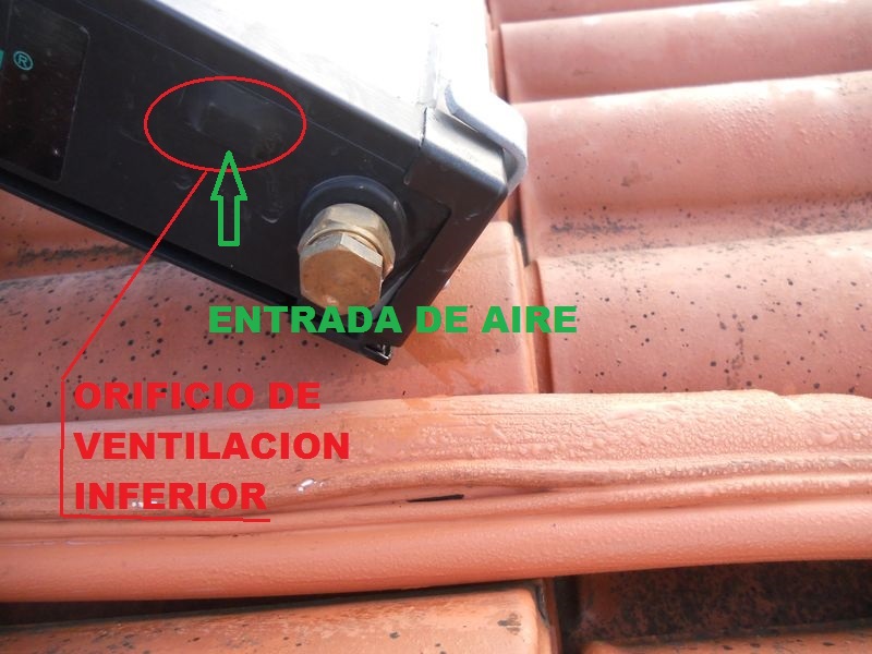

Primero habría que descartar que no haya fugas internas o entradas de agua en los colectores por las juntas de cristal, esquinas mal rematadas o aireadores. O también mira la parte posterior, te han podido dañar la lámina de aluminio trasera, visto como te han dejado el depósito no es nada de extrañar.

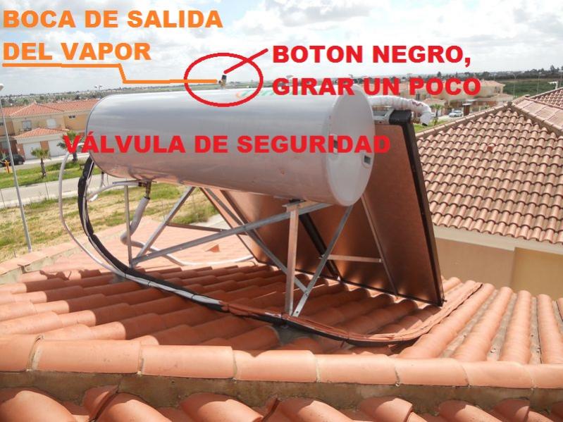

Para probar que no hay fugas internas, un día soleado a medio día, gira el tapón rojo de la válvula de seguridad que hay arriba del depósito. Pero precaución, no te pongas en la trayectoria de salida de la boca de la válvula, te puedes quemar. Si sále vapor y/o agua a presión lo más probable es que no tengas fugas internas.
Si descartamos todo eso y está bien, mira este tema de este mismo foro:
http://www.solarweb.net/forosolar/so...aca-solar.html

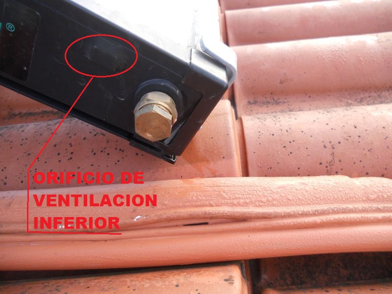

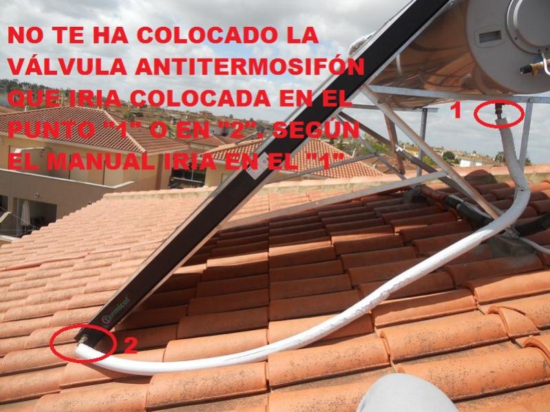

Hay 2 posibles causas que te pueden afectar para la entrada de humedad extrema en los colectores:
1ª Los aireadores superiores, que estén muy bajos, con lo que la humedad convertida en vapor no tenga salida suficiente, se acumula en la parte superior y en cuanto se enfría el colector por la tarde vuelve a condensarse sobre el cristal.
Ah, y comprueba que los aireadores no estén obstruidos.

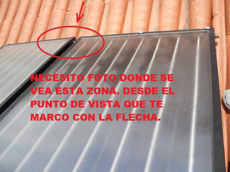

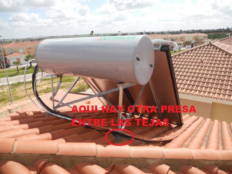

2º El Teorema del Charco, que detallo en el enlace anterior, página 2. Que por la forma del perfil que soporta las placas de abajo y la ubicación de los aireadores inferiores, es muy posible que te afecte.
Tambien puedes reclamar directamente al fabricante de la placas que es de Sevilla, te pueden dar apoyo técnico o cambiartelas.
Por experiencia propia te digo que te va costar tiempo la eliminación de esa humedad. El domingo de ramos vacié el primario para que los colectores se secaran, quité las juntas superiores de goma del tubo de cobre con el perfil para facilitar la salida del vapor. Las juntas de goma las volvía a colocar en cuanto amenazaba lluvia y por las tardes. Bueno, pués ayer a media mañana volví a llenar el primario, y la maldita humedad a vuelto a aparecer. El problema es que el aislamiento está tan empapado que habrá que repetir esta misma operación pero con tiempo totalmente soleado. Es la sexta vez que intento secarlos, cada vez más tiempo y con más aireación, pero con el tiempo que tenemos llega el verano y no se secan.

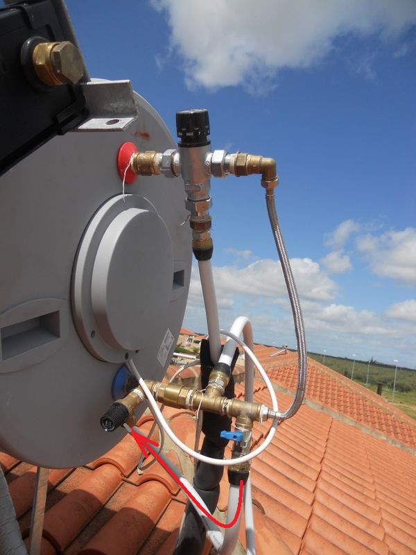

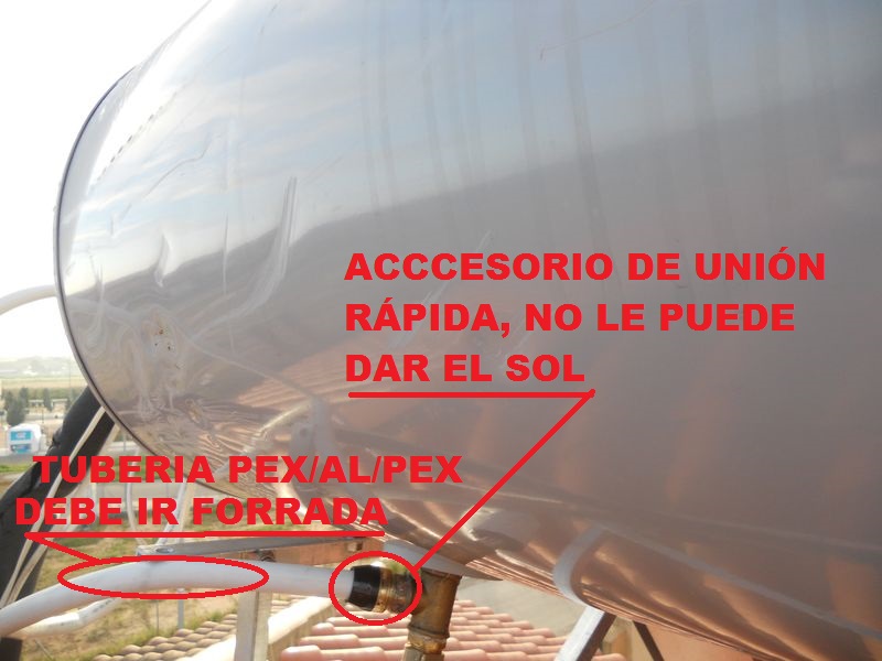

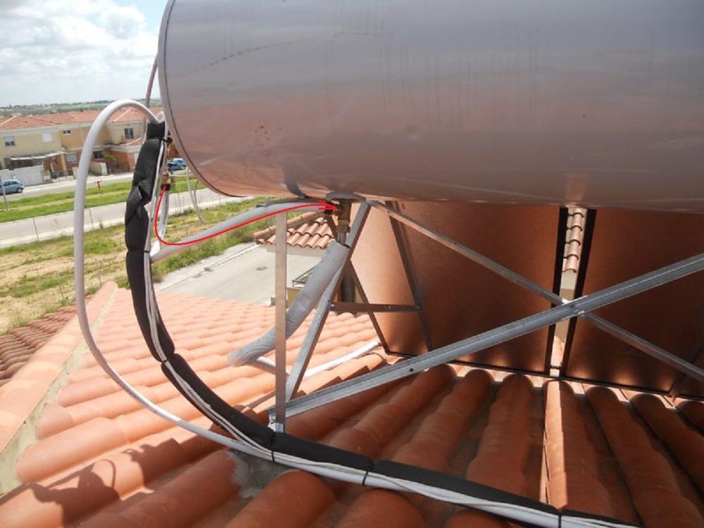

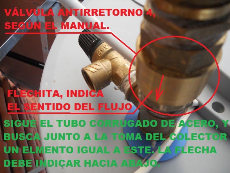

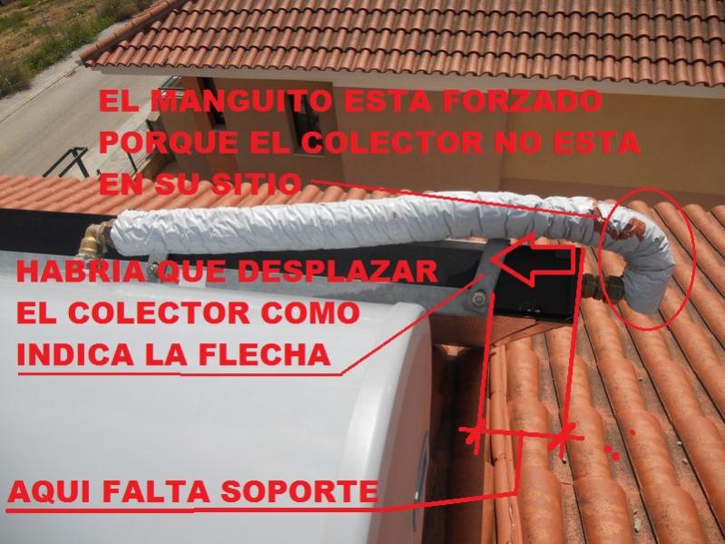

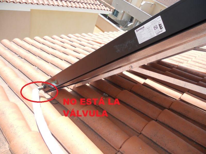

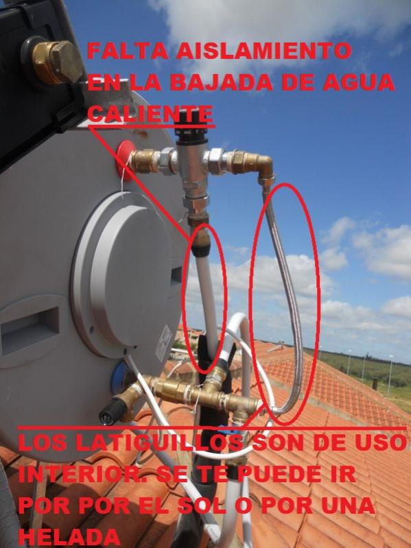

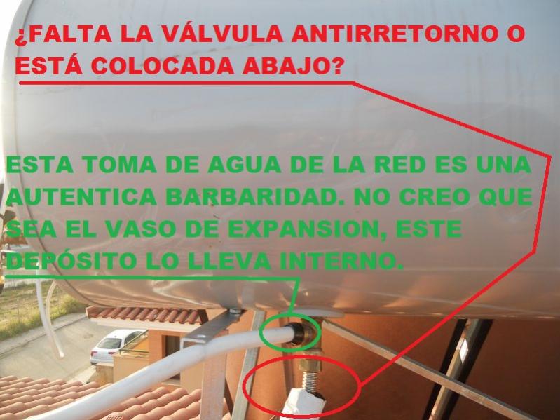

Otro tema, veo en una de las fotos una gota en la válvula de seguridad de entrada del agua fría, en la rosca. Comprueba que no gotea, aprieta con una llave si es necesario, así como el resto de la uniones.

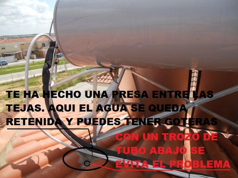

Lo del depósito lo veo muy grave, yo solitaría que te lo cambiaran. Aparte de la estética, te han arañado la pintura que tiene un tratamiento especial para que no se oxide. Si no consigues que te lo cambien, deberás lijar la zona, dar una buena imprimación antióxido y posterior pintado. Lo mejor, usa 2 botes en spray, ya que la extensión es muy pequeña y el acabado te quedará mejor.
Para lo bollos, vas a necesitar la ayuda de un amigo chapista de automóviles o pasar de ellos. En principio puedes no tener daños internos, a no ser que por un golpe haya saltado el vitrificado interior, de ser así ya puedes ir tirando el depósito. Esto se puede comprobar vaciandolo por completo, abriendo la boca de inspección y realizando una inspección detallada del interior del mismo.

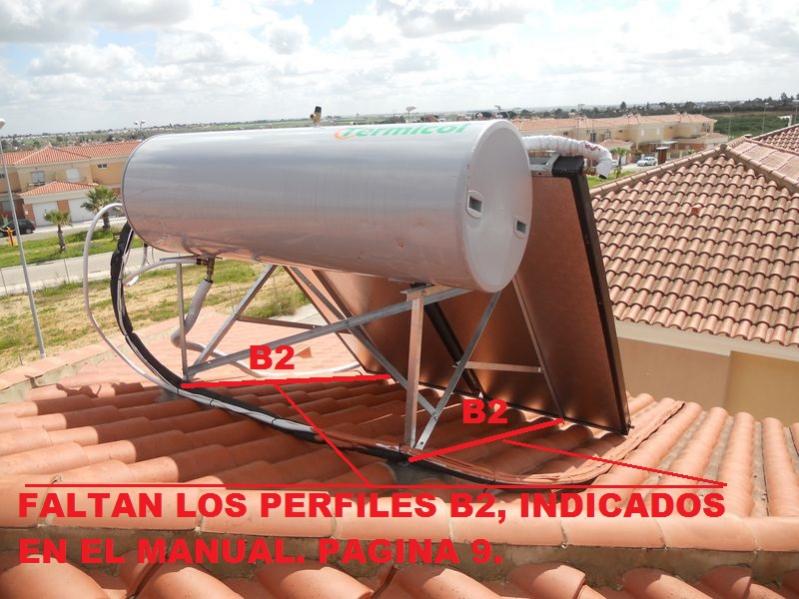

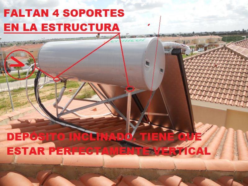

Otra cuestión, el depósito parece que está suelto, sin ningún tipo de agarre, y el perfil de apoyo es horizontal. Peligro, se te puede caer, pide que te lo fijen con una cinta que hay para ese fin.
