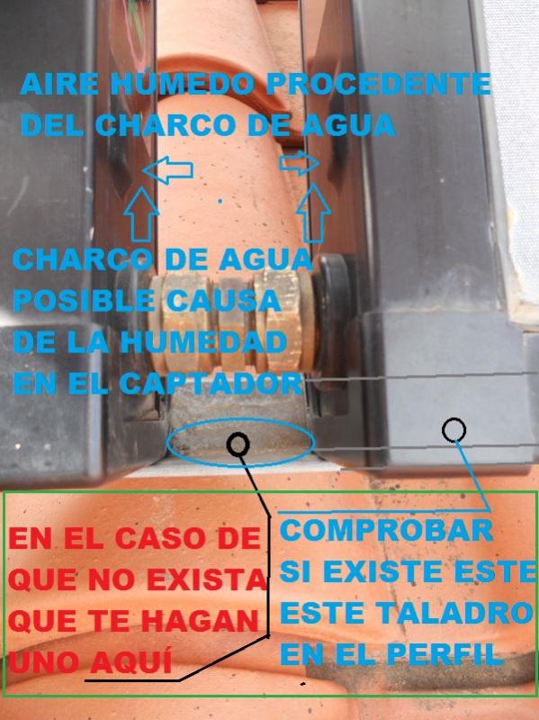

Muchas gracias ID4 por las fotos. Es muy probable que la humedad del panel izquierdo sea por el Teorema del Charco.
¿Sabes si los vientos dominates de tu zona son del oeste hacia el este, o al reves, del este hacia el oeste? Por que si estoy en lo cierto, debes tener vientos dominates de este hacia el oeste, o un obstáculo que hagan que el viento revoque.
Si te has leido el enlace del teorema del charco sabrás porqué lo digo.

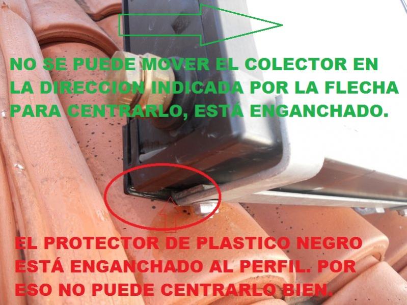

Por eso te indico en una de tus fotos, si existe un taladro oculto en el lado derecho, ya que tus paneles no están centrados.
Si existe, el fabricante ya ha tenido en cuenta este fenómeno. Si no es así, pienso enviarle un correo para que lo tengan en cuenta y lo estudien. Según me ha confirmado el instalador del mío, hubo una partida de perfiles que traian realizado este taladro, pero él no sabía porqué. Pero posteriormente dejaron de traerlo.
Pienso que este fenómeno, en un año climatológicamente muy lluvioso, invierno con mucho rocío nocturno, el charco en el perfíl y los agujeros de ventilación muy cerca de este charco, pueden superar la capacidad de aireación del panel y saturarlo de humedad, aunque el sistema de ventilación esté bien estudiado, como es tu caso.
Por eso te pido un último favor. Cuando puedas, mete la mano debajo del perfíl, donde te marco con la letra azul. Para comprobar si tu fabricante se ha percatado ya de esta posibilidad.
No se si me has entendido, si no es así, trataré de explicarme mejor.
Si es debido a esto, la humedad desaparecerá, pero tendrás que tener paciencia. Y si el perfil no tiene taladro de drenaje, cuando te lo centren, que te hagan uno en el centro, entre los 2 captadores, para que el agua de lluvia y del rocio, drene rápido y no se forme el dichoso charco.
