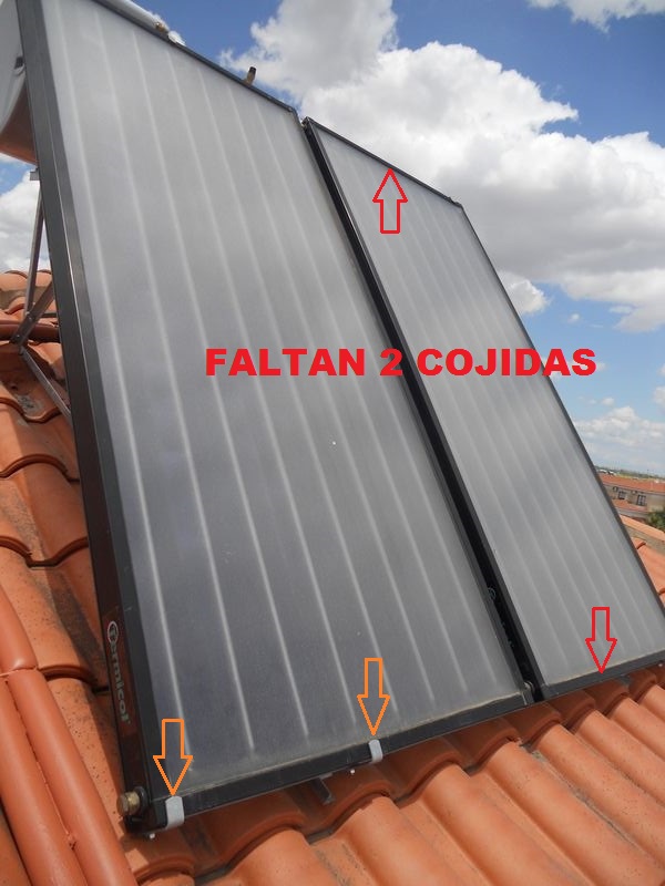

Para ID4, otra pequeña anomalía que he encontrado en tus fotos. A las cojidas de los colectores les faltan 2 escuadras. No es muy grave, pero por seguridad ante el viento deberian ponertelas. Observa la foto que te edito.
Archivo adjunto 7585
Y otra cosa muy importante, imagino que te habrán puesto los 5 litros de anticongelante.

ID4, las cogidas que te he mencionado en mis respuesta anterior ya no estaban en tus primeras fotos. Así que debió extraviarlas el artista que te realizó la primera instalación. De todos modos reclámalas, el fallo es de la empresa instaladora, no tuyo.
