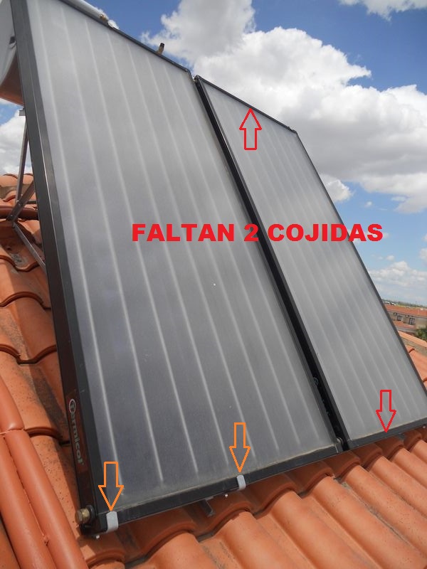

    Para ID4, otra pequeña anomalía que he encontrado en tus fotos. A las cojidas de los colectores les faltan 2 escuadras. No es muy grave, pero por seguridad ante el viento deberian ponertelas. Observa la foto que te edito.
    Y otra cosa muy importante, imagino que te habrán puesto los 5 litros de anticongelante.

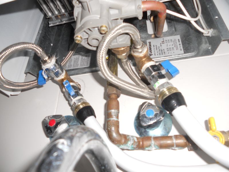

    Duda que te indiqué hace poco:
    Veo que te han corregido punto por punto los 12 fallos que encontré. Sólo veo una cosa extraña. ¿Para que te han colado una válvula de corte justo bajo la válvula antirretorno? la que está bajo el depósito.Foto nº 4. Pero quitando ese pequeño detalle, que no afecta en nada mientras permanezca cerrada, la instalación la veo correctísima.
    Es para el llenado del circuito primario, imitando a la que lleva el equipo similar a este de la marca Chromagen de 200 litros. Lo que ocurre es que en tu equipo el depósito está un poco más elevado que la placa, y el llenado se puede hacer por la válvula de seguridad del depósito como bien indica el manual. No así en el Chromagen, que la placa está muy por encima del depósito y podría quedar aire atrapado entre la válvula antirretorno y la bajada del colector si el llenado se hace por la parte más alta.
    Es sólo un apunte. Te la han colocado sin necesidad, pero no afecta para nada al funcionamiento del equipo.
