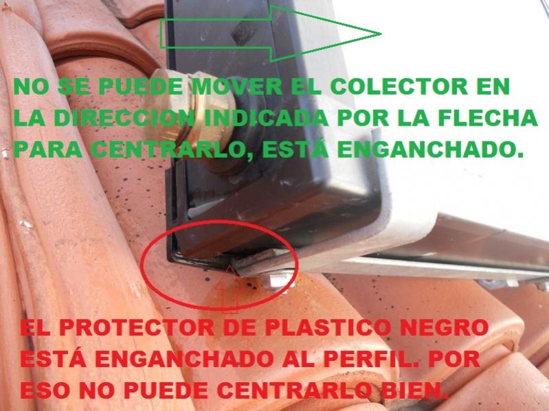

    Tienes el protector de plástico del colector enganchado con el perfil del soporte. Por eso, el muy bruto no podía centrar bien los colectores con el perfíl de la estructura. Ojo cuando intente centrarlo, si no se dá cuenta lo puede romper.

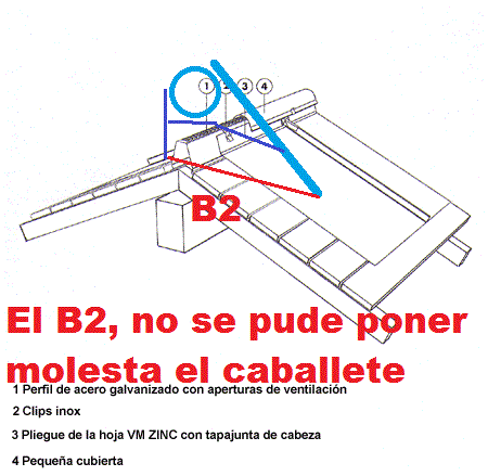

    Ayer prepare un documento con todo lo que me habeis comentado, adjunto las fotos comentadas por vosotros y me fui a las oficinas del instalador.
    Alli me atendio muy bien un ténico, que me aseguro que entiende y siente semejante chapuza, y que me lo va a solucionar.
    Pero me ha comentado los siguientes detalles:
    1.- De las estructuras que no están puestas, la B2 según el manual página 13 "Si el montaje del equipo pretende hacerse en la cumbrera del edificio será necesario retirar el perfil B2". De las otras cuatro que faltan no dice nada.

    Tu equipo no está en la cumbrera del tejado. La cumbrera, para que ese técnico lo entienda es cuando está en el caballete, en el cambio de aguas. El depósito queda a un lado y la placas al otro del cambio de aguas del tejado.
    Dile a ese Técnicucho, que aprenda a leer los manuales, y si tiene dudas google, que tiene respuestas para casi todo.
    Te adjunto una foto, he tratado de pintarlo para que lo entenidas.

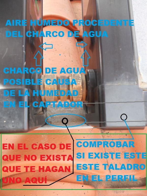

    ¡Acabo de hacer las fotos que me pedias!
  9. #34
    mar 2013
    La Palma - Huelva
    1.326
    Predeterminado Re: Posible instalación anomala
    Muchas gracias ID4 por las fotos. Es muy probable que la humedad del panel izquierdo sea por el Teorema del Charco.
    ¿Sabes si los vientos dominates de tu zona son del oeste hacia el este, o al reves, del este hacia el oeste? Por que si estoy en lo cierto, debes tener vientos dominates de este hacia el oeste, o un obstáculo que hagan que el viento revoque.
    Si te has leido el enlace del teorema del charco sabrás porqué lo digo.
    Por eso te indico en una de tus fotos, si existe un taladro oculto en el lado derecho, ya que tus paneles no están centrados.
    Si existe, el fabricante ya ha tenido en cuenta este fenómeno. Si no es así, pienso enviarle un correo para que lo tengan en cuenta y lo estudien. Según me ha confirmado el instalador del mío, hubo una partida de perfiles que traian realizado este taladro, pero él no sabía porqué. Pero posteriormente dejaron de traerlo.
    Pienso que este fenómeno, en un año climatológicamente muy lluvioso, invierno con mucho rocío nocturno, el charco en el perfíl y los agujeros de ventilación muy cerca de este charco, pueden superar la capacidad de aireación del panel y saturarlo de humedad, aunque el sistema de ventilación esté bien estudiado, como es tu caso.
    Por eso te pido un último favor. Cuando puedas, mete la mano debajo del perfíl, donde te marco con la letra azul. Para comprobar si tu fabricante se ha percatado ya de esta posibilidad.
    No se si me has entendido, si no es así, trataré de explicarme mejor.
    Si es debido a esto, la humedad desaparecerá, pero tendrás que tener paciencia. Y si el perfil no tiene taladro de drenaje, cuando te lo centren, que te hagan uno en el centro, entre los 2 captadores, para que el agua de lluvia y del rocio, drene rápido y no se forme el dichoso charco.

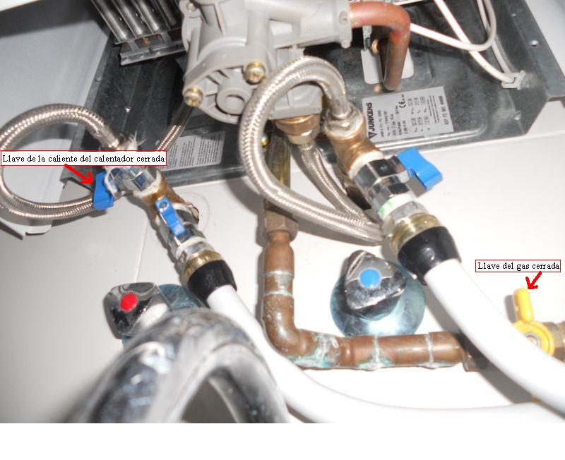

    Aqui esta la foto solicitada

    Creo que el calentador sigue operativo.

    Claro la instalación esta preparada por si queremos usar el calentador, pero ya te digo que no lo vamos a usar y el Gas Natural esta dado de baja, tenemos pensado quitar proximamente el calentador y venderlo.

    ID4. La conexión al termo de gas tiene bypass, pero no aprovecha el termo si éste es modulante.
    Lo normal es que el calentador esté conectado en serie. La bajada de agua caliente del sistema solar debería entrar por el agua fría del calentador, así si el agua solar está por ejemplo a 35ºC, el calentador sólo aportaría de 3 a 5ºC, con un consumo de gas rídiculo.
    Tal y como lo tienes conectado es, o sólo termo de gas o sólo sistema solar.
    Menos mal que no usas el termo a gas, porque si no sería otro fallo.
    Yo tengo las 3 posibilidades, sólo termo de gas, sólo sistema solar y sistema solar con apoyo del termo de gas.
    Mi termo es un junkers solar a gas, en invierno lo tengo en la última conexión. Sólo consume gas cuando la temperatura del sistema solar es inferior a la que tengo prefijada en el termo , 45ºC. Si el agua del sistema solar no llega a esta temperatura, él solo aporta la energía suficiente para elevar la temperatura del agua hasta los 45ºC. Pero si la temperatura que le llega es igual o superior a 45ºC, la llama se apaga y aparece en el display una "casita con un sol".
    En tu caso podrías jugar con la palanca manual de potencia de la llama. Ponerla al mínimo, posiciones intermedias y al máximo, dependiendo de la temperatura que tengas acumulada en el depósito del equipo solar, cuando ésta no esté a temperatura de consumo. Eso sí, tendrías que ajustar la palanquita entre ducha y ducha. Esta es la función que realiza el kit solar que te comenté en mi anterior respuesta.
