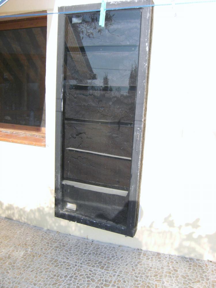

    A lo arriba descrito, quiero añadir lo siguiente:
    Me encuentro en Castalla/Alicante, a 650msnm, y hoy tenemos un día soleado y despejado. Son casi las 12:00, y tenemos una temperatura exterior (a la sombra) de 20º. El invierno es bastante frío, y por ello hice este primer modelo (bastante mejorable!), al que se le puede sacar más rendimiento al que he anunciado.
    Me gustaría poner fotos, pero no sé cómo, ya que me pide la URL??

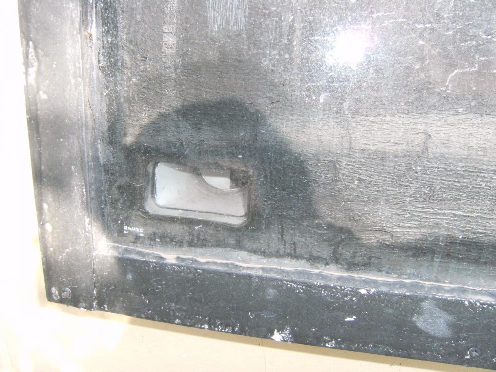

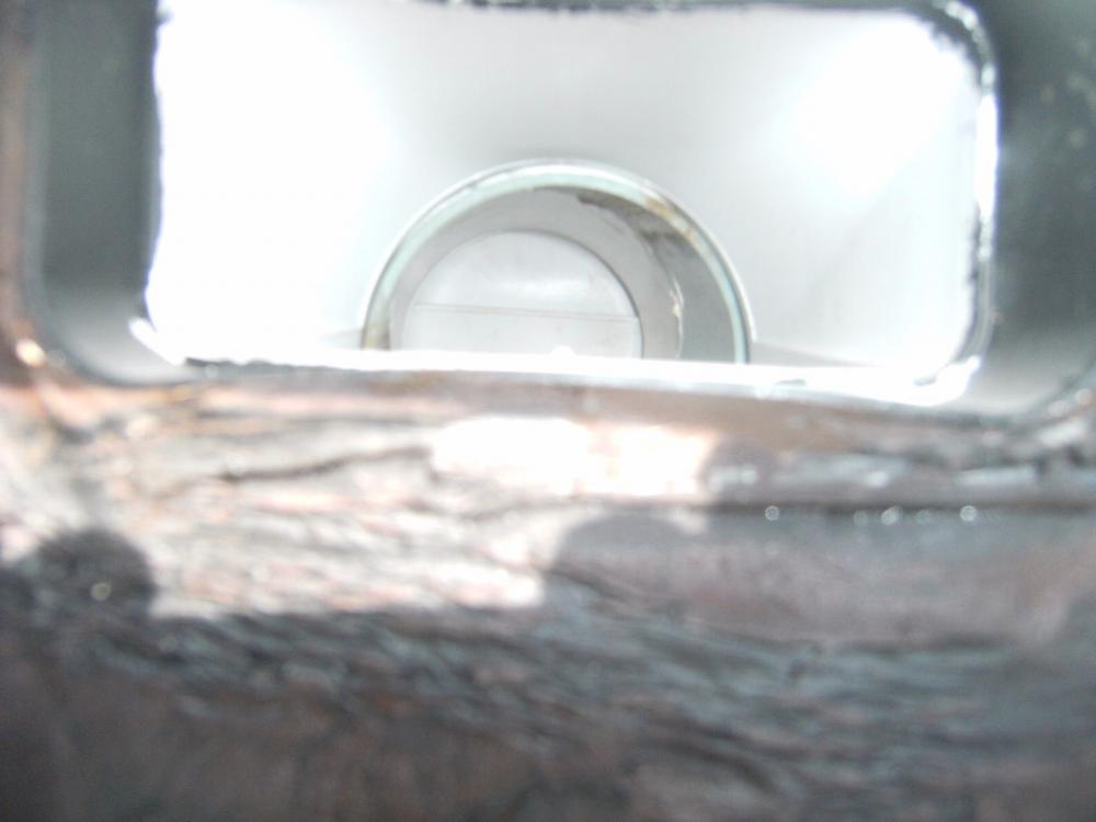

    Aquí van unas fotos tomadas hoy, del colector y detalles. El que esté interesado, puedo mandar más información, así como problemas que me he encontrado para subsanar en el próximo que haga!!
    Use materiales que tenía a mano (coste 0€), y que la próxima invertiré un poco en determinados materiales. ¿Haber si alguno adivina dónde están los posibles fallos?

    Por si las flores enviadas son para mí, GRACIAS! De todas maneras, documentación, planos, rendimientos, etc. hay por internet, aunque quizá en inglés y alemán.
    Mi Captador ha sido un poco de lo que ví, con lo que tenía a mano, y algo de cosecha propia. Los valores publicados sí que creo que son interesantes, porque ya te dan una idea de a lo que puedes llegar.
    Recuerdo haber visto un Captador muy parecido al mío,en un almacén de material de construcción, con un marco de aluminio, que se vendía sobre los 600€ + instalación!
    Yo tengo a alguien que trabaja el aluminio, y se podría hacer en plan "comercial", pero sigo pensando que su rendimiento es muy bajo para las 24 horas de un día, aunque sí es un "complemento", y si lo haces tú, SIEMPRE es rentable!

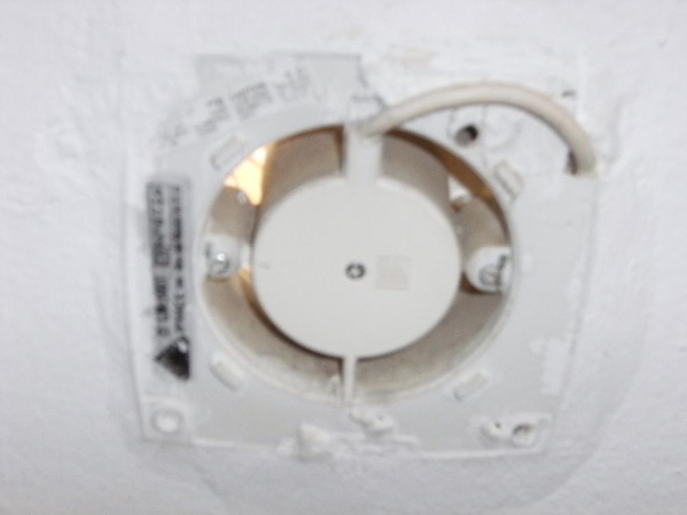

    Predeterminado Respuesta: Calefacción solar por aire
    Enhora buena Soundmuller por tu proyecto, y sobre todo gracias por compartirlo.
    La verdad es que yo tengo una casita en el campo ( cortijo ) en cual no llega ningún tipo de electriccidad por lo que tengo instalado placas fotovoltacicas para el consumo de la casa. El problema es calentar la casa, ya que el invierno es muy duro y casi no se puede ni entrar a ella del frio que hace. He decidido copiarme de tu proyecto para poner la la calefacción, al menos durante las horas de sol, para que cuando yo valla para el cotijo, que no esté tan frio, ya que he llegado a registrar temperaturas de 2º dentro de la casa.
    El caso es que te quería preguntar algunas dudas tales como las siguentes;
    ¿que pasaría si en vez de poner latas de refrescos ponemos tubos de alumino utilizados para riego de 70mm?
    ¿ Y si conectamos los tubos en serie, tapando las entradas y uniendolos entre si por arriba el primero con el segundo, por abajo el segundo con el tercero, por arriba el tercero con el cuarto y así sucesivamente?
    ¿ Que pasa si solo pongo un extrator de los utilizados para cuartos de baño y lo pongo en la boca de entrada de aire?
    ¿ Que pasaría si lo instalo pegado en la pared sur de la casa sin angulo alguno?
    De aislante después de lo que te ha pasado a ti, había pensado en poner lana de roca ¿ que te parece?
    ¿Tengo que pintar de negro los tubos solamente o tambien pinto el fondo de la caja?
    Por favor si alguien sabe la respuesta que me lo diga ya que me gustaría hacerlo para probarlo este invierno

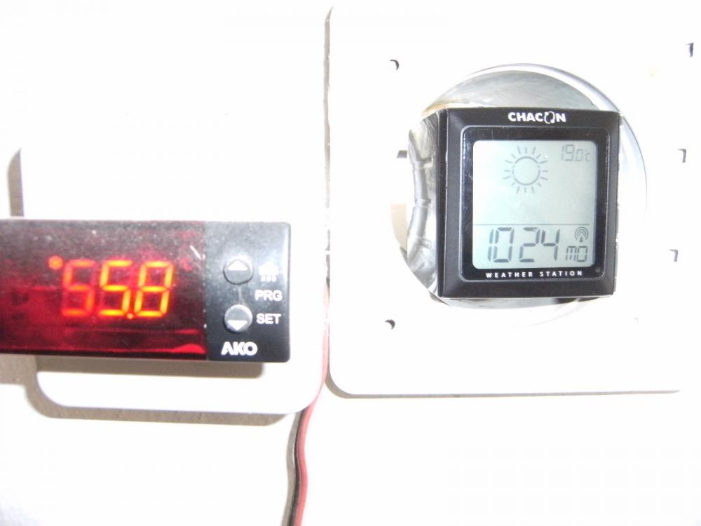

    Hoy, 5 de Octubre de 2011, he querido comprobar las temperaturas, y estas son las siguientes:
    Temperatura ambiente (sombra): 14.6º
    Temperatura colector : 59.0º
    Hora : 09:20
    Tenemos un día claro (azul) y completamente despejado (no se ve ninguna nube!). La previsión del tiempo para este medio día es: 22 / 24°C ,soleado,
    viento del sureste 11 km/h, 0 % riesgo 0 mm.
    Doy este dato, ya que los valores de los colectores varían bastante dependiendo del estado del día.

    Para el amigo Ebron10: No veo ningún inconveniente en usar tubos de regadío. De hecho tengo unos cortados para un colector que iba a hacer para mi padre, pero al final desistió y se quedó sin hacer. Los conservo por “si acaso”. Al tener algo más de pared tardará algo más en coger temperatura, pero algo insignificante en mi opinión.
    El conectarlos en serie haciendo un circuito en zig-zag fue mi primera opción con los que hice, y desistí por dos motivos. El caudal de aire se disminuye y no ayuda a la disipación de calor en verano. Créeme que con diseño de termosifón es suficiente.
    Para el extractor de baño tampoco hay problema, es buena opción. Lo que hay que conseguir es el caudal adecuado para aprovechar el calor generado. Se puede tener poco caudal a mucha temperatura o mucho caudal de aire a menor temperatura. Todo ello en función del ventilador que se escoja. Yo prefiero poner uno potente que luego pueda, si fuera necesario, regular para ajustar. Pero en caso de alimentación con placa fotovoltaica es preferible escogerlo teniendo en cuenta la relación consumo-caudal. No sabría recomendar ninguno, hay que investigar entre los existentes.
    Sobre colocarlo en vertical, ya hay ejemplos en este mismo post y no hay mayor inconveniente. Quizás algún que otro grado menos de temperatura por no tener la óptima inclinación, pero poco más. Si la pared está bien orientada al sur, mejor.
    La lana de roca me parece ideal, más si está acabada en aluminio como ya han comentado por aquí, pues reflejará parte del calor captado hacia los tubos. Yo pinté los tubos solo por la cara que expuesta al sol y el fondo se pintó lo que cayó de spray entre los tubos, no pinté el fondo en sí. Si vas a dejar huecos entre los tubos píntalo, si no, pues nada, tampoco creo que se pierda mucho rendimiento por ello.
