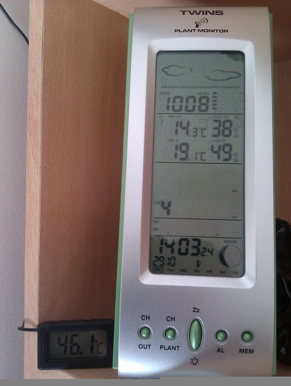

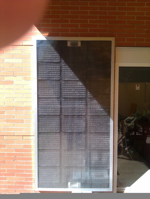

    Hoy ha hecho sol, asi que de 16 a 17 lo he puesto por fin a medir temperaturas
    y orientado al sur.
    en principio, me ha subido hasta 60 grados en unos 8 minutos y se ha manatenido estable con maximas de 65 y minimas de 57
    como se estaba caldeando, he puesto una manguera de aire (compresor) a 4 kg con unos 6mm de boca. Suficiente para salir aire asi a ojo, como dos ventiladores de ordenador... y la temperatura no ha bajado de 57º.

    Hola a todos;
    Tal y como dice Soundmuller voy a poner al dia como me va con mi colector.
    Lo terminé a finales del pasado invierno y lo coloqué en su ubicación fija cuando ya casi no hacia frio. Ahora es cuando le estoy viendo rendimiento. Pongo las fotos de como ha quedado. Aclarar que en la salida de aire de la parte superior, no se vé en las fotos pero le tengo puesto un termostato mecanico, a unos 30º que es el que maneja el ventilador, cuando la temperatura del aire en la salida supera los 30º, pone en marcha el ventilador. En la foto del termómetro se pueden ver las temperaturas, en el pequeñito de la izquierda, la salida de aire, 46º. En el grande 19º en el interior de la estancia y 14º en la calle, no hace frio.
    Sobre la ubicación, pues está debajo de un porche, con lo cual no le dá el sol todo el dia, y tiene la ventaja que en verano no le da el sol nada, con lo cual me evito problemas de calentamientos.
    En la página 26 de este post puse las fotos de la construcción del colector, por si quereis verlas.
