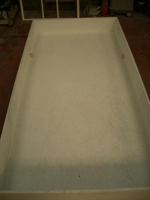

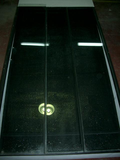

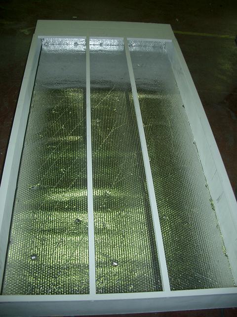

    Hola a todos:
    Aqui os presento mi proyecto. Me he basado en el del amigo Javier, el cual me ha echado una mano aclarandome ciertos aspectos del panel.
    Como podeis ver en las fotos el material absorbedor son bandejas de alumnio, pegadas con silicona negra sobre un panel aislante, todo pintado de negro con pintura anticalorica en espray, en un marco de aluminio formado por dos angulos en L de 4 cms y tapado por una placa de policarbonato de 6 mm, con burlete entre éste y el aluminio. Y le tengo de momento un ventilador de ordenador de 8 cms de 3,6w. No se el volumen de aire que será capaz de mover.
    Como lo voy a colocar en una pared sin apenas tubo, creo que con este ventilador tendré suficiente.
    Mide aproximadamente 2x1 metros. De momento lo tengo en el patio en plan experimental sin colocar todavia en la pared.
    El rendimiento es que aumenta la temperatura del aire de 30 a 35 grados.
    De momento me he encontrado con el problema del abombamiento del policarbonato, que tengo pensado solucionarselo dejandole mas holgura.
    A ver que os parece:

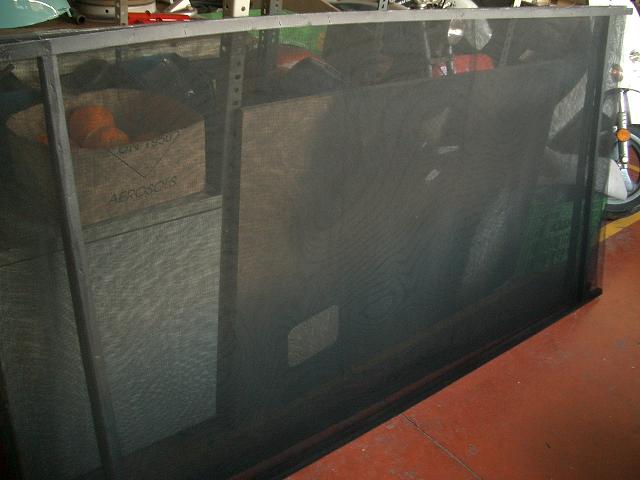

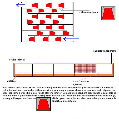

    Hola Javier, bienvenido.
    Pues el diseño con la mosquitera simplifica bastante la construcción y ofrece buen rendimiento, así que es más fácil plantearse e instalar un colector de estos.
    Podrías explicar un poco más lo del colador, porque no veo la función del mismo y donde lo colocarías.

    pues si cogemos la idea de las latas, podemos intercalar, entre lata y lata, un colador de esos pequeños de manera que aumentamos la superficie de contacto. ¿ no se si me explico bien ? podria ponerse cada 2 , 3 o 4 latas,
    No se.. son ideas que me han venido, por que la primera era poner trozos de panel de radiador de coche por donde fuera a pasar el aire a calentar.
    Como tambien me ha venid a la cabeza de poner en la parte inferior de los colectores piedras negras para manterner la temperatura ( pizarra negra por ejemplo) ,Esto creo que iria bien sobre todo, para el diseño de la placa con mosquitera metalica. tambien he pensado en el carbon vegetal (aunque esto igual es una locura de novato.
    he realizado un boceto en cutre paint, para explicar mejor lo de la rejilla /colador.
    Pda, lo de las piedras, quizas podrian ponerse entre la chapa recolectora y el aislamiento inferior
    EDITO: no hay nada como ponerse delante del diseño para estudiar los pros y los contras, y por desgracia tiene mas contras que pros
    1º aunque la realizacion de las rejillas, para mi, no ofrece problema, salvo la repeticion, si que tendria un problema gordo, el sellado por la parte superior
    2º este mismo problema lo tendria el sellado del "camino" o zigzag. Y por este mismo punto tambien creo que los diseños que no contemplen estos caminos seran mas sencillos de realizar
    3ºlas mismas paredes del "camino" daran demasiada sombra sobre la chapa y las rejillas asi que fuera.

    Hola Javier, como bien has deducido, si la conducción del aire en los tubos no es estanca, el sistema no funciona (sería como poner unos cachos de aluminio desparramados por el colector) y para eso hay unos cuantos sistemas mas fáciles en la web:
    Construction of a solar air heating collector using a flow through screen absorber
    Y En cuanto a lograr estanqueidad en la parte superior con el policarbonato, lo veo imposible con los medios de bricolaje. Yo tengo las cubiertas curvas para que absorban la dilatación bombeándose hacia afuera y cuando se empiezan a calentar se puede ver a simple vista como los reflejos de la cubierta van cambiando de lugar y forma a medida que se dilata.
    Yo creo que con un bastidor de unos listones de buena madera bien seca o quizá hecho con perfiles de aluminio que le den mas estabilidad de forma; y tomando las medidas al centímetro y no al milímetro (porque luego las holguras se absorben con los burletes y la silicona) el sistema de la mosquitera es bastante menos costoso de realizar que el de los tubos.

    Hola Ret2002 y Enhorabuena por el trabajo!
    Me parece muy buena idea y muy racional la solución que le has dado para el tamaño y ubicación del colector.
    En primer lugar elegir el aluminio te garantiza un buen hermetismo del cajón y 15 o 20 años sin mantenimiento ninguno de la superficie.
    En mi caso lo hice con tablero marino por las dimensiones y porque no tengo herramientas para plegar y cortar aluminio (aparte de que los precios de la chapa que me daban en el almacén eran bastante caros).
    Segundo, los paneles rígidos de lana de roca son mucho mas fáciles y menos desagradables de manipular que la fibra de vidrio que debe quedar aislada completamente. Por cierto en la foto del ventilador se ven bordes del panel sin aislar, yo creo que los debes sellar con cinta de aluminio, porque la lana de roca también desprende partículas al aire que respiras.
    Yo elegí la fibra por ahorrar peso en los módulos (salieron por cerca de los 120 Kg) pero es mucho mas engorroso y ahí si que no te puedes dejar un resquicio sin sellar porque las fibras vuelan.
    Tercero que la opción bandejas (las conseguiste ya agujereadas?) parece mucho mas sencilla de realizar y pintar que tubos e incluso mosquitera.
    En cuanto a rendimientos no te puedo decir mucho porque llevo solo 4 días con ellos funcionando... A mi me entra aire caliente y en las horas de sol deja un ambiente agradable, pero solo templadito. Cuando se pone el sol hay que poner la chimenea de todas todas.
    Hola me alegro que te haya gustado. Si, efetivamente tengo que aislarlo, pero ten en cuenta que todavia no lo tengo empotrado en la pared, cuando lo haga, por ese agujero voy a poner un conducto al interior de la casa y quedara todo bien terminado y aislado, ya pondré fotos.
    Cita Iniciado por velerista Ver mensaje
    Si, las bandejas las venden así. Las encontré en un bazar "de los chinos". Son para asar en el horno de usar y tirar. Yo lo que le hice fué abrirle un hueco arriba y abajo para que circule mejor el aire.

    bueno... me pase el sabado haciendo un colector de prueba ( sobre la marcha) para poder apreciar pocibles problemas a la hora de afrontar la construccion del grande. Como tenia un cristal de 80*24cm, el tamaño del mini colector debia ser ese.
    medidas 80*24*15(profundo).
    papel albal en todas las paredes interiores , pegado con cola blanca
    rejilla mosquitera, 4 lineas, colocando cada una a 2 cm
    me decidi por montar dos mosquiteras, sobre dos listones, izq y der, que irian cogidos a los laterales de la caja, atornillados desde fuera.
    pongo en palabras como era
    mosquitera
    liston
    mosquitera
    hueco
    mosquitera
    liston
    mosquitera
    como para medir la temperaturas, puse dentro un sensor de una estacion meteorologica, no podia pegar el cristal y cerrarla caja, asi que me decidi por la solucion mas cutre que podia haber... puse film transparente de cocina como cristal.
    el domingo lo saqué y lo puse al sol. entre las 12 y las 13:30
    puse el mini colector, en el suelo con una poca inclinacion , apoyado en un escalon. durante los primeros 30 minutos medi la tmperatura cad minuto. y la cosa se paro en 30º+-. pero la humedad paso del 40 al 50%. me di cuenta que en la parte inferior se iba acumulando la humedad, asi que movi la caja, y coloque el sensor en la parte superior.
    alli alcanzo en una 30 minutos mas, los 59º y un 21% de humedad. a partir de aqui, al sensor se le empezo a fundir la pantalla de lcd, asi que retire el colector del sol.
    mas tarde quite el film que hacia de tapa, y puse un termometro de los baratos.. dentro en la parte inferior, y otro en la parte superior y arriba de la ult mosquitera. consiguiendo temperaturas estables de 42 grados en la parte superior y 38 en la parte inferior interior. (sin tapa)
    Bueno.. esta prueba me ha dado un par de ideas, y preguntas...
    ¿ teneis problemas con la condensacion en la parte inferior tambien?
    ¿ no reseca demasiado el ambiente dentro de casa ?
    con 4 lineas de mosquitera, todavia se apreciaba el fondo de la caja, asi que me voy a decidir por poner 4.
    para el interior del colector, he comprado un "kit de radiador" de polinum.. una especie de plastico de burbujas con reflectante en la capa superior, que promete un 97% de reflectividad ¿ aguantará ? ¿ o se fundirá ?.
    Bueno, perdonad el rollo inutil. Pero gracias a hacer el "prototipo" he podido ver un par de problemas que se daban con otras cosas que tenia pensado. fotos no pongo, por que mas que un colector parecia una tostadora ... le dije a mi suegra que era para secar calcetines
    esta semana me pongo con el grande.
    EDITO: acabo de encontrar los cristales.. 4 cristales templados de 30*180. (usados de una mampara de baño)

  14. #264
    superti está desconectado Forero Junior
    ene 2012
    V
    18
    Predeterminado Respuesta: Calefacción solar por aire
    ( lo siento no he encontrado editar mensaje y dobleposteo)
    colector d emadera= muuucho peso..
    deberia haber hecho dos de 1 * 1 mejor que 1 de 2 metros. para levantar esto voy a tener que ir bien comido... y cuando le pongo los cristales ya necesito una grua
    os pongo la primera foto de como va..
    he estado mirando lo del "arduino" y ya voy teniendo mas claro lo de los sensores... para su programacion, supongo que me echareis una mano
    Pda. esto esta montado provisional, los huecos ya estan tapados, y mañana doy una capa de imprimacion

    ya casi lo tengo terminado acabo de pedir el arduino y los sensores ( a ver si me aclaro )
    las 4 lineas de mosquitera dejan pasar bastante luz, mas de lo que yo pensaba, en la foto podeis apreciarlo.
    al final he decidido un par de cosas, para bien o para mal...
    como la madera es un buen aislante, no le voy a poner mas que el polinum, tanto para reflejar la luz que le llegue como para reflejar el calor.
    el extractor primero montare un ventilador alimentado con placa solar ( que ya vere como me aclaro tambien. y cuando llegue el arduino y lo pueda hacer funcionar, ya pondre el extractor en la parte alta del colector,
    tampoco voy a pintar el interior de negro, por que lo que quiero es que la luz que llegue a los laterales "rebote"
    y no voy a pintar el cajon por fuera de negro, por que la pared es blanca, y asi se notara menos colgado en la pared

    En un estudio en builditsolar.com se llegaba a la conclusión de que si el fondo no se pintaba de negro (se dejaba en reflectivo), aumentaba el rendimiento. Era un artículo de secadores de fruta que ahora no recuerdo donde está, pero es de hace poco. En su blo lo puedes encontrar. Así que buena idea el no pintarlo. Yo ya lo hice y ahí la "pifié". De todas maneras tampoco era una diferencia abismal, creo que entre un 5 y 10%. Esto era así porque todo lo que refleja lo vuelve a coger el absorbedor y lo transfiere al aire circulante. Además, hubiese ahorrado en pintura, que es bastante carilla al ser térmica.
    Lo del Polynum no me convence. Como un día te quedes sin ventilador, la temperatura te va a subir a más de 100ºC en la parte superior de los colectores y superará la máxima de ese material. Además es bastante más caro, según tengo entendido. Así que cuidadín hasta que automatices el proceso.
    Poner 4 líneas de mosquitera tampoco te garantiza que vayas a recuperar el doble de calor, pero sí que duplicas el coste. De todas maneras, ya nos contarás a ver que tal.
    si, duplica el coste, sobre todo de los listones, pero facilita la construccion, ya que es relativamente sencillo poner solo dos lineas de mosquitera sobre el marco.

    Y el de la malla mosquitera, que si es metálica, se lleva una parte importante del presupuesto, y si no lo es, y es sintetica no sé como le van a sentar temperaturas tan altas.
    ¿Facilitar la construcción ? Igual que poniendo solo dos. O has puesto dos juntas por un lado y otras dos juntas por el otro ? Si has hecho eso, te aumentará la caída de presión del aire y tendrás que colocar un ventilador más potente. Yo que tú hacía doble bastidor y colocaba las 4.
    Es decir, tu tienes ahora esto, no ? (Siendo "|" la tela mosquitera)
    ||Bastidor||
    Yo te propongo que hagas esto:
    |Bastidor|Separador|Bastidor|
    Creo que sería más eficaz.
    Por cierto, necesitarás un ventilador de al menos 100 m3/h... Lo que son unos 30W.
    Has mirado lo que valen las placas solares de 30 W ?

    perdonad, si no deje claro en la foto como era
    si, hice dos bastidores
    mosquitera
    liston
    mosquitera
    aqui dejare un hueco y despues el otro bastidor
    mosquitera
    liston
    mosquitera
    la mosquitera se lleva .unos 30€
    lo que mas caro sale del proyecto, o al menos a mi, asi me ha parecido, han sido los listones para el bastidor de las mosquiteras y la sujeccion de los cristales
    el bastidor para los cristales lo he hecho para, ademas de servir de soporte para los cristales, para poder desmontar el conjunto. Los cristales iran pegados al bastidor, pero este ira atornillado con algun tipo de junta todavia por decidir
    el extractor que he mirado es un btl 100 que creo que saca unos 130 m3 /h
    Gracias por las ayudas...

    bueno, ya he pegado los cristales, solo me falta poner un poco de reflectante (polinum) en los laterales, mas por estetica que por otra cosa
    tambien me ha llegado la urdino, "que pequeña es" con los sensores y un rele
    todavia tengo que pensar donde pongo las entradas y salidas de aire, pero ya tengo ganas de ponerlo al sol .
    Aqui se ven sucios, pero antes de pegarlos los he limpiado
    Miniaturas adjuntadas Miniaturas adjuntadas Calefacción solar por aire-colc5.jpg
