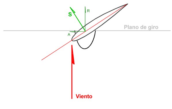

    Dices que tengo que aprender a diferenciar las fuerzas que hacen que la pala se sustente, comience y mantenga el movimiento, eso ya lo entiendo, enviaste un dibujo muy ilustrativo que explicaba lo de la sustentación, pero como hay otra parte de la pala que no sustenta, podrías explicarme a poder ser con otro dibujo, como actúa el viento en la parte de la pala que va más rápida que él, o sea al viento relativo, para que deje en la misma una cantidad de energía tan importante.
    Todas las partes de la pala sustentan, en mayor o menor grado pero todas sustentan. A ver si con esta serie de gráficos lo entiendes:
    Este sería un esquema de la pala del aerogenerador, puedes ver la sección de su perfil, un esbozo del cono del rotor y el plano de giro de todo el rotor. Supongamos que la pala está parada, sobre ella incide el viento y se genera la primera sustentación "S" que la puedes descomponer en dos fuerzas, una "R" que es la resistencia que genera la pala al viento, y otra "A" que seria la fuerza de avance, la que consigue que la pala se ponga a girar en su plano. Bien, pues desde el momento en que esto ocurre, el esquema varía:

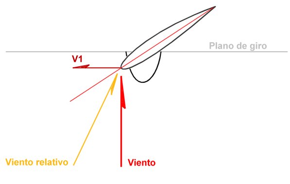

    La pala tiene ya una velocidad lineal de traslación "V1", que sumada vectorialmente a la velocidad del viento real genera el viento relativo, el que de verdad influye ahora en las fuerzas sobre la pala. Este viento ves que es significativamente mayor al real. Supongamos que la pala sigue acelerando, las fuerzas serían ahora así:
    La velocidad lineal mayor, aun con un viento real constante, hacen que el viento relativo sea mucho más grande. La sustentación pues sería mucho mayor. Si te fijas he girado un poco la pala, eso es lo que realmente ocurre en los grandes aerogeneradores, cambian el ángulo de ataque de sus palas para disminuirlo y hacer que la sustentación se mantenga constante, lo que hace que la pala gire también a velocidad constante y no se siga acelerando.

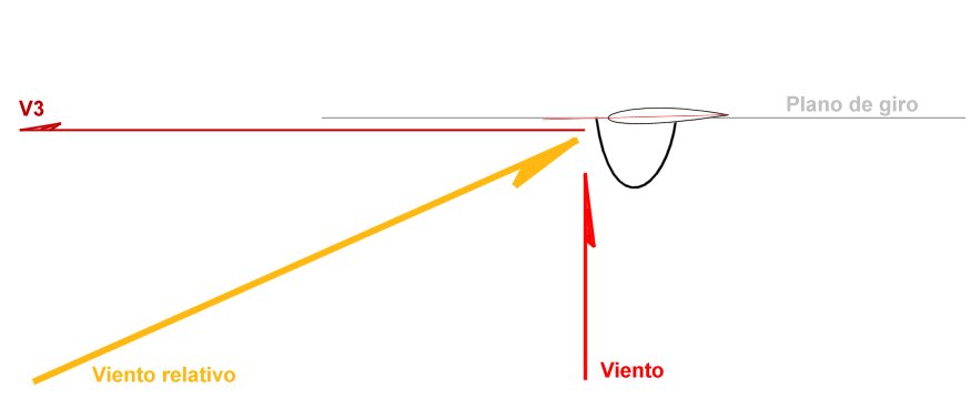

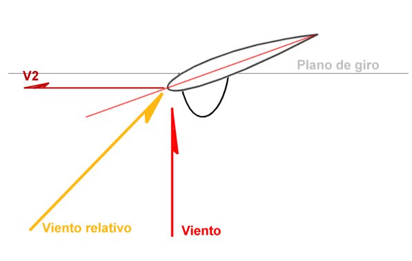

    Qué pasa en el extremo marginal de la pala? Que la velocidad lineal es enorme, pero el diferencial de superficie es mucho menor y además está revirada para ofrecer menos ángulo de ataque. Por tanto, aunque el viento relativo sea inmenso, la sustentación es muy similar a la de los casos anteriores:
    Así pues, si divides la pala en trozos, desde su raíz hasta el extremo marginal, las velocidades lineales aumentan, también lo hace su viento relativo, pero disminuye el ángulo de ataque y la superficie del trozo a considerar, por lo que la sustentación se mantiene más o menos constante en toda la pala, toda ella trabaja.
    Pero OJO !!, insisto que esto es relativo a las fuerzas que hacen que gire la pala. Para la energía tendrás que tener en cuenta la masa de viento, la superficie de barrido y el tiempo. Y todo esto, aunque sin gráficos, es lo que ya te expliqué hace tres años y lo que viene en los enlaces que te he puesto días atrás.

    Bueno está claro que el viento relativo es el que encuentra la pala a su paso y es el que influye de verdad en las fuerzas sobre la pala,¿ como actuaría en el siguiente caso?:
    Un aerogenerador como el descrito anteriormente, lo penemos en marcha, pero de momento no sopla nada de viento real, las palas empezan a girar a 19 rpm, el viento relativo que en encuenta la pala a su paso es de 60 m/s. en el extremo y 30 m/s. en el centro, según la teoría descrita tendría que estar generando algo, ¿ó no es así?

    1.- Divide mentalmente la pala en secciones, desde la raíz hasta la punta o marginal. Hazlas de longitudes iguales.
    2.- En la sección más cercana a la raíz de la pala el viento aparente será muy pequeño debido a que la velocidad lineal de esa sección de la pala es pequeña (su viento aparente). Sin embargo la superficie es grande, por lo que la sustentación generada por ella será digamos "x".
    3.- Ve ahora a la sección más al extremo o marginal de la pala, esa sección viajará a una velocidad lineal mucho más alta (su viento aparente). Pero como su superficie es muy reducida respecto a la sección de la raíz, pues el resultado de sustentación será aproximadamente "x" también.
    Ya ves entonces que da igual la relación viento real / viento aparente, porque la forma de la pala, su perfil y su torsión harán que la sustentación sea más o menos uniforme en todas las secciones.
    Pero ojo !! Aquí es donde no debes perderte y no liar conceptos como ya te dije. Hasta ahora hemos hablado de fuerzas que hacen que todo el rotor se ponga en movimiento y mantenga su rotación. Realmente es lo que interesa, puesto que al generador le deberemos proporcionar esa rotación para la cual esté diseñado. Pero a la hora de hablar de potencias, debes dejar de lado todas estas fuerzas que ya están haciendo su trabajo generando y manteniendo rotación, y pasar a hablar de masas.
    Es la masa del aire en movimiento la que tiene una energía cinética que transformas en energía mecánica y posteriormente eléctrica. Y la potencia contenida en ella es función de su densidad (d), del área de barrido de las palas en rotación (A), y de la velocidad del viento real (sólo el real, v). Y la fórmula ya te la puse al comienzo:
