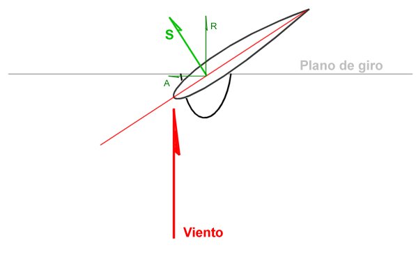

Todas las partes de la pala sustentan, en mayor o menor grado pero todas sustentan. A ver si con esta serie de gráficos lo entiendes:
Archivo adjunto 4857
Este sería un esquema de la pala del aerogenerador, puedes ver la sección de su perfil, un esbozo del cono del rotor y el plano de giro de todo el rotor. Supongamos que la pala está parada, sobre ella incide el viento y se genera la primera sustentación "S" que la puedes descomponer en dos fuerzas, una "R" que es la resistencia que genera la pala al viento, y otra "A" que seria la fuerza de avance, la que consigue que la pala se ponga a girar en su plano. Bien, pues desde el momento en que esto ocurre, el esquema varía:

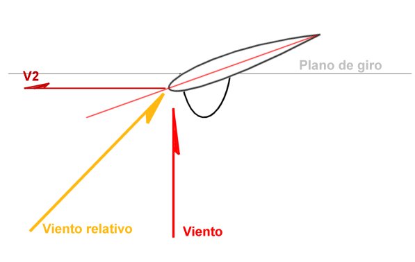

Archivo adjunto 4858
La pala tiene ya una velocidad lineal de traslación "V1", que sumada vectorialmente a la velocidad del viento real genera el viento relativo, el que de verdad influye ahora en las fuerzas sobre la pala. Este viento ves que es significativamente mayor al real. Supongamos que la pala sigue acelerando, las fuerzas serían ahora así:

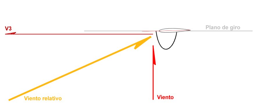

Archivo adjunto 4859
La velocidad lineal mayor, aun con un viento real constante, hacen que el viento relativo sea mucho más grande. La sustentación pues sería mucho mayor. Si te fijas he girado un poco la pala, eso es lo que realmente ocurre en los grandes aerogeneradores, cambian el ángulo de ataque de sus palas para disminuirlo y hacer que la sustentación se mantenga constante, lo que hace que la pala gire también a velocidad constante y no se siga acelerando.
Qué pasa en el extremo marginal de la pala? Que la velocidad lineal es enorme, pero el diferencial de superficie es mucho menor y además está revirada para ofrecer menos ángulo de ataque. Por tanto, aunque el viento relativo sea inmenso, la sustentación es muy similar a la de los casos anteriores:

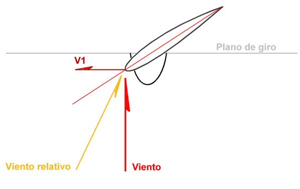

Archivo adjunto 4860
Así pues, si divides la pala en trozos, desde su raíz hasta el extremo marginal, las velocidades lineales aumentan, también lo hace su viento relativo, pero disminuye el ángulo de ataque y la superficie del trozo a considerar, por lo que la sustentación se mantiene más o menos constante en toda la pala, toda ella trabaja.
Pero OJO !!, insisto que esto es relativo a las fuerzas que hacen que gire la pala. Para la energía tendrás que tener en cuenta la masa de viento, la superficie de barrido y el tiempo. Y todo esto, aunque sin gráficos, es lo que ya te expliqué hace tres años y lo que viene en los enlaces que te he puesto días atrás.
