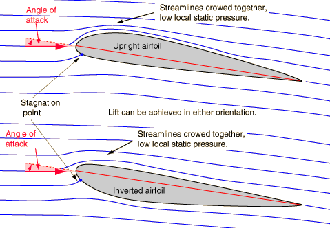

    Sólo un apunte a lo que comenta Eloisa, que es muy correcto:
    Aun teniendo el ala (o la pala del aerogenerador) un perfil simétrico, incluso plano, o más aun volando en invertido con las curvaturas al revés, se puede lograr sustentación. El secreto es el ángulo de ataque, o ángulo que forma la dirección del viento que incide en la pala con la cuerda de esta. Con eso se puede conseguir ya "sustentación" de la pala y que el rotor comience a girar.
    Nombre:  airfoilb.gif
Visitas: 2976
Tamaño: 17,7 KB
