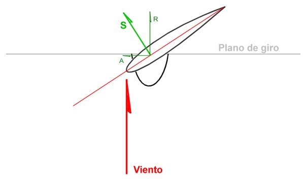

    Hay veces que de verdad me da la sensación que nos estás tomando el pelo.
    Recuerdas esta imagen?
    http://www.solarweb.net/forosolar/at...entacion-1.jpg
    Pues eso....
    Y el autogiro NO tiene ningún motor conectado al rotor.
    http://es.wikipedia.org/wiki/Autogiro
    http://www.amigosdelautogiro.org/index.html
    Miniaturas adjuntadas Miniaturas adjuntadas Por que el viento hace girar un aerogenerador-sustentacion-1.jpg
    Última edición por Breitling; 19/06/2012 a las 21:17

    EOLIN, por cierto, y por si acaso viene de ahi la falta de entendimiento: en un aerogenerador la parte curva de las palas esta en la parte de atras, hacia la gondola; por eso la sustentacion que producen es, perpendicular a su cuerda, y con una direccion oblicua hacia la gondola y hacia el sentido de giro
    No es como en una helice, que va hacia adelante; justo alreves, hacia atras. Aunque se mantienen las posiciones de borde de ataque y borde de fuga, la curvatura va justo en el otro lado

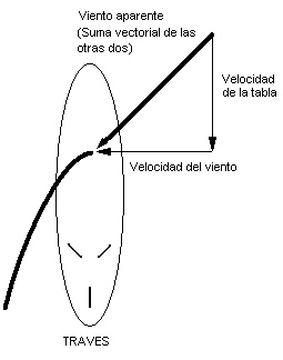

  24. #74
    pepetinu está desconectado Forero Junior
    abr 2010
    España
    6
    Predeterminado Re: Por que el viento hace girar un aerogenerador
    Nombre:  viento aparente.jpg
Visitas: 1117
Tamaño: 16,6 KB
    Os adjunto este croquis del viento aparente.
    El croquis está cogido de un tema en un foro de windsurf "totalwind.net" : Velocidad viento y velocidad windsurfistas Foro de Windsurfing
    El único viento que se siente en la cara cuando vas en windsurf es el viento aparente.
    Este viento aparente se puede descomponer en dos vectores: el viento real (velocidad del viento en croquis) y el viento movimiento o relativo (velocidad de la tabla en croquis).
    Se observa que el viento aparente es mayor en intensidad o fuerza que el viento real, y además su sentido o dirección tambien ha variado respecto del viento real.
    Creo que el aerogenerador realiza su trabajo en funcion de la fuerza del viento aparente que seria la resultante de la velocidad del viento real con la velocidad de la pala.
    Saludos,
    Pep.
