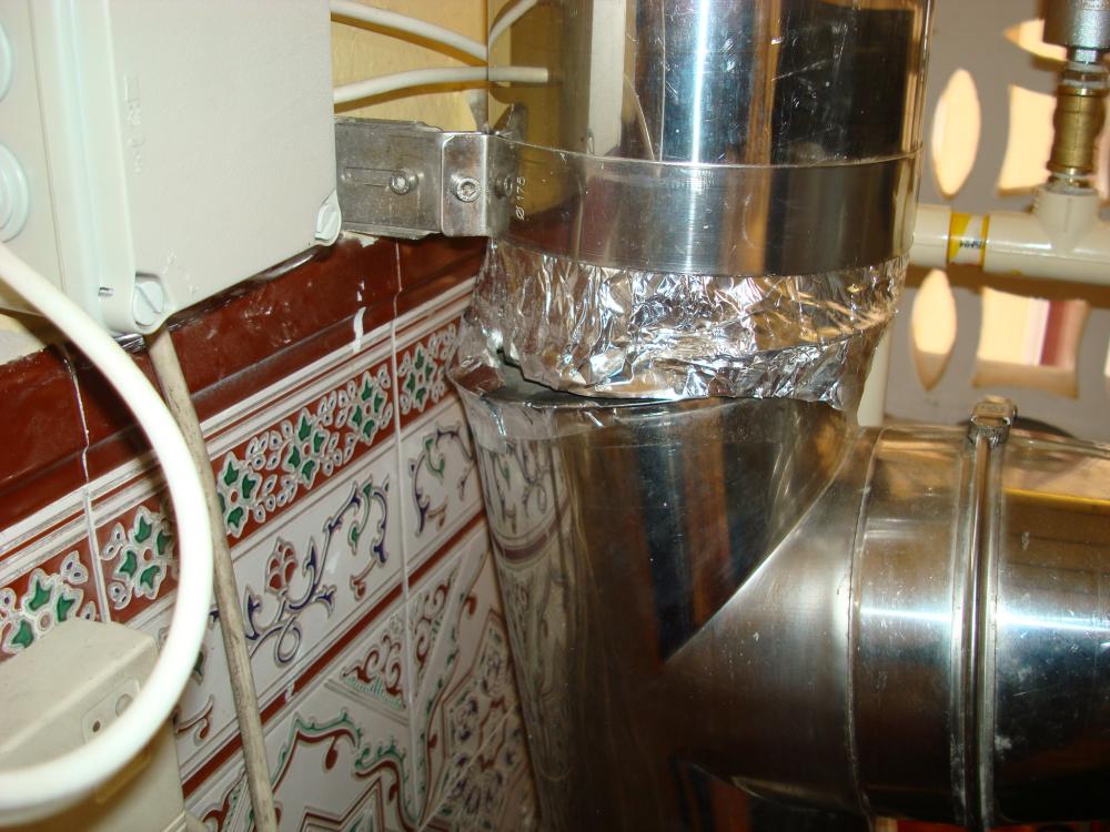

    Buenos días,
    Abro este hilo, para escuchar opiniones y comentarios de como mejorar el rendimiento de la caldera.
    En mi caso en particular no le saco el mejor rendimiento que dicha caldera puede prestar.
    Sin estar descontento de ella, pienso que no le saco todo el partido que puede proporcionar.
    Adjunto el ticket de combustión que fue proporcionado.

    Buenos días
    Es muy importante para optimizar al máximo el rendimiento de la caldera aplicar un regulador de tiro para la chimenea.
    Los análisis presentan un exceso de aire que se podrían corregir aplicando el regulador de tiro indicado y acabando de ajustar el quemador.

    Predeterminado Re: ¿Como mejorar el rendimiento de caldera long time 18 kw?
    Buenos días,
    Lo que no me queda muy claro, es porque se me aconseja que instale un regulador del tiro.
    - En el ticket deduzco que no pone nada referente al tiro.
    - La temperatura de humos por la descripción de la propia caldera esta dentro de los parámetros. Temperatura de los gases de
    combustión a potencia nominal 180 -200 ºC. Medido 166.50 ºC.
    - No seria inicialmente intentar ajustarle mejor cuando se puso en marcha he intentar subirle el rendimiento, con los valores facilitados
    por el ticket de combustión.
    La caldera tiene unos valores de depresión adecuados para obtener el máximo rendimiento.
    Si por ejemplo tenemos una depresión muy elevada la velocidad de los humos en su interior pueden ser muy altos y disminuir su rendimiento.
    Los valores actuales no estan mal pero con un regulador de tiro serían mejores.
    Usted pregunta como mejorar y yo le contesto.
    Si usted lo desea en la próxima estación se puede aplicar el regulador de tiro y ajustar los valores.

    Hola a todos vamos por partes
    En primer lugar creo que es importante aclarar antes 2 conceptos, los cuales son totalmente diferentes, aunque están muy ligados entre sí, por lo que habitualmente se pueden confundir.
    Rendimiento de la caldera = Es el conjunto formado por el cuerpo de la caldera y el quemador y esta destinado a transmitir al agua
    (Fluido caloportador) el calor liberado por la combustión. Dicho rendimiento se basa en los siguientes
    parámetros, caudal y salto térmico entre la entrada y salida de agua. Perdidas por radiación, Potencia
    nominal de la caldera, potencia de la combustión y perdidas por chimenea.
    Rendimiento de la combustión = Es la calidad con la que se "quema" un combustible, obteniendo el máximo resultado posible, de
    generación de calor (para que dicho calor sea asimilada/absorbida por la caldera) y sin la formación
    de productos contaminantes.
    Jujororo, al igual que muchos foreros, ve/intuye que la caldera no obtiene el rendimiento que la misma puede dar, simplemente basándose en la información que recibió cuando se le "vendía" la caldera, supongo que habra analizado, tanto el consumo, las horas de funcionamiento, temperatura de la vivienda etc. y las expectativas aunque son buenas, no son lo satisfactorias que pensaba o serian
    Es de destacar que el rendimiento de una caldera, el factor mas importante es la combustión, donde un correcto ajuste con su correspondiente ticket de análisis, dice mucho.
    Todas las calderas necesitan una depresión (tiro), para poder obtener su máximo rendimiento, por eso se habla de poner un estabilizador de tiro.
    -Pero en el ticket NO veo por ningún sitio dato alguno sobre dicho parámetro.
    - El exceso de oxigeno es muy alto. Lo cual ya de por si enfría la llama en su combustión.
    - El CO2 es bajo, algo normal pues va relacionado inversamente con el exceso de oxigeno.
    - La temperatura de humos dentro de parámetros. Pero irreal ya que hay exceso de oxigeno.
    Lo primero que hay que hacer es medir el tiro, para así luego reajustar la combustión, a unos parámetros mas adecuados de rendimiento. Teniendo en cuenta dicho tiro, lo más probable es que la temperatura de humos suba, por lo que el rendimiento también subirá.
    Una vez ajustado dentro de las posibilidades, hay valorar si es necesario el estabilizador.
    Pero todo esto se tenían que haber realizado cuando se instalo por primera vez, darle las vueltas necesarias para intentar ajustar lo mejor posible todos los rendimientos de combustión y de la caldera, pues es algo que va inherente al precio de la instalación
    Como instalador me gusta entregar ticket más completo, donde quede claramente reflejado todos los datos relativos al ajuste. Tanto de la combustión, como de la caldera.
    Vamos a ver y aclarar ciertas cosas.
    La caldera se acopla a una chimenea existente. Al hacerlo sabemos que tenemos ciertos handicap, pues puede no cumplir los requisitos necesarios para la nueva caldera como son diametro/altura inadecuados, puede ser uno o ambos.
    Todo esto son problemas a la hora de ajustar la combustion, primero conseguir una buena combustion, con su parametros adecuados
    Ajustar caudales y salto termico, todo ello bien ajustado, los mismos parametros y sobre todo la temperatura de humos, nos dira si hay exceso de tiro.
    Esto es dificl de explicar, pues hay que ir ajustando y saber que hacer en cada momento, para conseguir el maximo resultado que se pueda obtener.
    El estabilizador debo reconocer que es de gran ayuda, pues se obtiene la depresion que necesita la caldera, pero no soluciona el problema por si sola.
    Motivo es facil con esos parametros hay que poner el estabilizador y reajustar.
    Debes de reconocer Jaume, que ese quemador si se hubiese reajustado mejor, pues hay margen de mejoria, tal vez no fuese necesario el estabilizador, o tal vez si, no lo se pues no estoy yo alli.
    Pues un excesivo tiro, hace como bien tu has dicho que los humos pasen mas deprisa y no entreguen su calor, pero no tiene nada que ver con el exceso de aire que tiene esa combustion.

    Hola, sin querer entrar en polémica, jaume sabes que todos los problemas no fue tan solo el termostato de inmersión, hubo muchas mas cosas, por supuesto que Met Man, no tiene ninguna culpa al respecto, es más agradezco tus opiniones y comentarios, bien por tel o email, siempre as tratado de defender al instalador, cuando por su trabajo se deja entrever lo contrario, un cambio de caldera con un coste de unos 7.000 €, el haber presupuestado un moderador, es pecata minuta en el total de la inversión, con esto contesto a BioEfusión, en mi instalación no se a escatimado en gastos, no comparo una caldera con otro, pero lo que si queda en el aire es que a esta caldera se le podría sacar más partido del que se le saca, le pondremos el moderador, pero quien la debe regular el que me la instalo, no es de mi confianza orientame quien deberia de hacerlo, el de BioEfusión, merece mi confianza.
    Subo una foto para que se sepa de lo que hablamos, así se me entrego la instalación, la foto esta tomada 2 días después, se podrían mostrar más fotos para que se viera que no todo fue un termostato defectuoso de inmersión.Me reitero en lo dicho las maquinas las hacen buenas o malas depende de la persona que te la instale. Esta caldera en principio parece buena cuando se le hace la instalación adecuada.
Nombre: 3.jpg
Visitas: 437
Tamaño: 108,1 KB
    Una pregunta ajusto el quemador y el analisis lo efectuo con la chimenea como esta en la foto?
    Supongo por lo que dices que si.
    Es verdad que a veces no se puede afinar todo lo que quisieramos la caldera a una instalacion ya hecha, pero la foto habla por si sola de quien realizo la instalacion
    El análisis se efectuó con la chimenea encintada con aluminio, pero recta totalmente, con el paso de las horas y el calor que desprende se fue poniendo como se ve en la fotografía.

    Lo dejo en manos de BioEfusion que él vio la instalación y ese tema de la chimenea si no tengo mal entendido se subsano ya que faltaba una pieza por llegar pero las prisas son malas compañeras.
    Una correcta instalación consiste en un buen equipo, buenas manos y que el cliente final por supuesto esté contento con la instalación pero que dejé asesorarse y no intentar ajustar el equipo por su cuenta.
