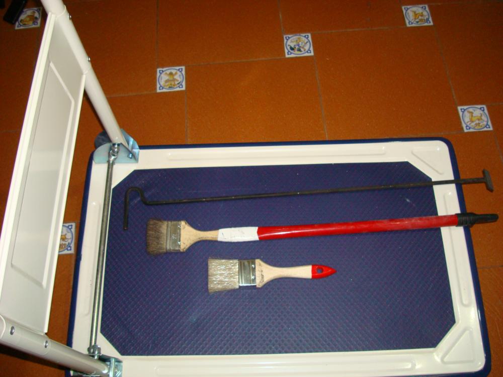

Hola, comentaré como realizo las limpiezas:
Desde que se le acoplo el retenedor de humos, como la caldera es accesible desde cualquier sitio, levanto la tapa de la caldera y quito la tapa de acceso a los pasos de humos, saco el retenedor de la caldera y lo introduzco en una caja de cartón y con una brocha le limpio el polvo muy fino por las chapas de retenedor, con solo sacudirlo seria suficiente dentro del paso de humos.
La tapa que cubre el tercer paso de humos suele tener una ceniza muy fina y clarita con la brocha la tiro dentro del paso de humos y le doy la vuelta a la tapa., con una brocha larga me gusta pasársela por los pasos de humos arrojando la ceniza incrustada en las paredes al fondo de los pasos de humos, esto lo realizo cada diez días, podría aguantar más días, pero como tan solo tardo un cuarto de hora y tengo tiempo se lo hago, cuando veo que el cajón de cenizas esta a mediados es sobre mes y medio más o menos, le hago la limpieza general le quito el tapón situado en fondo de los pasos de humos le paso la brocha larga a todos los pasos de humos y cámara de combustión arrojando la ceniza al cajón lo saco y lo vacío le paso el aspirador de cenizas a la zona donde esta ubicado el cajón, comenzado el montaje de nuevo. la limpieza general no me lleva más de 3/4 de hora cada mes y medio.
No he dejado de que el cajón de cenizas se llene completamente, me resulta más fácil manejarlo.
En la foto muestro los útiles que utilizo para la limpieza, más un aspirador de cenizas.
El carrito me es muy cómodo para transportar los sacos de pellets desde el palet hasta el deposito de la caldera.

A resumidas cuentas con una vez al mes y unos 40 minutos volvemos a tener la caldera limpia y sin uso de ninguna herramienta específica.
Del quemador no dices nada, es necesaria su limpieza?

Hasta la fecha al quemador lo único que le hago es al cenicero donde se queman los pellets es pasarle la brocha que apenas tiene cenizas y con un destornillador se lo paso a los orificios del fondo por hacerle algo, esta casi limpio, lo efectúo en la limpieza general.
Nadie me ha dicho nada al respecto, este año cuando acabe la temporada de calefacción quiero levantarle la tapa al quemador y ver como esta el ventilador por si hubiera que soplarlo.
