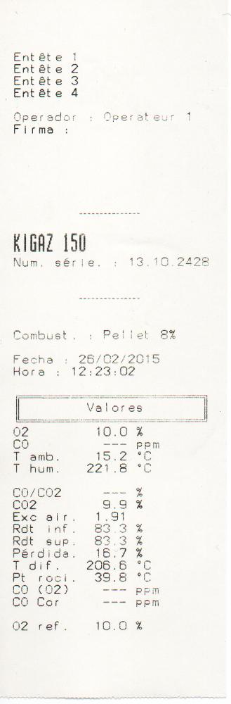

    Hola:
    Os pego el último análisis de humos........para que me digáis si lo veis bien o habría que corregir algo....
    Saludos,
    Francesc.

    Buenos días Francesc
    antes de realizar el análisis de humos se debe calibar la caída de pellet y comprobar que en potencia máxima la caida de pellet corresponda a la potencia.
    En las pruebas aportadas tienes un exceso de aire que puede ser producido por el fan factor o por una chimenea que no disponga de estabilizador de tiro.
    Por otro lado me deberías informar si dispone de retenedor de humos en el primer o segundo paso de humos.
    Saludos,

    Hola Jaume:
    Efectivamente, ese análisis se hizo sin retenedor de humos y quemando hueso de aceituna en vez de pellet. Como he vuelto otra vez al pellet, ya me pondré en contacto con vosotros para mejorar ese índice de combustión.
    Saludos,
    Francesc.
