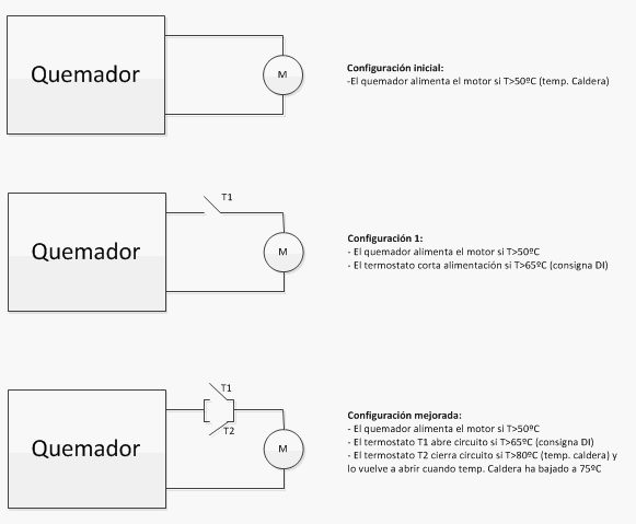

    Actualmente la bomba de circulación del primario está conectada a la circuitería del quemador.
    Externamente en el DI tengo 2 termostatos:
    - Un primer termostato, que cuando la temperatura del DI llega a 66ºC manda una señal para que la caldera vaya parando.
    - Un segundo termostato, que cuando la temperatura del DI llega a 67ºC manda una señal y la bomba del primario para en seco.
    Así como la bomba se para cuando la caldera está por debajo de 55º aprox. (entiendo que para evitar la condensación), sería posible que la circuitería encendiera la bomba cuando la caldera estuviera por encima de 80ºC?
    Los problemas que tengo son varios:
    - Una vez el segundo termostato para, a veces hay tanto calor acumulado dentro que me salta el termostato principal de la caldera.
    - Si dejara el segundo termostato en contacto permanente, se pierde muy rápido el calor del DI por estar constantemente el agua en movimiento por el primario.
    En caso que no fuera posible lo que expongo, ¿veis soluciones alternativas?
    Había pensado en poner externamente un sensor a la caldera y si esta llega a 80ºC (y hasta que no bajara de 75), que enchufara la bomba (miraría algo con "openhab" o algo por el estilo).
    Gracias anticipadas,
    Francesc.

    Adjunto un esquema de las mejoras progresivas que le he hecho a la instalación. No se si a alguien le pueden ir bien de inspiración. Sentiros libres de criticarlas....
    La pregunta que intentaba lanzar, es si hay alguna manera más "elegante" de hacer que la bomba del circuito primario se encienda y se apague (Via software del quemador).
    Tal como lo tengo ahora, me funciona estupendamente y el deposito de inercia está supersincronizado con la caldera..... ;-)
    Saludos,
    Francesc.

    Hola Francesc
    La placa electrónica ya dispone de dos salidas para controlar la temperatura alta y baja del DI, tª de paro del quemador y tª de arranque de la bomba de circulación.
    De todas formas muchas gracias por los esquemas.
