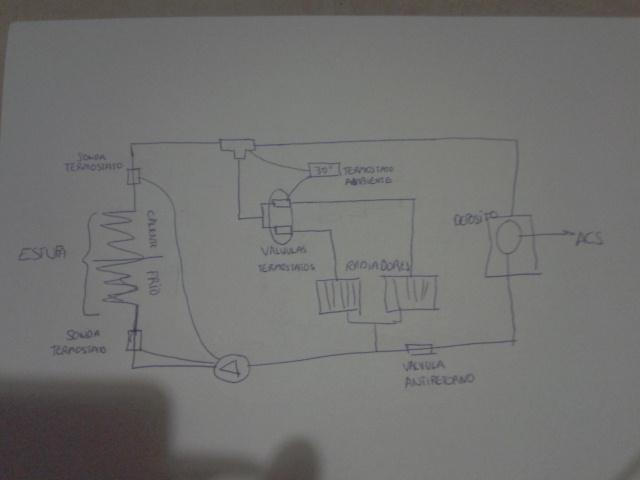

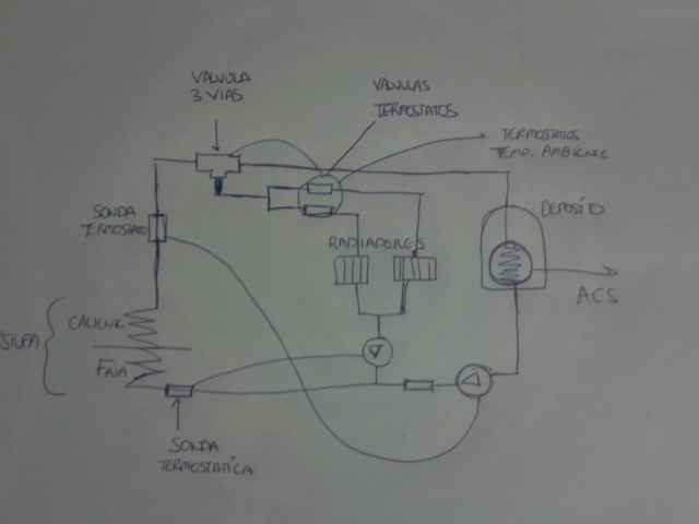

    germanmundo está desconectado Forero
    feb 2009
    ALbacete
    25
    Predeterminado Re: ¿Como se fabrica una estufa rusa?
    Hola Pivo, y a tod@s
    Soy el chico de la estufa de masa que tenia problemas de grietas....de momento el tema de esta estufa esta parado ya que hasta verano no puede venir el chico a arreglarmelo, creemos que es el bidon y la mala junta de dilatacion, ya te dire cuando la desmontemos.... a ver si me puedes ayudar con esta otra.....es otra estufa, parecida a la que te envie fotos, pero con un serpentin de agua.
    ¿Como se fabrica una estufa rusa?-esquema1.jpg¿Como se fabrica una estufa rusa?-esquema2.jpg
    Te mando unas fotos a ver si me echas una mano. La primera es un esquema que creo que funcionaria mejor que el segundo esquema. Este segundo es el que me han echo los instaladores y no funciona nada.....La sonda de retorno activa la bomba de radiadores a 30 gradospor lo que esta tarda mucho en calentar ya que se activa y enseguida le llega agua fria de radiadores. Y la otra sonda en la salida...es para activar el el circuito del deposito para ACS, la cual no me interesa ya que yo quiero prioridad de calentar radiadores.
    Te cuento, ya que a la media hora tenia el agua de salida de serpentin a 60..... son radiadores de hierro fundido. Yo creo que el dibujo primero podia funcionar mejor.
    Si encuentras otro esquema por favor ayudame, o si cambiarias algo de este primero dimelo????
    Ramon
  21. #546
    Pivo está desconectado Forero
    mar 2013
    Benavente
    159
    ¡Hola!
    1- ¿qué modelo de rusa es y donde lleva el serpentin? ¿Es eficaz su funcionamiento?
    Si falla en este punto el resto no se puede resolver.
    2-Tengo que colgarte tres enlaces, pero no puedo hacerlo con mi tf ni con mi ordenador; a ver si puedo hacerlo en otro cuando lo pille.
    a) Uno es a un página web que permite hacer cálculos y proyectos de instalaciones añadiendo y suprimiendo elementos.
    b) Otro es un sencillo esquema que viene en una cocina económica calefactora búlgara para radiadores y deposito de agua.
    c) El otro es un esquema de una empresa navarra que hace dos circuitos independientes; caldera de biomasa-depósito acumulador y depósito-calefacción y depósito-intercambiador de ACS. Está muy bien pero ya no aparece en la Red.
    Tengo alguna cosa mas por ahí, a ver si puedo colgarlo. Aclara lo del punto 1- para entender mejor el problema.
