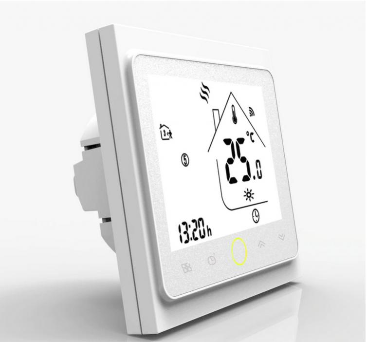

    y me inscribi debido a que tengo esta misma estufa y me gustaría configurarla para que tenga un mejor manejo de pellet e idealmente trasladarla a mi sistema "smart" que poseo en la casa... este modelo posee algun módulo wifi, control remoto o la opción de que se encienda de inmediato una vez recibe energia?

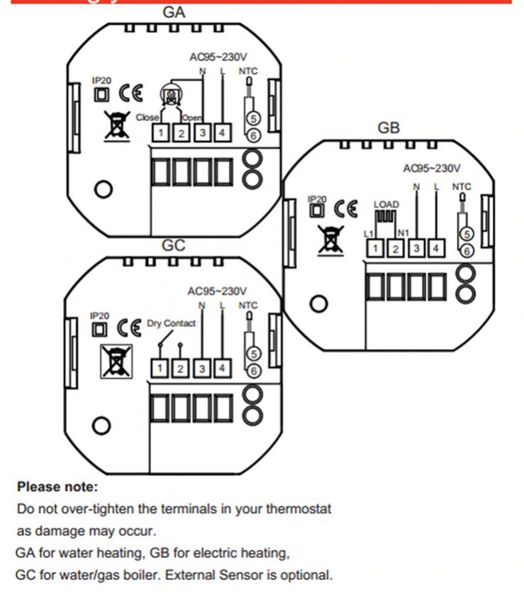

    Hola yo estoy pesando en instalar este cronotermostato. pero aun no se como se entra en las configuraciones de la estufa para hacer el enlace.
    entiendo que debe ser el modelo GC/dry contact
