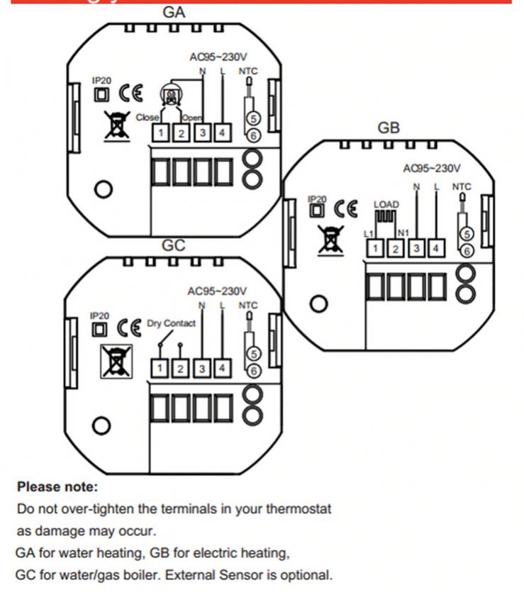

Hola yo estoy pesando en instalar este cronotermostato. pero aun no se como se entra en las configuraciones de la estufa para hacer el enlace.
Archivo adjunto 24564
entiendo que debe ser el modelo GC/dry contact
Archivo adjunto 24565
