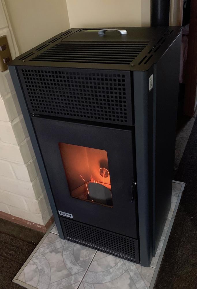

    Estimados:
    soy de Chile y nuevo en esto de la biomasa, recientemente adquiri una estufa Marca Norwood Modelo Pretty de 8,5 KW y mi problema es el consumo de Peleo y exceso de hollín en el cristal.
    En el menú de normal acceso puedo ajustar parámetros de los ventiladores, salida de humos y cantidad de pellet, los he modificado todos sin resultado alguno.
    Ademas la estufa trae un menu que dice "Parámetros Conjunto de Pellets" al cual no puedo ingresar .
    La temperatura de Humos en el catalogo dice 110 a 209 grados y siempre se mantiene en 103, ósea menos del mínimo.
    Alguno de ustedes tendrá los códigos para acceder a los menús de servicio de la estufa.
    De antemano Gracias y saludos desde Chile

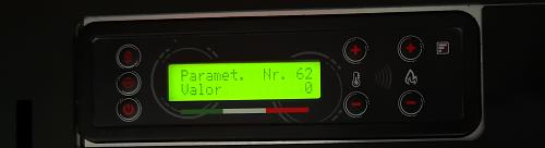

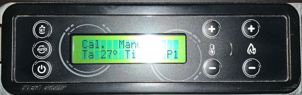

    Adjunto imágenes por si alguna alma caritativa sabe como ingresar al menu oculto de los parámetros.
    De antemano Muchas Gracias

    Estimados logre ingresar al menu oculto de mi estufa pero quede peor que antes, tiene un menu de configuración de pellet y otro para aceituna, en el de pellet aparecieron parámetros del 1 al 100 con valores numéricos pero no da ninguna indicación a que corresponde cada parámetro.
    Alguien me podría ayudar con esto.

    Hola, tengo la misma estufa hace pocos días. No es difícil acceder al menú de configuración de parámetros pero no he encontrado información sobre lo que significa cada uno de los números de los parámetros (más de 100).
    El manual solo indica el significado del parámetro 62, el cual se utiliza para hacer un ahorro agresivo de pellet.
    También me gustaría saber cómo configurar cada uno de esos parámetros. Si alguien cuenta con esa información sería de mucha utilidad.

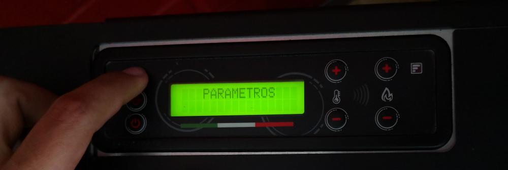

    Hola, para ingresar en los parametros de la Norwood Pretty, hay que:
    Mantener Pulsados: SET y + (de la llamita)
    Luego pulsar SET cuando diga PARAMTRO CONJUNTO: Pellets
    Ahí va a aparecer PARAMETROS
    SET nuevamente y aparecerán los parametros, que son 105.
    Con los botones + y - (de la llamita) se navega entre estos 105 parametros...

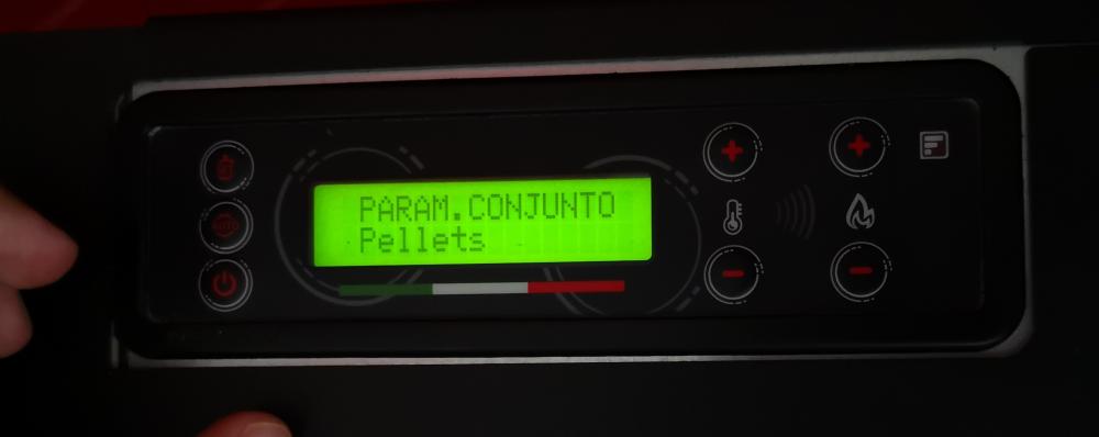

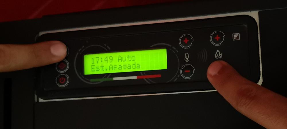

    Con la estufa en estado APAGADA (también puede estar encendida)
    presionar al mismo tiempo el boton "SET" y "llamita ( - )" hasta que la estufa haga "bip"

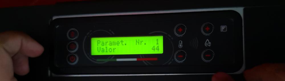

    En la pantalla se desplegará el menú de parámetros conjuntos ("PARAM. CONJUNTOS), por defecto viene en "PELLETS",

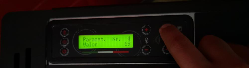

    se presiona el botón set para ingresar a este conjunto de parámetros, en la pantalla se desplegará "PARAMETROS", y nuevamente se presiona set para ingresar.

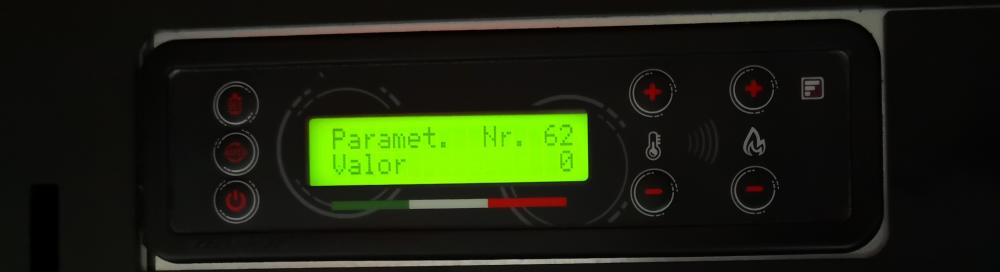

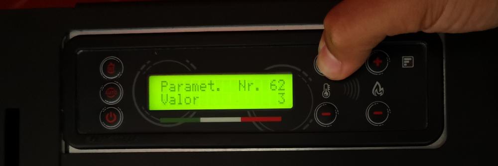

    en la pantalla aparecerá lo siguiente
    lo que significa que es el PARAMETRO N° 1, RECORDAR QUE DEBEMOS CONFIGURAR EL PARÁMETRO 62.
    con la "llamita ( + )" navegamos entre el listado de parámetros que van del 1 al 105 (creo), pero debemos llegar solo hasta el 62.
    los otros parámetros dejarlos como están porque no se que significa, a modo de consejo puedes ir anotando o tomando fotografía de cada parámetro y valor ajustado en caso de ser necesarios mas adelante por si alguien mete mano y desconfigura la estufa.
    A modo de ejemplo
    este es el parámetro 4 y y su valor es 69
    bueno avanzamos hasta el parámetros 62 navegando con la botonera de la "llamita ( + )" (+) es para avanzar y (-) es para retroceder en el listado de parámetros.
    El valor del parametro 62 está en 0, lo que indica que la función economy pellet está desactivada.
    con la botonera de la temperatura ajustamos el valor, por ejemplo yo la tengo activada con un valor 3, lo que significa que el Delta de tempera es igual 3.
    para guardar los ajustes, se presiona el botón set, y finalmente el botón encender/apagar un solo toque (no mantener presionado)
    por ejemplo si encendemos la estufa con la temperatura en 21 °C, con una temperatura ambiente incial de 20 °C, una vez que la temperatura ambiente alcanza los a 24 °C, la estufa iniciará el proceso enfriamiento. y se encenderá cuando la temperatura ambiente esté por debajo de la temperatura seteada durante un minuto.
    Yo recomiendo ajustar el parámetros 62 con una valor entre 3 y 5, para evitar que la estufa esté constantemente apagando y encendiendo.
