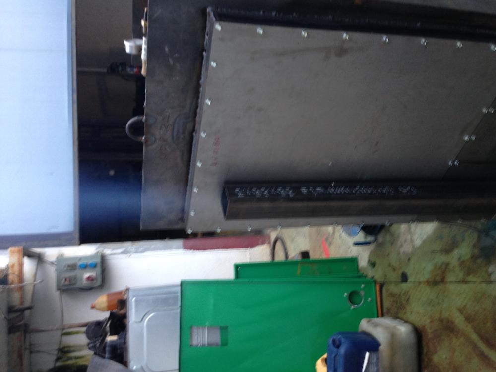

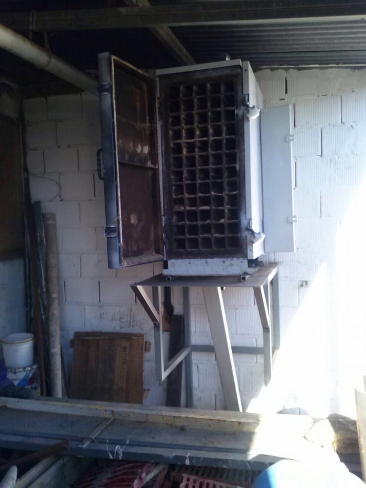

    Buenos días, como puedes suponer aun que conozco muchas calderas no conozco todas, lo que si te puedo decir es que la mayoría de las calderas tiene un intercambiador muy pequeño y con pocos litros de agua.
    Yo solo conozco de maneras de calentar o por temperatura o por espacio ,es decir un radiador de un metro cuadrado calentara con la misma temperatura mucho mas que uno de medio metro cuadrado eso es por espacio, dos radiadores de un metro cuadrado calentara mas el que tenga la temperatura del agua mas alta, esto es por temperatura
    Volviendo al intercambiador, es lo mismo que un radiador pero en el otro sentido no es para expandir el calor es para recogerlo y transmitirlo a el agua, al ser pequeño el intercambiador necesita mas llama para recoger las calorías que necesita el circuito al tener mas llama calientas en un poco menos tiempo el intercambiador pero se desperdicia muchas mas calorías se te van por la chimenea, como el intercambiador es pequeño calienta pocos litros de agua enseguida baja la temperatura del circuito y se vuelve ha poner en marcha de ahí que se te encienda y se apague tantas veces lo único que puedes hacer es quitarle llama al quemador le costara mucho mas calentar el agua del circuito pero estará mas tiempo encendido mientras que apagado estará lo mismo por que el agua se enfriara en igual tiempo que ahora.
    La caldera que se ve en el enlace que es un prototipo no se si lo has visto si no lo has visto te paso el enlace si envías un correo a calderascordon (at) Gmail punto com esa tiene 22 m2 cuadrados de intercambio y en ese mismo espacio puedo meterle hasta 90 metros cuadrados que como puedes ver en el enlace no hace falta tanto en esta caldera se pueden hacer las dos cosas darle mucha llama como puedes ver en el video y que caliente el agua en poco minutos ,pero sin perder una sola caloría . o bien darle menos llama que este mucho mas tiempo calentado pero con el mismo principio sin que pierda una sola caloría por la chimenea es ahí donde hay que fijarse al adquirir una caldera de cualquier combustible por otro lado me gustaría saber los organismos que controlan el cumplimiento de las normativas dnd están estoy seguro que mas del 90 % de las calderas que se instalan no lo cumplen

    uffff señor Cordon, no se ni por donde comenzar, esto es un foro donde se debate, y de sus palabras anteriormente mencionadas con respento a los fabricantes:
    Aun que tiene fácil explicación las grandes marcas solo ha echo ganar dinero pero poco han invertido en estudios de eficiencia energéticaSolo en confundir a las personas hablan de calderas de condensación y las calderas no son ninguna de condensación de condensación hablan de la condensación sin saber el porque y donde se produce y cuando es lógico que cualquier persona después de oír a esos señores hablar de esas cosas,
    Usted indica que las grandes marcas no invierten en estudios de eficienca energetica, porque solo quieren ganar dinero. Por lo tanto tienen poca idea de fabricar calderas eficientes.
    Fijese que yo creo todo lo contrario que usted, que su GRAN PATENTE, ya la consideraron en algun momento, pero que la descartaron, bueno creo mas todavia, que ni siquiera la consideraron. Yo opino que las grandes marcas invierten mucho en I+D, y constantemente tratan de obtener un mejor producto. Otras siempre copian a estas, con algunas variantes, y sin duda yo me compraria para mi casa o esa caldera o la copia, nunca un experimento.
    Creame que no deseo menospreciarle, seguramente la advertencia de los administradores del foro no se debiera a colocar su mail, sino mas bien en tratar de vender su producto de manera tan abierta. Al fin y al cabo eso es lo que parece que trata de hacer al colgar en todos los link su gran descubrimiento. En cuanto a que me envio un mail, no puedo indicarle lo contrario, recibo muchos mail, pero no recuerdo haberle contestado. Eso no implica que me tomara la molestia en ver su producto, cosa que hoy si he hecho a peticion de un forero que lo considero amigo, y que participaba en este hilo.
    Usted de nuevo hoy me envia otro mail, indicandome un link para ver el video de su prototipo, que gustosamente he podido ver, al igual que su recuperador de calor para la chimenea. Creame si le digo que deberia de existir mucha mas personas como usted, que se toma de su tiempo para buscar un producto mucho mejor que los que pudieran existir. Pero tambien le digo que por muy BIENINTECIONADO que sean los motivos de uno, a veces podemos embarcar a personas haciendoles participes de nuestras esperanzas, siendo posteriormente decepcionados hasta el grado mas atroz.
    Deseo que esto no le suceda, ya que obsermo mucha pasion en usted, y eso me alegra, pero como bien dice, pruebe su producto durante dos años completos y despues de haber resuelto los muchos problemas que tendra que resolver, porque sus producto los va a dar, podra venir de nuevo y ya con un producto rediseñado y probado, ofrecerlo y indicar sus ventajas sobre otros productos del mercado.
    ¿Que me inquieta de su producto? Tiene pasos horizontales, 9 pasos creo que indico, esto hace que la temperatura de los humos salgan a 15 ºC. Sin embargo en la parte superior de la caldera la temperatura llega a 150 ºC.
    Desearia me indicara como solventa los siguientes problemas que se van a deribar:
    ¿Limpieza de los pasos de humos horizontales?
    ¿La condensacion de los pasos de humos donde se recogen?
    ¿La condensacion con ceniza, provoca alquitran, como lo resuelve?
    ¿la corrosion por esta condensacion como lo resuelve? los fabricantes de calderas de condensacion fabrican sus calderas en acero inoxidable especial.

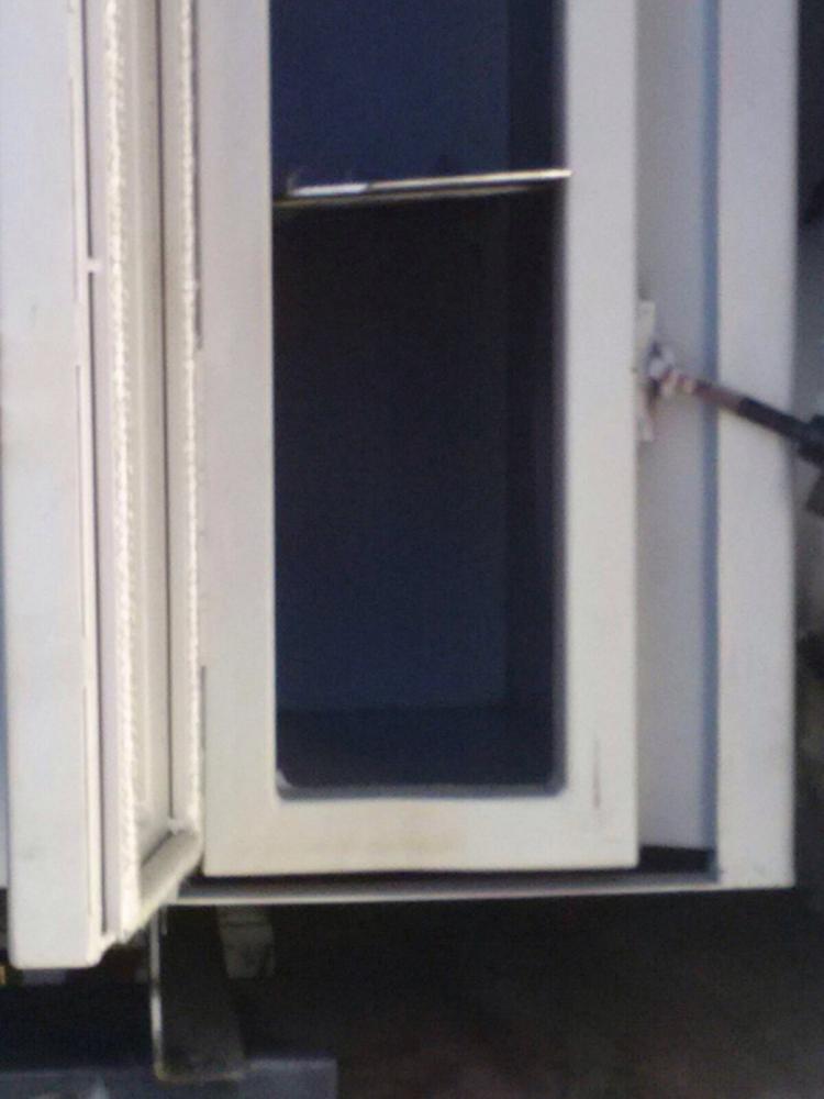

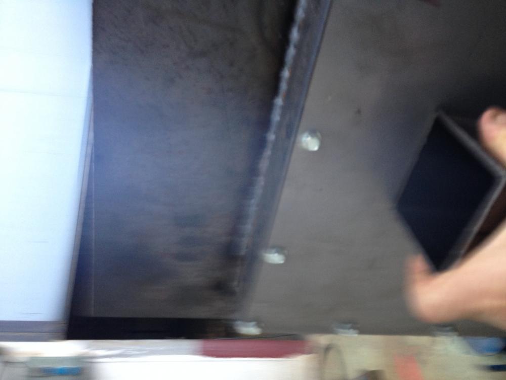

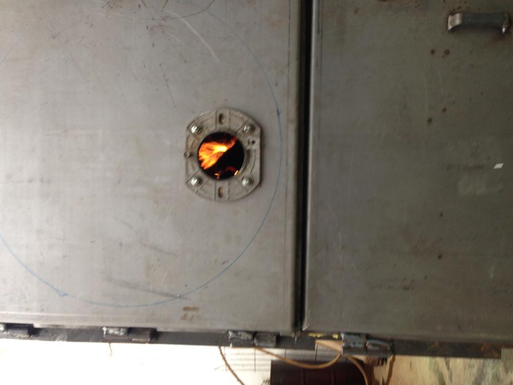

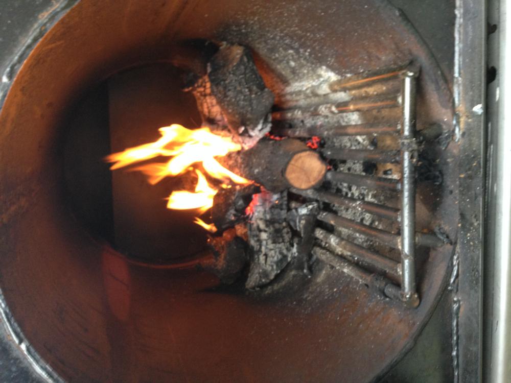

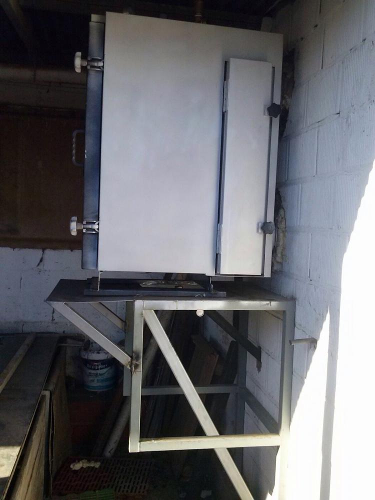

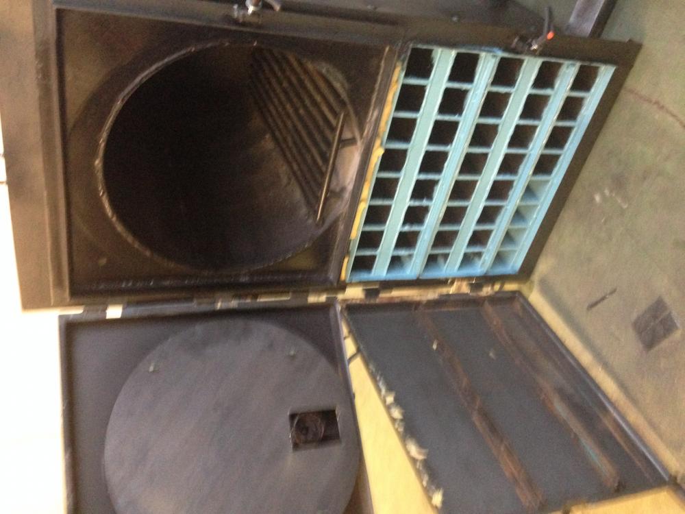

    Muchas gracias ha D. Juan Jose Rodríguez Rodas por decirme como se pueden poner fotos en el foro.
    Estos son los experimentos que una persona del foro dice, recuperador de calor montado en una caldera de 250Kw en una granja vean si se llega a a la limpieza fácilmente Archivo adjunto 17731Archivo adjunto 17732 esto por una parte haber si las grandes marcas que el dice tienen algo parecido
    caldera de leña que funciona como una de gas, gas-oil, pellets, etc Patente internacional  Caldera de Alta Eficiencia-img_1963.jpg
    Fotos del recuperador Patente internacional  Caldera de Alta Eficiencia-img_1792.jpg[ATTACH
    foto del recuperador Patente internacional  Caldera de Alta Eficiencia-img_1795.jpg
    con puerta lateral y trasera para acceso a limpieza Patente internacional  Caldera de Alta Eficiencia-img_1793.jpg
    fotos caldera de (altísima eficiencia de leña)el gasto es minimo se enciende y adormece la llama según necesite calorías el agua o liquido a calentar se enciende y se apaga cuando los grados del agua le dan la señal, si nos quedamos sin corriente eléctrica se apaga totalmente y no por que lleve un sensor ni nada parecido sinoes por el diseño novedoso de tener la cámara de combustión arriba y los gases salir hacia abajo Patente internacional  Caldera de Alta Eficiencia-img_1936.jpg
    el video donde se puede ver la caldera, mejor dicho el prototipo donde se han echo infinadad de pruebas y todas con los mismos resultados lo pueden ver aquí si los que controlan el foro me permiten poner el enlace por que quiero que sepan que no estoy haciendo propaganda sino intentando que las personas sepan lo que hay en España y no crean que lo que vienen de fuera es lo mejor asi que si no me permiten el publicar el enlace para que lo puedan ver todo los pertenecientes al foro lo sentiré por ellos Ver enlace  youtu.be/LMAPmSDjZwU   y a los que controlan el foro sepan que no es el mejor sitio para hacer propaganda
    hay muchísima mas información que esta a disposición de quien este interesado no tienen mas que escribir a mi correo y yo les fascilitare lo que ustedes demanden saludos cordiales ha todo el foro
    Patente internacional  Caldera de Alta Eficiencia-img_1942.jpg foto de la chimenea de la caldera de leña de altísima eficiencia
    mas fotos temperPatente internacional  Caldera de Alta Eficiencia-img_1948.jpgtemperatura de los gases entre 12º y 18º grados
    como han podido ver en la primera foto publicada el intercambiador esta lacado por que a esa pintura no le ataca la corrosión de las aguas acidas que es la condensación, con lo cual puedo dar garantía de toda la vida frente a la corrosión por condensación otra cosa que dicen las grandes marcas es que la condensación aporta mucho a las calorías de una caldera, otra mentira mas la condensación se produce al bajar los gases de la combustión 60º y 50º ustedes me diran si con 60º unas pocas gotas de condensación pueden dar lo que ellos dicen y para el señor Bio Efusion le vuelvo ha decir que demuestre lo que dice yo todo lo que he dicho lo puedo demostrar ha todo el foro y ha todo el que se interese asi que no diga nada de mi patente si no lo puede de mostrar.......
