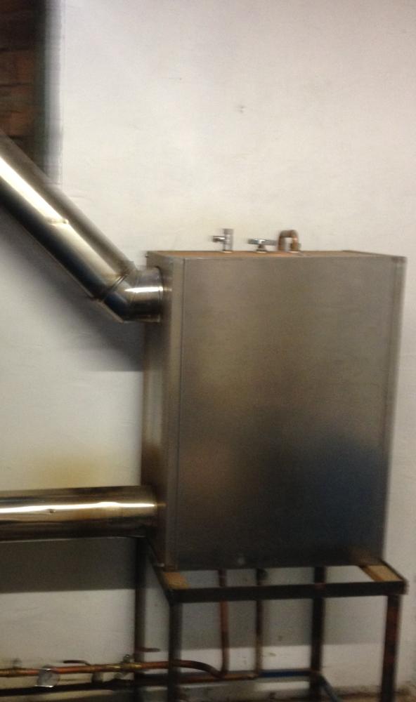

    El Sr. Cordon , nos presenta una caldera y un intercambiador de humos.
    Analicemos el intercambiador de humos navegando por la red me he encontrado esta fotografía:
    Como el Sr. Cordon expone que el puede hacer bajar la temperatura de humos en los grados que interese, cual seria la temperatura optima para que no se creen condensados, en este caso seria en la chimenea, si se creara agua se le podría poner algún dispositivo para la expulsión del agua. La idea no puede ser mala analicemos ahora su limpieza y si podría hacerse de alguna manera lo más cómoda posible.
    Y porque este dispositivo no podría instalarse en las instalaciones que lo permita siempre y cuando se obtuvieran unos ahorros considerables y amortizable en no mucho tiempo.
    Tómelo en consideración Sr. Cordon y no entremos en discusiones bizantinas sobre su caldera patentada y el intercambiador.

    buenas noches Sr jujororo, no me apetecía para nada volver a entrar, por otra parte veo que hay muchas personas que se merecen algunas explicaciones.
    Si se puede bajar la temperatura de los gases a como uno quiera y sin tener condensación, dentro del cuerpo de caldera o recuperador.
    Ese recuperador que a encontrado usted no es ni mas ni menos que el recuperador que sale en el informe de TECNALIA empresa del país vasco acreditada a nivel internacional par todo tipo de certificaciones del conjunto de las viviendas y otras muchas cosas mas.
    Recuperador instalado hace seis inviernos el cual sigue funcionando y lo pueden ver todas aquellas personas que de verdad les interese saber algunas cosas sobre la condensación.
    Cualquier persona puede ver el informe de TECNALIA, y el estudio completo que se hizo del ahorro energético y ahorro ecológico entrando en la pagina web de "Cordon Recovery Energy Technology"
    Si usted tiene tiempo le invito a ver todo lo que tengo funcionando, entre otros la caldera de leña, carbón y cualquier combustible solido, que funciona como una de gas, gas-oíl, o pellets se pone en marcha o para según le pida la temperatura del agua, ahorrando un buen montón de leña cada día

    buenos días Sr. jujororo si le voy a contestar a cada pregunta
    1ª - Cuanto grados son aconsejables bajar la temperatura de humos.
    los grados se pueden bajar tranquilamente hasta temperatura ambiente y no haber condensación si el agua del recuperador no esta fría sino pruebe usted hacer condensación en un sitio que este a unos 20º con algo que no baje de 20º
    2ª - Todos los recuperadores tienen las mismas medidas para calderas domesticas de 15 - 25 KW.
    los recuperadores se fabrican a medida lo que hace ser eficaz es los metros cuadrados de contacto a mas metros mucho mas eficaz
    por según para que combustible puede tener los mismos metros y ser la mitad de tamaño incluso aun mas pequeño para biomasa son un poco mas grandes por que el perfil usado es de 120mmx120mm es decir mayor que una chimenea redonda de 125mm y además son tres tubos los que hacen el intercambio el en recuperador el paso de humos se hace mas grande no como otros modelos que ahogan la salida
    tres tubos en cada paso de humos son seis pasos de humos
    las cuentas para que todo el foro sepa de que hablamos son así perfil cuatro caras de 120 mm 120x 4 =480mm los perfiles de 600 mm de largo 480x600=288.000X 18 perfiles =5.184.000 mm. dividido por 1,000mm que tiene un metro =5,184 metros cuadrados de contacto es decir la mayoría de las calderas no tienen esos metros cuadrados ni se acercan ese es de unas medida que pueden ser 700x 700 x 600 muy parecido al de la foto que usted ha publicado, para que lo tenga usted mas claro su caldera no tienen esos metros de contacto ni de broma
    3ª -- Cuantos pasos de humos son aconsejables.
    los pasos de humos aconsejables son ni mas ni menos que los necesarios para bajar la temperatura a nuestras necesidades
    lo que si es aconsejable es no reducir la salida de humos eso no es aconsejable y además resulta hasta peligroso
    4ª -- La limpieza del mismo nos puede indicar como se debería de hacer y con cuanta asiduidad.
    Aquí le contesto con una pregunta cuantas veces limpia usted la chimenea de su caldera? como le he dicho anteriormente mi recuperador no estrangula el paso de humos, sino que lo amplia, por lo que es como si hubiera tres chimeneas juntas, recomendado limpiar a la vez que limpie su chimenea, pero como tiene muy fácil acceso creo que seria conveniente echarle un vistazo y cada uno decide cuando lo debe hacer
    5ª - Existe la posibilidad de automatizar lo más posible la limpieza del mismo del mismo. si con un motor eléctrico y con un temporalizador y sus correspondientes espirales para hacer las limpiezas que usted crea necesarias diarias, pero todo eso aumenta su precio, cuando en realidad no lo veo tan necesario
    6ª De que ahorro en combustible(Pellets), podríamos estar hablando.
    ahorro en combustible de pellet no lo he echo si que esta echo en gas-oil y el ahorro esta certificado en un 21,6 % por "TECNALIA" aun que en las pruebas realizadas estuvo todo el tiempo mucho mas cerca del 50% que de ese 21,6 que certificaron
    pero es muy fácill de poder saberlo mas o menos exacto, solo con saber lo grados de la cámara de combustión y las grados que se van por la chimenea se sabe muy fehacientemente del el ahorro que hablamos
    7ª - Es fácil su instalación, quien debería de efectuarla.
    La puede efectuar cualquier persona capaz de hacerlo, pero yo recomendaría que lo haría una personas cualificadas como pueden ser los fontaneros no tiene mas que entrada y salida de agua y entrada y salida de gases
    8ª - Se podría instalar en cualquier caldera de biomasa etc.
    si, sin ninguna duda, ya he explicado antes que este recuperador para biomasa esta echo con grandes pasos de humos para que se pueda poner en cualquier tipo de caldera grandes me refiero al tamaño, en otros combustibles pueden ser mucho mas pequeños para aprovechar el espacio
    9ª - Caso de condensar como se le podría sacar el agua.
    Hay varias formas una de ellas es lo mismo que hacen los frigoríficos, pero de verdad eso yo lo tengo solucionado para mis clientes y no pretendo dar lecciones por aquí, cada uno que haga lo que pueda
    10ª - Cual seria su coste, este dato no estaría permitido darlo atreves del foro, me lo podría facilitar por un mensaje privado del mismo foro o a través de mi email ([email protected]).
    Esta pregunta es un poco mas técnica, habría que saber sus necesidades y los grados que se le van por la chimenea para hacer la valoración de que recuperador le corresponde, otra cosa mas es que si hubiera que cambiar de tamaño de recuperador estaría dentro de la garantía
    me permite que estas dos preguntas se las diga en privado ?
    Espero haberle servido de ayuda

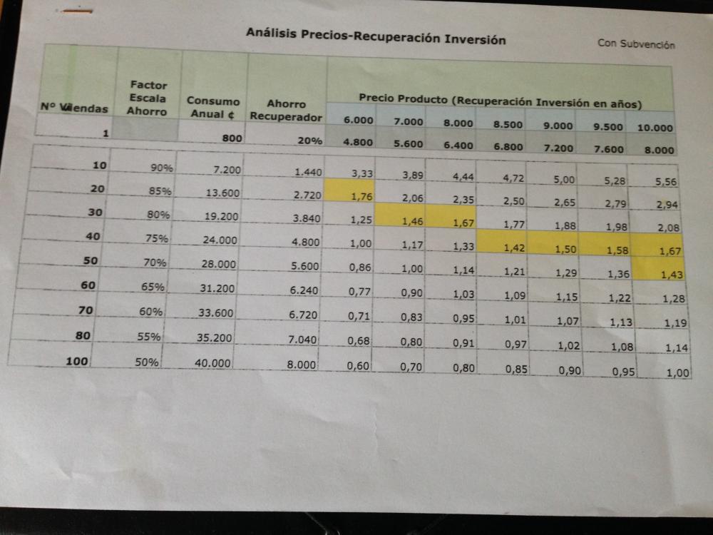

    para el Sr. Jujororo
    ahí le dejo un estudio echo para calderas de gas-oíl, Patente internacional  Caldera de Alta Eficiencia-img_1999.jpgPulsa en la imagen para verla en tamaño completo
Nombre: IMG_1999.jpg
Visitas: 237
Tamaño: 78,6 KB
ID: 17820 de comunidades de vecinos no se si esto le puede servir de algo
