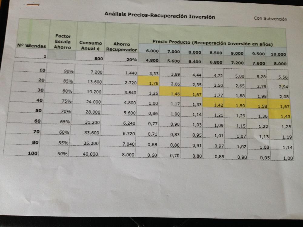

con esto no quieriro rebatir a nadie solo dar información de que esto no es de ayer y lo conocen en varios lugares
Archivo adjunto 17743

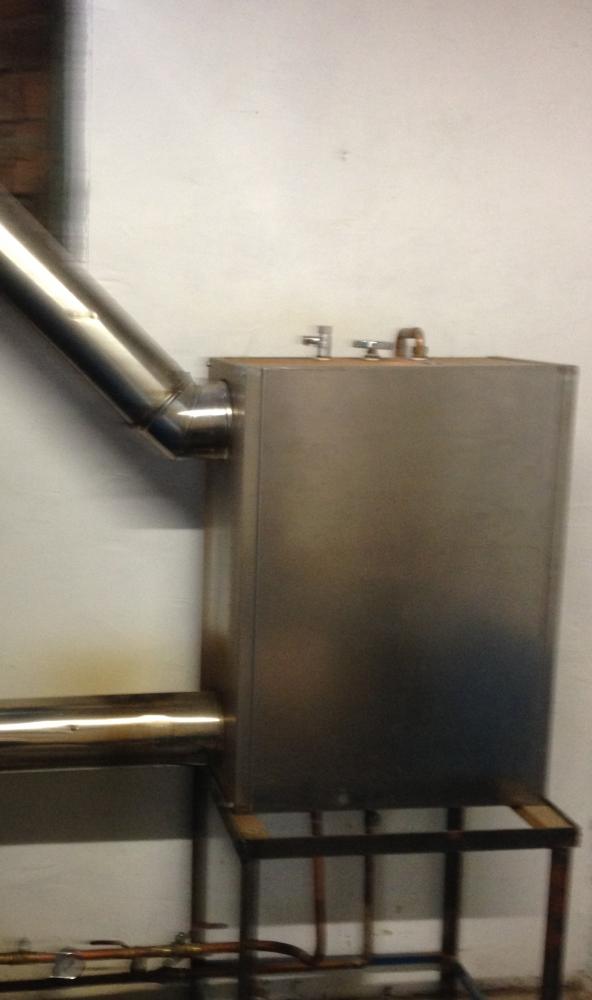

El Sr. Cordon , nos presenta una caldera y un intercambiador de humos.
Analicemos el intercambiador de humos navegando por la red me he encontrado esta fotografía:
Archivo adjunto 17813
Como el Sr. Cordon expone que el puede hacer bajar la temperatura de humos en los grados que interese, cual seria la temperatura optima para que no se creen condensados, en este caso seria en la chimenea, si se creara agua se le podría poner algún dispositivo para la expulsión del agua. La idea no puede ser mala analicemos ahora su limpieza y si podría hacerse de alguna manera lo más cómoda posible.
Y porque este dispositivo no podría instalarse en las instalaciones que lo permita siempre y cuando se obtuvieran unos ahorros considerables y amortizable en no mucho tiempo.
Tómelo en consideración Sr. Cordon y no entremos en discusiones bizantinas sobre su caldera patentada y el intercambiador.

buenas noches Sr jujororo, no me apetecía para nada volver a entrar, por otra parte veo que hay muchas personas que se merecen algunas explicaciones.
Si se puede bajar la temperatura de los gases a como uno quiera y sin tener condensación, dentro del cuerpo de caldera o recuperador.
Ese recuperador que a encontrado usted no es ni mas ni menos que el recuperador que sale en el informe de TECNALIA empresa del país vasco acreditada a nivel internacional par todo tipo de certificaciones del conjunto de las viviendas y otras muchas cosas mas.
Recuperador instalado hace seis inviernos el cual sigue funcionando y lo pueden ver todas aquellas personas que de verdad les interese saber algunas cosas sobre la condensación.

buenos días Sr. jujororo si le voy a contestar a cada pregunta
1ª - Cuanto grados son aconsejables bajar la temperatura de humos.
los grados se pueden bajar tranquilamente hasta temperatura ambiente y no haber condensación si el agua del recuperador no esta fría sino pruebe usted hacer condensación en un sitio que este a unos 20º con algo que no baje de 20º
2ª - Todos los recuperadores tienen las mismas medidas para calderas domesticas de 15 - 25 KW.
los recuperadores se fabrican a medida lo que hace ser eficaz es los metros cuadrados de contacto a mas metros mucho mas eficaz
por según para que combustible puede tener los mismos metros y ser la mitad de tamaño incluso aun mas pequeño para biomasa son un poco mas grandes por que el perfil usado es de 120mmx120mm es decir mayor que una chimenea redonda de 125mm y además son tres tubos los que hacen el intercambio el en recuperador el paso de humos se hace mas grande no como otros modelos que ahogan la salida
tres tubos en cada paso de humos son seis pasos de humos
las cuentas para que todo el foro sepa de que hablamos son así perfil cuatro caras de 120 mm 120x 4 =480mm los perfiles de 600 mm de largo 480x600=288.000X 18 perfiles =5.184.000 mm. dividido por 1,000mm que tiene un metro =5,184 metros cuadrados de contacto es decir la mayoría de las calderas no tienen esos metros cuadrados ni se acercan ese es de unas medida que pueden ser 700x 700 x 600 muy parecido al de la foto que usted ha publicado, para que lo tenga usted mas claro su caldera no tienen esos metros de contacto ni de broma
3ª -- Cuantos pasos de humos son aconsejables.
los pasos de humos aconsejables son ni mas ni menos que los necesarios para bajar la temperatura a nuestras necesidades
lo que si es aconsejable es no reducir la salida de humos eso no es aconsejable y además resulta hasta peligroso
4ª -- La limpieza del mismo nos puede indicar como se debería de hacer y con cuanta asiduidad.
Aquí le contesto con una pregunta cuantas veces limpia usted la chimenea de su caldera? como le he dicho anteriormente mi recuperador no estrangula el paso de humos, sino que lo amplia, por lo que es como si hubiera tres chimeneas juntas, recomendado limpiar a la vez que limpie su chimenea, pero como tiene muy fácil acceso creo que seria conveniente echarle un vistazo y cada uno decide cuando lo debe hacer
5ª - Existe la posibilidad de automatizar lo más posible la limpieza del mismo del mismo. si con un motor eléctrico y con un temporalizador y sus correspondientes espirales para hacer las limpiezas que usted crea necesarias diarias, pero todo eso aumenta su precio, cuando en realidad no lo veo tan necesario
6ª De que ahorro en combustible(Pellets), podríamos estar hablando.
ahorro en combustible de pellet no lo he echo si que esta echo en gas-oil y el ahorro esta certificado en un 21,6 % por "TECNALIA" aun que en las pruebas realizadas estuvo todo el tiempo mucho mas cerca del 50% que de ese 21,6 que certificaron
pero es muy fácill de poder saberlo mas o menos exacto, solo con saber lo grados de la cámara de combustión y las grados que se van por la chimenea se sabe muy fehacientemente del el ahorro que hablamos
7ª - Es fácil su instalación, quien debería de efectuarla.
La puede efectuar cualquier persona capaz de hacerlo, pero yo recomendaría que lo haría una personas cualificadas como pueden ser los fontaneros no tiene mas que entrada y salida de agua y entrada y salida de gases
8ª - Se podría instalar en cualquier caldera de biomasa etc.
si, sin ninguna duda, ya he explicado antes que este recuperador para biomasa esta echo con grandes pasos de humos para que se pueda poner en cualquier tipo de caldera grandes me refiero al tamaño, en otros combustibles pueden ser mucho mas pequeños para aprovechar el espacio
9ª - Caso de condensar como se le podría sacar el agua.
Hay varias formas una de ellas es lo mismo que hacen los frigoríficos, pero de verdad eso yo lo tengo solucionado para mis clientes y no pretendo dar lecciones por aquí, cada uno que haga lo que pueda
10ª - Cual seria su coste, este dato no estaría permitido darlo atreves del foro, me lo podría facilitar por un mensaje privado del mismo foro o a través de mi email ([email protected]).
Esta pregunta es un poco mas técnica, habría que saber sus necesidades y los grados que se le van por la chimenea para hacer la valoración de que recuperador le corresponde, otra cosa mas es que si hubiera que cambiar de tamaño de recuperador estaría dentro de la garantía
me permite que estas dos preguntas se las diga en privado ?
Espero haberle servido de ayuda

buenos días en los demás recuperadores puede ser un retenedor, por que obstruyen en parte la salida de humos, en mi sistema se retiene al ampliar pero no es un retenedor sino un intercambiador con mucho espacio de contacto, y amplia dentro del mismo el paso de gases
No me ha entendido, yo no aumento el volumen de la chimenea por una parte entra al intercambiador y por la otra sale con el mismo diámetro o volumen, donde esta ampliado es dentro del intercambiador para que tenga muchos metros cuadrados de contacto que es donde debe dejar el calor de los gases
para que se haga una idea si usted a la chimenea a una chimenea de 150 mm. la corta le empalma un metro de 300 mm. de diámetro y luego vuelve a poner la de 150mm. creo que no hace ningún cambio de tiro pero lo que si hace es que se espanda mas el calor al ser ese trozo mucho mas grande, es el mismo principio que un radiador grande y otro pequeño ni mas ni menos, el agua circula de la misma manera pero disipa mas calor el grande.
En el caso del recuperador de calor, es exactamente igual pero en vez de emitir calor lo extrae yo lo pasa al circuito de agua.
Espero haberle contestado, si tiene algunas dudas mas no dude en preguntar
