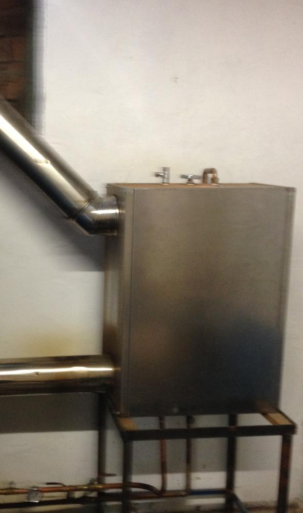

    Predeterminado ¿Cómo mejorar el rendimiento de mi caldera?
    Hola, cómo se puede averiguar el rendimiento de una caldera.
    Qué datos son los qué se tienen que saber.
    En mi chimenea la salida de humos están entre 210° - 230°.
    Gracias de antemano por vuestras respuestas.

    Cuanto menos calientes salgan los humos, mejor el rendimiento. Con 210-230C tendrás un rendimiento cerca de 85%. Si los humos saldrían a la temperatura del ambiente exterior, recuperándose el calor de condensación, el rendimiento sería del 100%**
    En una caldera "normal", no conviene reducir la temperatura del humo a menos de 120C, por condensación en el tubo de la chimenea
    Gracias, por tu respuesta.
    El fabricante de la caldera de la dispongo informa que puede tener rendimientos de hasta el 92%, por ello vuelvo a insistir en el tema aunque puede que comente cualquier cosa que parezca absurda, pues meramente soy un usuario de biomasa con conocimientos mínimos tan solo mi pequeña experiencia en biomasa.
    Puede existir alguna posibilidad de mejorar el rendimiento de la caldera bajando potencia del quemador y del ventilador. O de otra manera.
    Mi instalación dispone de un grupo térmico con una válvula anticondensados, activa la bomba de circulación de agua a partir de 57º - 60º.

    Una caldera tiene un intercambiador térmico entre los humos de la estufa y el agua de la calefacción. Cuanto más eficiente sea el intercambio de calor, mejor el rendimiento
    (1) Opción complicada, pero eficaz
    Podrías modificar el intercambiador térmico, como lo hace el compañero cordon, que inició este hilo
    Ejemplos de intercambiadores térmicos los encuentras en el post #43 de la compañera jeopardize
    (2) Opción fácil, pero poco eficaz
    Cuanto menos dejes calentar el agua de la calefacción, más eficaz será el intercambio de calor. Si en vez de hacer circular el agua a 60C, la haces circular a 45C, el rendimiento será mejor - y los humos saldrán menos calientes
    Pero ojo, que no haya condensación en el tubo de la chimenea (peligro de corrosión)
    Hola de nuevo, gracias por tu respuesta.
    He estado mirando por la red modelos de intercambiadores y cuanto suelen tener de superficie total de intercambio.
    Supongo que cuanto mayor superficie mas rendimiento tendrá.
    Tendré que intentar montar algún dispositivo que no tarde mucho en amortizarse, estoy abierto a sugerencias.

    Te recomiendo no meterte con el intercambiador térmico, que eso de aprovechar mejor el calor de los gases no es fácil
    Inténtalo con la opción (2), reduciendo la temperatura del agua que circula por la calefacción
    Hola de nuevo y gracias por tomarte tu tiempo respondiendo a mis preguntas.
    Voy a tratar de resumir lo mas que pueda como es mi instalación por si a mi se me escapa algo y se puede mejorar.
    Mi instalación consta de una caldera long time mod. 18 kw (potencia máxima 15 kw), un grupo de bombeo con válvula anticondensados (abre cercano a los 60º) una chimenea de acero inox. doble capa de 125 mm, siete mts de altura así como un interacumulador de 200 l. y sobre 120 elementos en radiadores de aluminio.
    La caldera la tengo trabajando a 11 kw, impulsando el agua a 66º y modulando a 7 kw de mínima, lo permitido por la caldera, la bomba de impulsión trabajando en potencia 3, para que el ultimo radiador sea capaz de calentarlo lo más posible, pero la zona baja del mismo solo se templa teniendo el detentor abierto a tope, con válvulas automáticas para el purgado de los radiadores.(Creo que un buen reglaje de los detentores del resto de radiadores).
    Si bajo la bomba a potencia 2 entonces calienta mucho menos el ultimo radiador. El agua de retorno del sistema de calefacción esta entrando en la caldera cuando lleva mas de una hora de funcionamiento cercano a los 50º. La potencia del ventilador de combustión al 100%
    La salida de humos está arrojando los gases entre 200º - 230º. Con esta configuración se consigue que tarde lo más posible en cortar a la temperatura prefijada en el cronotermostato, para evitar paradas arrancadas.
    A pesar de que a la caldera se le acopló un retenedor de humos no es suficiente se está tirando muchos grados por la chimenea, claro no quiero entrar en los rendimientos de la caldera es lo que hay, por ello me gustaría mejorarla lo más posible si se puede.
    Con la opción 2, el grupo de condensados no permite hacer circular el agua a menos temperatura.

    Cita Iniciado por antoniohf Ver mensaje
    Hola jujororo, yo conseguí bajar bastantes grados los humos, poniendo un estabilizador de tiro y ahora no sube nunca de 150 grados cuando llevo días sin limpiar la caldera y cuando está recién limpia ronda los 100 grados.con esto se consigue que los gases circulen más despacio por el intercambiador y no se escape tanto calor por la chimenea.
    Buenos días antoniohf,
    Gracias por tu respuesta, me alegro de saludarte, leo algunos mensajes tuyos a través del hilo quemador ferroli sun p7, desde aquella experiencia que tuve con dicho quemador P7, adaptado a una caldera de gasóleo ferroli, no dejo de hacer comparaciones y creo que la caldera de la que dispongo en estos momentos podría consumir menos y cada vez que leo algo en el foro que pueda indicar algún ahorro me intereso por ello.
    En su día abrí un hilo este es el enlace : https://www.solarweb.net/forosolar/m...ime-18-kw.html.
    Por aquellas fechas se consiguió que el fabricante de la caldera nos proporcionara un retenedor de humos, hizo bajar algo en consumo, pero como tengo la experiencia del quemador sun p7, creo que todavía se puede mejorar algo más el rendimiento de la caldera y si puede ser posible bajar unos € el gasto en calefacción y ACS.
    Gracias por tu ayuda al sugerirme un estabilizador de tiro.
    Parece ser que existe algo como lo mostrado en la foto que adjunto, puede bajar la temperatura de humos y recuperar el calor que se pierde por la chimenea. Estoy interesándome por el tema.
    Para poder tomar conclusiones una vez que disponga de mas información.
    Gracias una vez más por tu interés.
    jujororo
    Usuario de una caldera Long Time 18 kw.
    Ser amable cuesta poco.
    antoniohf está desconectado Forero
    ene 2014
    comunidad de madrid
    450
    Predeterminado Re: Patente internacional Caldera de Alta Eficiencia
    Cita Iniciado por jujororo Ver mensaje
Nombre: RETENEDOR HUMOS.jpg
Visitas: 298
Tamaño: 42,7 KB
    Hola jujororo de nuevo, me gusta ayudar cómo al que más, ( tu en su día me ayudaste).
    Por mi experiencia, yo también puse retenedores en mi caldera, pero conseguí bajar algo la temperatura, pero no lo suficiente y además hay que limpiar Más a menudo la caldera, con el regulador de tiro hace que los humos circulen más despacio por la caldera y además se va regulando solo.
    A mi me costó 20 euros nada más y yo le hice el acople al tubo de inoxidable( muy fácil).
    Si quieres más detalles de donde lo compré y como lo hice, no tienes más que decirlo.
    Te mando un video grabado ahora mismo que acabo de limpiar la caldera donde se ve el termómetro y el regulador de tiro.
    (te he mandado 2 videos cortos porque uno más largo no me deja)http://cloud.tapatalk.com/s/5a7d6ac380ef1/MOV_0050.mp4http://cloud.tapatalk.com/s/5a7d6ad2ab66d/MOV_0049.mp4
    Enviado desde mi C6603 mediante Tapatalk

    Buenos días, Sr. Antoniohf, lo que usted ha puesto es un efecto Venturi, para que se enfríen los gasa no?

    Cita Iniciado por cordon Ver mensaje
    No.lo que yo he puesto es un regulador de tiro, para que los gases circulen más despacio por la caldera y así transmitir mejor las calorías al agua.

    El termómetro de temperatura que se ve, esta antes o después del el regulador de tiro?
    A 40 centímetros antes del regulador, el regulador se encuentra después, sino la medida no sería exacta, por que por el regulador entra aire frío.pensabe.
    Y el regulador de tiro esta a un metro de la salida de humos de la caldera.
    Si os fijáis bien en unas de las fotos se ve bien en la parte de abajo del lado derecho regulador un pequeño cacho de acero inoxidable en el tubo, ese es el termómetro.
