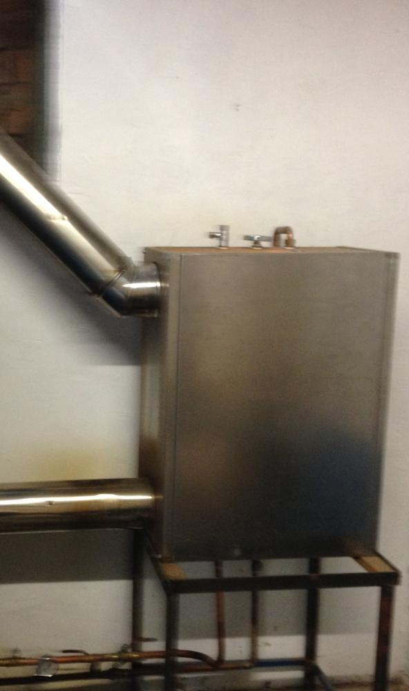

Parece ser que existe algo como lo mostrado en la foto que adjunto, puede bajar la temperatura de humos y recuperar el calor que se pierde por la chimenea. Estoy interesándome por el tema.
Para poder tomar conclusiones una vez que disponga de mas información.
Archivo adjunto 17815

Hola jujororo de nuevo, me gusta ayudar cómo al que más, ( tu en su día me ayudaste).
Por mi experiencia, yo también puse retenedores en mi caldera, pero conseguí bajar algo la temperatura, pero no lo suficiente y además hay que limpiar Más a menudo la caldera, con el regulador de tiro hace que los humos circulen más despacio por la caldera y además se va regulando solo.
A mi me costó 20 euros nada más y yo le hice el acople al tubo de inoxidable( muy fácil).
Si quieres más detalles de donde lo compré y como lo hice, no tienes más que decirlo.
Te mando un video grabado ahora mismo que acabo de limpiar la caldera donde se ve el termómetro y el regulador de tiro.
(te he mandado 2 videos cortos porque uno más largo no me deja)http://cloud.tapatalk.com/s/5a7d6ac380ef1/MOV_0050.mp4http://cloud.tapatalk.com/s/5a7d6ad2ab66d/MOV_0049.mp4

Gracias por tu información, no descarto la idea.
Simplemente como comentario, la caldera que tengo ahora no tiene nada que ver con la adaptación realizada en su día a la ferroli con el sun p7.
En esta caldera las limpiezas son muy espaciadas, fáciles de realizar incluso con el retenedor de humos, puedes esta perfectamente 1 mes sin realizarla, el quemador es muy fácil de gestionar y limpiar.
No descarto tu ayuda, pero voy a tratar de profundizar más en el retenedor de humos visto en la red, por sí mas usuarios de calderas pudieran aprovecharlo.

Buenos días, Sr. Antoniohf, lo que usted ha puesto es un efecto Venturi, para que se enfríen los gasa no?
El termómetro de temperatura que se ve, esta antes o después del el regulador de tiro?
A 40 centímetros antes del regulador, el regulador se encuentra después, sino la medida no sería exacta, por que por el regulador entra aire frío.pensabe.
Y el regulador de tiro esta a un metro de la salida de humos de la caldera.
Si os fijáis bien en unas de las fotos se ve bien en la parte de abajo del lado derecho regulador un pequeño cacho de acero inoxidable en el tubo, ese es el termómetro.
