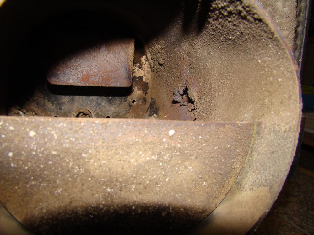

    Buenos días a todos,
    Quería expresar mi experiencia con este quemador de la marca Ferroli (SUN P7). Lo instalé en una caldera marca Buderus de gasoil, porque nadie puso ninguna objeción al respecto, (a la hora de vender, todo son facilidades). Después de dos inviernos, he decidido desmontarlo, y estoy pensando en poner una caldera de pellet de las que están pensadas para ese uso. Lo del quemador acoplado, es un "apaño", que deja demasiadas variables al aire. Después del dinero invertido, la frustración de todas las paradas en pleno invierno, y el ninguneo por parte del SAT y de la marca, lo único que puedo hacer, es aconsejarle a todo aquel que quiera instalar uno en su caldera, que lo piense muy bien, porque probablemente se arrepentirá.
    El motivo : 2 cañones cambiados (el primero en garantía, el segundo 400 €), dos tubos elàsticos (los que conducen el pellet) quemados, una fotocélula y una resistencia. 4 facturas del SAT, y el quemador parado todos los dias en diversas ocasiones. Respuesta de la marca ( ----) o sea ninguna. Para obtener una respuesta tuve que mandar varios correos a la central en Italia, y cuando al final contestan, lo único que hacen es eludir su responsabilidad. Unos campeones !!!
    Así pues, amigos, si a pesar de todo lo instalais en vuestra caldera, acordaros de este humilde consejo cuando empezeis a tener problemas.
    Un abrazo.

    Muchas gracias por contestar, antoniohf
    Creo que el problema justamente es que en una caldera de leña, puede ser que funcione bien.
    La cuestión es, que cuando tu vas a comprar un cargador para un móvil, te dicen la lista de modelos que funcionan con ese cargador. Si compras unas escobillas del limpia para el coche, lo mismo, un portaequipajes, etc.etc.
    A mi nadie hasta ahora, me ha dado una lista de parámetros técnicos, que hubieran sido ideales para descartar la instalación. Es más, el SAT oficial, vino a hacer la puesta en marcha (con la factura correspondiente), y en ningún momento nadie me dijo que no podía instalarse en esa caldera.
    Estos quemadores se venden a destajo, sin preguntar nada, y luego ya te espabilarás. Si cuento lo que vale el quemador, y las cuatro facturas que le he pagado al SAT, ya me he gastado lo que he ahorrado en pellet. Pero además nadie me garantiza, que durante el próximo invierno, no volverá a rebentar el cañón y lo que venga. Y eso no está en garantía.
    Yo creo en la biomasa por muchas razones, pero esto no deberían venderlo a cualquiera, sin la supervisión previa del SAT de la zona, y menos, sin advertencia escrita de todas las cosas que pueden pasar.
    Las empresas que desarrollan estos productos tienen un departamento de I+D, que debería informar al respecto. Y si no, apechugar luego cuando hay problemas. Y esto, amigo mío es justamente lo que no quieren hacer.
    A pesar de todo, quiero mandar un informe a Italia, para que por lo menos pongan en la lista negra esta combinación de caldera y quemador, y le ahorren a cualquier posible interesado todos esos problemas.

    He consultado con un instalador profesional de caldera de todo tipo, y ya tengo la solución.
    En el catálogo de Ferroli (lo he visto yo mismo) especifica que el SUN P7, está fabricado para calderas de leña y gasoil.
    Lo cual no significa que sea para calderas de leña o gasoil. La diferencia está en el y o en el o.
    Está pensado para calderas que puedan quemar leña y gasoil indistintamente. No para las que solo usan gasoil.
    Esta es la evidencia de que NUNCA, se puede instalar eso en una caldera moderna de gasoil. Y a mí, amigos me podeis argumentar lo contrario (sé que es con ánimo de ayudar), pero eso nunca funcionará bien en una caldera solo de gasoil, porque no está pensado para eso. Además él mismo me decía que en el caso de conseguir ajustarlo, a la vuelta de dos o tres años acabaría teniendo problemas seguro.
    La semana que viene voy a volver a poner el de gasoil, y pasaremos así hasta que pueda comprar una de pellet como Dios manda.
    Ahora,seguramente tendré que cambiar la puerta entera de la caldera, puesto que como se hizo el agujero más grande, ahora el de gasoil no ajusta bien. Toda una experiencia. Continúo diciendo que el SAT que dió la conformidad, debía haberme avisado.

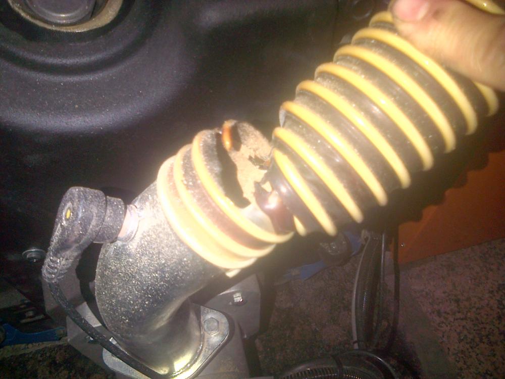

    Buenas,
    Yo no quiero ser agorero, pero en mi caso el fracaso del sistema no tenía nada que ver con los parametros ... y al final es un problema de que este tipo de quemador, no se puede instalar en cualquier caldera. Pero NADIE, ni el que te lo vende, ni el SAT, ni NADIE, te lo dirà. Me temo que si tienes problemas, los seguirás teniendo, porque tienes poco espacio entre el final del cañón y el fondo de la caldera. Voy a ver si te puedo mandar unas fotos para que veas las consecuencias.
    Animos !!!Quemador ferroli SUN P7-tubo.jpgQuemador ferroli SUN P7-dsc08793.jpg

    Predeterminado Re: Quemador ferroli SUN P7
    Cita Iniciado por MIGHTY Ver mensaje
    Buenas,
    Animos !!!Pulsa en la imagen para verla en tamaño completo
Nombre: TUBO.jpg
Visitas: 2011
Tamaño: 79,9 KB
ID: 13111Pulsa en la imagen para verla en tamaño completo
Nombre: DSC08793.jpg
Visitas: 1606
Tamaño: 94,5 KB
    Es un problema la distancia, es evidente. Pero si funcionaba un quemador de gasoil también debería funcionar uno de pellets, retrasando el quemador. Siempre y cuando el hogar este en depresión. El tamaño del fuego en potencia mínima es muy pequeño, ridículo diría yo.
    Salu2
    El parametro 7 que lo tienes en 15 modificarlo a 17. Con esto entre carga y carga pasan 2" mas y así ddescartamos que los atascos son por inquemados.
    Un saludico.
