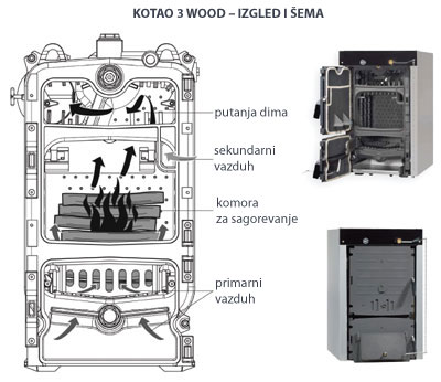

    Hola amigos, a ver si me podeis echar una mano dado que estoy en dudas si adquirir este quemador.
    Tengo una instalacion con dos calderas una de gasoil, baxi roca lidia gt35, y una de leña biassi 3 wood 36, de 7 elementos, en esta ultima es donde me gustaria poner el quemador pero me asaltan un par de dudas:
    He oido que las calderas de biomasa tienen tiro forzado y he aqui el mayor de los problemas (si es que es asi), mi caldera no tiene tiro forzado, con lo que no se si me valdria el quemador para esta caldera.
    Os pongo aqui el enlace al manual de la caldera asi como una fotografia, a ver si me podeis echar una manillo.
    enlace http://www.google.es/url?sa=t&rct=j&...42768644,d.d2k
    Nombre:  bm135904.jpg
Visitas: 4701
Tamaño: 32,2 KB
    Muchas gracias de antemano, un saludo.
