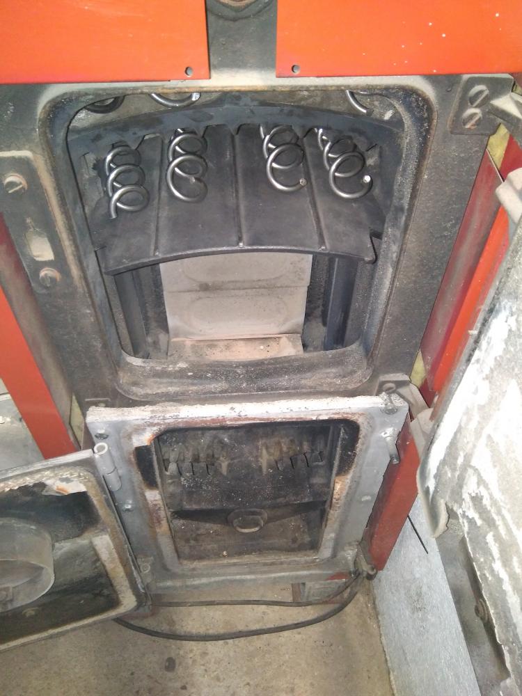

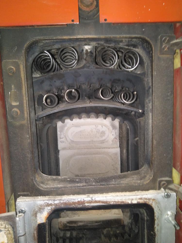

    Voy a intentar mejorar la eficiencia de mi caldera siguiendo las instrucciones que el forero "tuercas" expuso en este post:
    https://www.solarweb.net/forosolar/g...r-biomasa.html
    Al lío, como pone en mi firma tengo un quemador de pellets Ferroli Sun P7 montado en un caldera Roca P30 de 4 elementos, este tipo de caldera tiene los pasos de humos muy grandes y un espacio delante necesario para la carga de leña o carbón.
    He montado una placa reflectora de humos y unos turbuladores que me han recomendado.
    La idea es hacer que el humo no salga tan "directo" y pase por los pasos de agua, saliendo a una temperatura más baja por la chimenea.
    Os dejo las fotos con todo montado, iré haciendo pruebas y al final de la temporada veré si realmente se consigue una bajada del consumo.

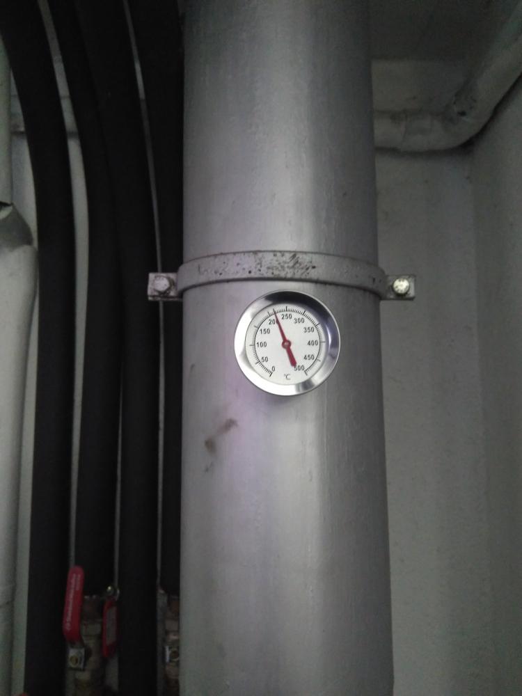

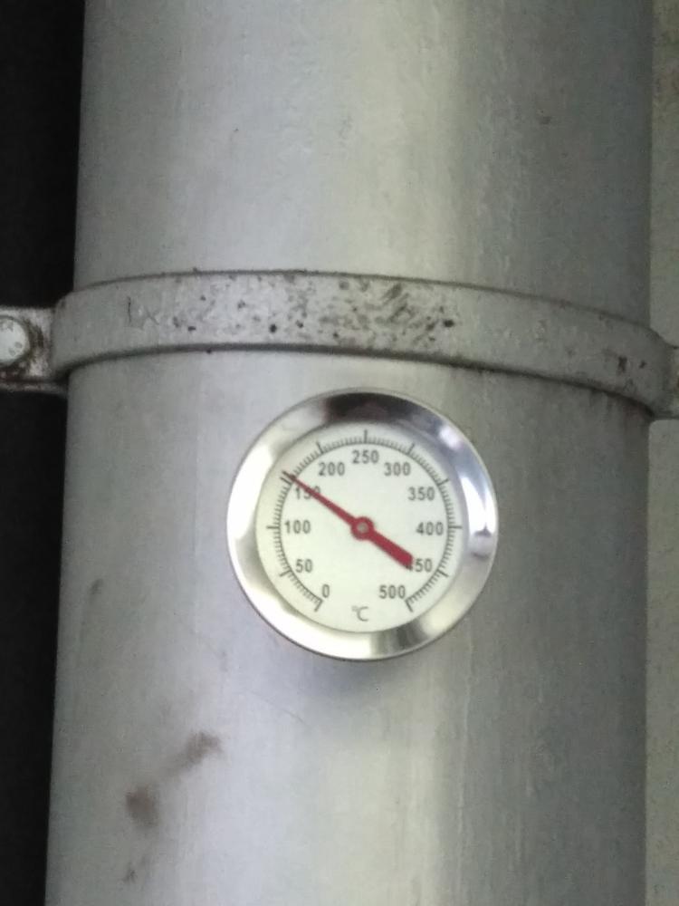

    Buenas tardes.
    Lo primero que he notado es una bajada considerable en la temperatura de la salida de humos, he pasado de unos 220º a unos 170º. Solo queda esperar al final de la temporada para ver si esto se refleja en un consumo inferior.
    Sin la placa deflectora ni los turbuladores.

    Cita Iniciado por JaviTem Ver mensaje
    Buenas tardes.

    Hola Javi tem , acuérdate que tendrás que limpiar más a menudo los pasos de humos donde tienes esos tubuladores ,para que no se atasquen de cenizas.yo los puse y sal final los quité y puse un aparato en la salida de humos y me va mejor que los tubuladores.
    Enviado desde mi Mi A1 mediante Tapatalk

    Cita Iniciado por antoniohf Ver mensaje
    Muchas gracias por el consejo.
    Normalmente la limpieza la hago semanalmente, si sube la temperatura demasiado le tocará limpieza, espero que no tenga que hacerla antes.

    Buenos días.
    Concluida la temporada de calefacción parece que con la instalación de los elementos que comenté en su momento a principio de la temporada he conseguido bajar el consumo en un 18%, una buena cifra de ahorro.
    En mi caso normalmente suelo gastar unos 150 sacos por temporada y este año he consumido 120. El ahorro está claro, el invierno ha sido bastante cálido pero se ha compensado con un gasto extra por el mes de confinamiento compensando lo antes indicado.
    Lo que más me preocupaba era si todos estos nuevos elementos perjudicarían o dificultarían la limpieza de la caldera. No he notado diferencia con respecto otros años en tener que limpiar con más frecuencia y tampoco me he encontrado tapones en los pasos de humos.
    La única molestia es tener que retirar y colocar todos esos elementos para la limpieza, se tarda muy poco y compensa el ahorro de sobra.
