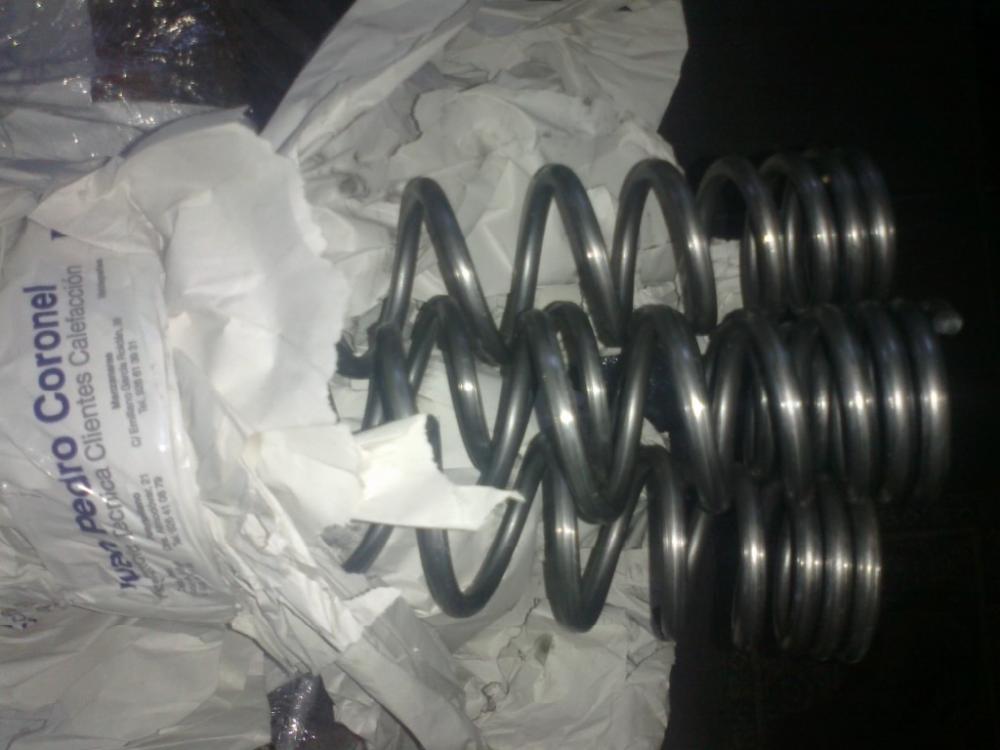

    Como se puede ver en la foto son unas espirales con acabado en un extremo cónico. El objeto de este turbulador es hacer pasar el humo por ellos. Se crean unas turbulencias que hacen que el humo choque constantemente con los laterales. Este es el efecto que se busca, el mayor contacto con las paredes de la caldera para mejorar la transmisión de calor.
    Estos turbuladores están en varias medidas para adaptarlas a cada necesidad. Son barras de metro o metro y medio. Cada no las ha de cortar a la medida necesaria. El diámetro es aconsejable que tenga una holgura de unos milímetros con los laterales de la caldera, por lo de las dilataciones.
    Yo conocí a una empresa en la Feria de Valladolid que los fabrica. Si alguien le interesa alguna información, que me mande un MP. Son muy económicos para los resultados que he observado.

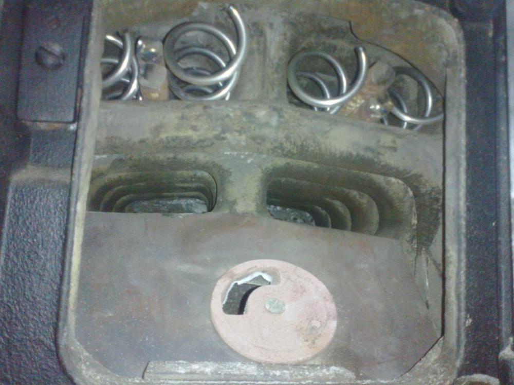

    Turbuladores: mejora de rendimiento en calderas antiguas  de leña y quemador de biomasa-22112013825.jpg
    En la foto podemos ver los pasos de humo superiores con los turbuladores puestos. Como los pasos son muy grandes, he colocado como separadores unas varillas de rea. Para forzar al humo a pasar por los turbuladores.
    En los pasos inferiores voy a colocar lo mismo. No los he podido poner porque por unos milímetros no me caben los de arriba. Tendré que pedir la medida inferior.
    En cuanto a la plancha deflector: he provechado una mirilla de una caldera para poder mirar el fuego. Para el uso normal se ha de dejar cerrada, claro
    En cuanto al rendimiento: La he puesto hace pocas horas. Lo primero que he observado es que a la misma potencia sin modificar parámetros la temperatura de los humos no ha pasado de 140º. En esta caldera no habia conseguido que bajaran de los 220º. Además, el regulador de tiro, sin modificarlo, coge más aire del entorno que antes. La conclusión es que el humo entrega más calorias a la caldera que antes. Con lo que el consumo a la fuerza ha de bajar.
    Con el analizador de humos he pasado de un rendimiento de un 71% a un 83% en las mismas condiciones. Más que aceptable para este tipo de caldera.

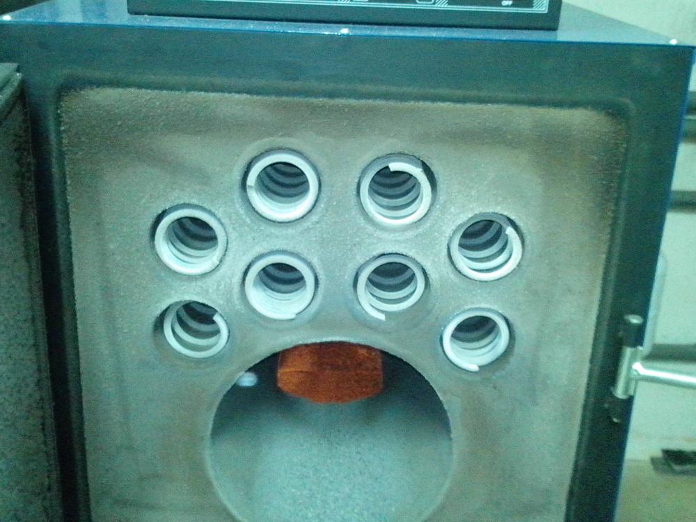

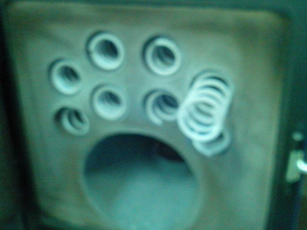

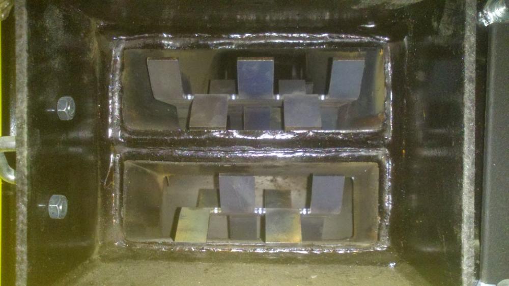

    Turbuladores: mejora de rendimiento en calderas antiguas  de leña y quemador de biomasa-img_20131201_185359.jpg
    Turbuladores: mejora de rendimiento en calderas antiguas  de leña y quemador de biomasa-img_20131201_185422.jpg
    Os paso un par de fotos para que veais como lo he hecho, esper que bien

    Muy buena pinta, si señor.
    Seguro que lo has de notar enseguida. Con los pasos tan lisos que tenía antes era una "pista de patinaje" para los humos. Supongo que sigue manteniendo tiro. Algo si que se abrán frenado los humos. Pero a la vez te habrá bajado la temperatura, con lo que hay más transmisión de calorias.

    Si que se mantiene, la llama no es tan vertical , es más ancha y algo más amarillenta, todavía no me aventuro a hablar de consumos tengo que investigar con y sin, ya os diré
    Por cierto colocado en minutos, corté los turbuladores con una cizalla de varilla y fue coser y cantar

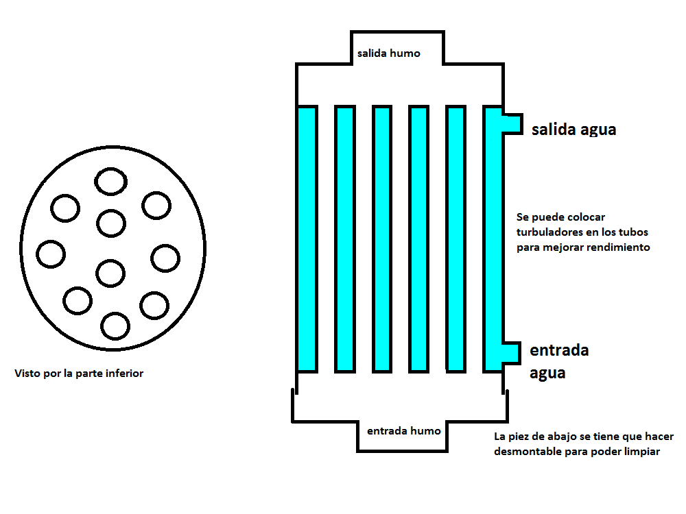

    Hola para los que disponemos de caldera de leña, seria bueno hacer un recuperador de calor en la salida de los humos, yo ya he hecho dos uno el año pasado con muy buenos resultados y este año he hecho otro, con no tan buenos resultados. El artilugio consiste en un tubo de acero ( mejor inox), en el que se han colocado varios tubos en su interior por donde pasara el humo. Entre el tubo grande y los pequeños por donde pasa el humo circula el agua de la calefacción. Si mirais las fotos de la caldera de maniesa es lo mismo, pero en el exterior de la caldera. Si puedo os hago un crokis . El que he hecho este año es un son dos tubos uno dentro de otro, por uno pasa agua y por el otro pasa el humo, pero no va bien poco rendimiento.
    Turbuladores: mejora de rendimiento en calderas antiguas  de leña y quemador de biomasa-sin-titulo.png

    Hola Cainar:
    Lo del recuperador es una buena idea. Es un artilugio muy económico de hacer. Similar a lo que hace una caldera de condensación. Claro que has de tener en cuenta hacerlo con inox para que te dure. Y recogida de condensados.
    Pero la duda que tengo es en el tiro. Si enfrías demasiado, los humos se frenarán. Ese freno te puede hacer sobrepresión en la cámara de combustión y la combustión no sea tan efectiva. Por eso las calderas de condensación tienen un extractor a la salida para esto.
    Que has notado en el tiro sin extractor? Yo estuve dándole vueltas y creo que sin extractor debería estar situado lo más cercano a la salida de la chimenea. Pero limitaria el poder instalarlo.
    En cuanto al segundo prototipo: el intercambio se ha de realizar con la mayor superficie de transferencia de calor posible. Como cualquier intercambiador hidráulico. Por eso supongo que el primero te dió más eficiencia.

    Hola efectivamente el tiro baja, pero tienes que buscar el juego entre el tiro de la caldera, y la chimenea para jugar con el tiro y así no tener que colocar el ventilador, yo tengo unos turbuladores caseros y los he tenido que ir modificando para ajustarlos al tiro. Ahora quiero cambiarlos, te mande un Privado para ver si me puedes dar la dirección de donde los compraste, pero no he recibido nada.
    Seguro que si la idea es lo que ha hecho el tuercas, pero en la tuya, las calderas roca el interior se parecen todas.

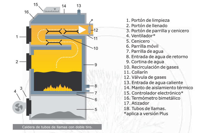

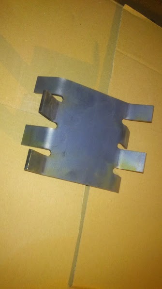

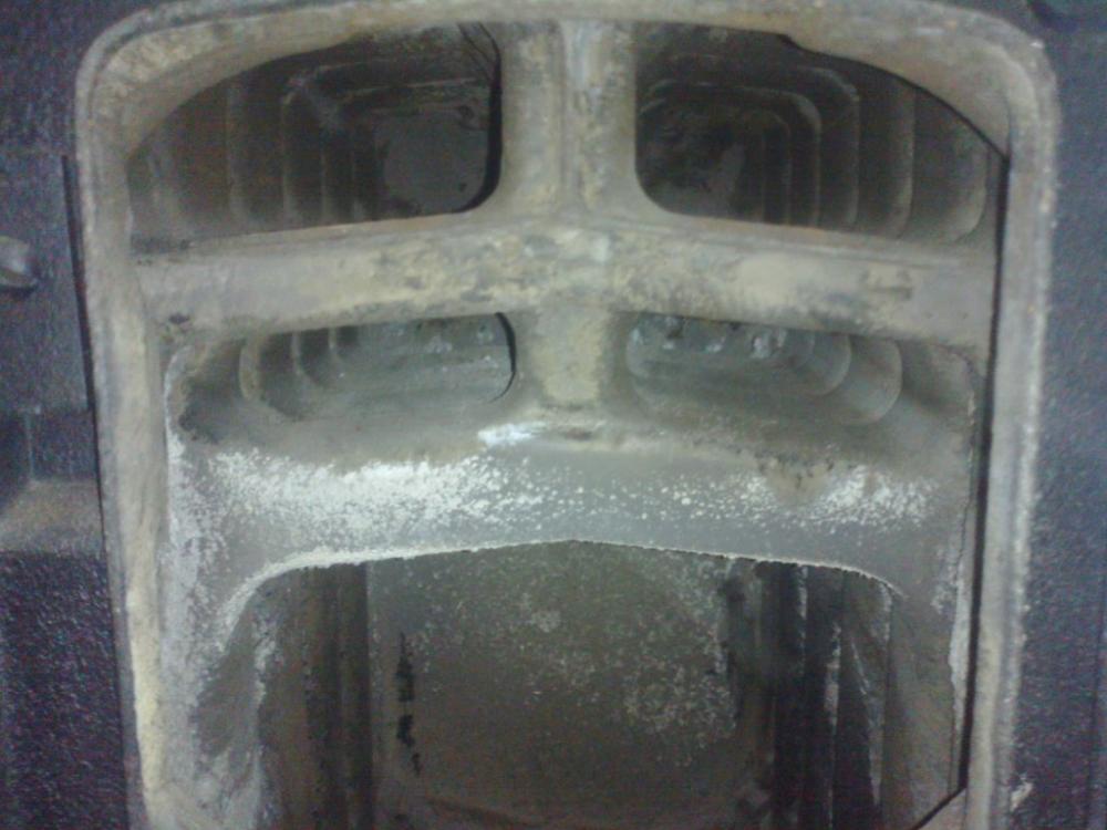

    Estoy montando la caldera estos dias y tenia dudas sobre unos hierros doblados que habia entre los "accesorios" que llegaron en el palet. Viendo el manual van puestos en las cavidades por donde circula el humo. Diria que la misión es la de entorpecer el paso del humo para que este calente mas el agua de alrededor. Vamos, que lleva unos "turboladores" de fabrica. No son muelles como los de las fotos, en mi caso son unas planchas de hierro de unos 8mm de espesor y del ancho del agujero donde van metidas que tienen las esquinas dobladas arriba y abajo haciendo como patitas para que queden elevadas, colocadas en el centro del tubo que es rectangular. El manual indica que hay que colocarlas de manera que las patas entorpezcan el paso del humo.
    Si os interesa hago unas fotos pues son muy faciles de hacer y quiza a alguno le pueda servir.
    Son las piezas negras que hay en el paso de humos del dibujo
