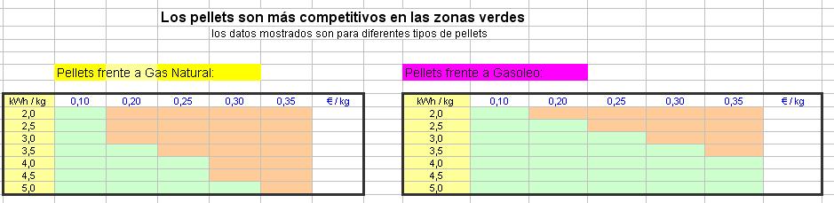

    Utilizando la hoja de cálculo que tan amablemente han realizado compañeros de este hilo de discusión, he llegado a la siguiente conclusión que os la muestro en forma gráfica.
    P.D. Si alguien realiza nuevos cálculos que no use la excell de la pestaña "datos" que expongo aquí, pues hay campos que varié aleatoriamente para hacer pruebas y quedaron grabados, aunque no tienen implicación en la conclusión final. Por ejemplo he puesto la caldera de astillas con un 1% de rendimiento.
    Tb he añadido más datos (hasta 5 kWh / kg) de acuerdo con el comentario de Lektor

    Utilizando la hoja de cálculo que tan amablemente han realizado compañeros de este hilo de discusión, he llegado a la siguiente conclusión que os la muestro en forma gráfica:
    Se agradece, aunque creo que no sirve de mucho. No hay pellet de menos de 4 kW/Kg, que es lo que contempla la gráfica.

    Viendo el ejemplo. Se trata de una vivienda con una demanda de 8 kW. Realmente yo no pondría nunca una caldera completa de pellet en una vivienda así. Pondría una termoestufa. La elección siempre será del cliente, pero creo que tenemos que saber aconsejar que es mejor para cada caso, y en una vivienda tan pequeña no sale muy a cuenta creo yo, y menos aún una de astillas.
    El precio del pellet a 0.19 no me parece muy real, cuando la media ahora mismo debe de ser de 0.25 en sacos, todo incluido.
    Y lo mismo el del gas. Debe de estar a un precio de en torno a 0.086 €/kW.
    El propano, canalizado esta ya a 0.97 (según el EREN), y en bombona a 1.21.
    Las astillas a 0.06 me parecen también muy baratas. Según instalaciones, zonas de españa, portes, etc, suelen andar entre 6 y 14 centimos.
    Estos datos los cojo de facturas, experiencia propia y datos del EREN.
    La subida de la luz similar al IPC, desgraciadamente, no encaja tampoco.
    Pero muy buen aporte eh Gardania. Un saludo

    Lektor, la pagina es una tabla de excell que como no está protegida, puedes cambiar lo que quieras ( siempre que sea cierto).
    el precio de las astillas y el pellet ,lo puedes modificar. Al igual que el poder calorifico de las biomasas.
    por cierto, en una vivienda para 8 kw, una termoestufa si sale a cuenta. Pruebalo y veras que si.
    Y tanto que sale a cuenta, es lo que he recomendado en mi párrafo de arriba
