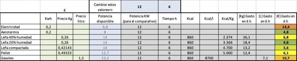

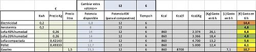

    Hola
    Antes de unirme a este foro hice una hoja excel para comparar las diferentes fuentes de energía. No es una herramienta complicada pero ayuda. Os la dejo como adjunto abajo
    Solo hay que entrar el precio Kw/h y precios/kg o litros de combustibles. Se puede hacer variar la potencia instalada y el tiempo de uso. A la derecha indica como resultado el precio teórico que se puede gastar para cada fuente de energía
    Cálculos de ahorro biomasa frente a otros combustibles-comparativa-energia.jpg

    Cita Iniciado por Remiguel Ver mensaje
    Hola
Nombre: Comparativa energia.jpg
Visitas: 135
Tamaño: 44,7 KB
    Compartiva consumo segun energia 2022.xlsx
    Buenas noches para el propano sabrias decirme los paametros, gracias

    No lo sé, pero seria interesante añadirlo. Haré una búsqueda para actualizar la hoja

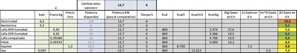

    Hola
    He añadido une linea con gas. Sirve para hacerse une idea. No esta puesto el gasto fijo para el gas tampoco para la electricidad. Me esperaba a algo mas económico
    El consumo real esta en m^3 pero lo facturan en KWh.
    Compartiva consumo segun energia con gas 2022.xlsx

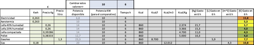

    Con la baja del precio del pellet y la subida del gas, he actualizado mi fichero
    Compartiva consumo segun energia con gas 2023.xlsx

    No comprendo el dato del precio del kw del gas a 0,18 euros pues creo recordar que en la tarifa libre está por los 0,09 y la regulada tur por los 0,05 euros, obviamente siempre mucho más barata que el kw de electricidad
  12. #112
    Remiguel está desconectado Forero
    feb 2022
    354
    Predeterminado Re: Cálculos de ahorro biomasa frente a otros combustibles
    Es lo que tengo en mi factura: 0,179823 €/kWh
    En 2022 pagaba: 0,095194 €/kWh
    Quizá es el momento de cambiar de compañía...

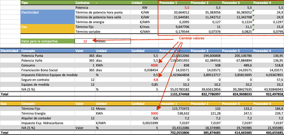

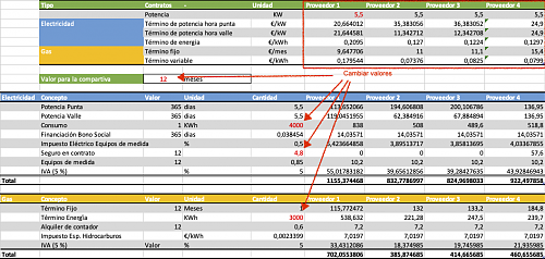

    Cambie de compañía y cómo no es fácil hacerse una idea de las ofertas que nos dan por teléfono, he preparado una plantilla.
    Solo hay que indicar los valores de potencias, precio consumo de cada compañía y indicar numero de meses de la comparativa con el consumo (real o aproximado) del periodo.
    Cálculos de ahorro biomasa frente a otros combustibles-comparativa-contratos.png
    Plantilla Excel
    Plantilla oferta proveedores energia.xlsx
