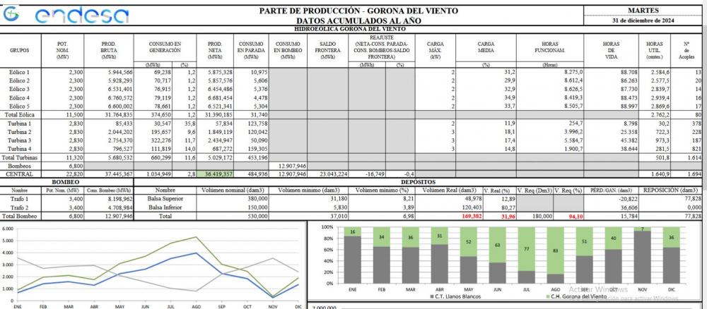

    Aqui te dejo una captura de la produccion de la Hidroelectrica Gerona del Viento de la produccion mensualizada del 2024. suelo consultar los datos de produccion y consumos de REE.
    Mi experiencia con el regulador de sobretensión de Salicru VR 6000  EXH-SH-screenhunter547.jpg
    En la penisula Iberdrola tiene el complejo de mayor potencia instalada de Europa con más de 1.800 MW en turbinación y 1.293 MW en bombeo y su embalse puede llegar a acumular 24 GWh

    Desde luego yo no soy partidario de la nuclear
    Prefiero renovables
    Y desestabilizar la red las renovables no es correcto
    Lo hacen la solar y la eólica, mientras no tengan almacenamiento
    Y sin embargo la solar térmica y la hidráulica tienen inercia y dan estabilidad
    Lo ideal en el MIX sería entre un 50 y un 60% solar y eólica y el resto hidráulica
    Ojalá tuviésemos la cantidad de agua necesaria
    El tipo de baterías gravitacionales obviamente a día de hoy no son rentables
    Pero es una vía de investigación
    Todas las tecnologías no son rentables al principio
    De todas formas curioseando por ahí me he encontrado con el informe de producción de Gorona del Viento y me quedado un poco choff
    El % de producción para abastecer la isla en cómputo anual es un 45% renovables y un 55% no renovables
    Sabía que tenían que tirar de la central térmica, porque no les llegaba en determinados momentos , pero me esperaba un 75% renovables o incluso un 80%

    Ahora si estamos de acuerdo pero es que inicialmente decías que un 70% de eólica y solar era jugar a la ruleta rusa y realmente no hay problema siempre que haya almacenamiento como ahora aclaras. Este almacenamiento puede ser de muchas formas, bombeo inverso, baterías de litio en los parques solares y eólicos, baterías de litio en autoconsumo domestico, cargadores de vehículo eléctricos que se comuniquen con la red y carguen solo cuando hay exceso de producción y vuelquen del coche a la red en caso de alta demanda, baterías gravitacionales, y un largo etctera. Pero en principio está muy extendida la idea de que las renovables "per se" desestabilizan la red, por eso cuando se habla de los estabilizadores de voltaje para inyectar tendemos a pensar que cuidado que esto igual no es legal o eres un insolidario con los vecinos. Una vez realizado un análisis más sosegado vemos que los que bordean la legalidad y son algo más que insolidarios son 4 o 5 elites.
    Sobre el bajo porcentaje en computo anual de renovables en el Hierro, pues hay solo 5 aerogeneradores si pusieran más o más fotovoltaica en los tejados se lograría un mayor porcentaje, desde luego factible es, confío en que todo se andará...
