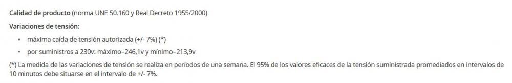

    Muy buenas:
    Me registro en el foro con la pretensión de comentar mi experiencia con el regulador de sobretensión de Salicru VR 6000 EXH-SH por si pudiera ser de ayuda para alguien.
    Tengo en marcha una instalación FV desde abril de 2021, ampliada recientemente hasta los 6000 W con un inversor Growatt híbrido también de 6000 W. Como muchos de los participantes en este foro vengo sufriendo, sobre todo en los últimos meses, frecuentes cortes del inversor por exceso de voltaje en la red (algún día he llegado a contar hasta 11 cortes) y eso a pesar de tener limitada la inyección al 40 %. Esto puede ser debido probablemente a la cercanía de mi vivienda al transformador, apenas 500 metros y al hecho de que las instalaciones de FV están proliferando bastante últimamente con lo que eso supone de vertido a la red, aunque tampoco lo puedo asegurar. La situación, para los que la padecéis, llega a ser bastante frustrante por lo que, a pesar de la nula información que existe en internet y la falta de opiniones sobre este aparato me decidí a instalarlo. En un primer momento puesto en contacto con el fabricante, me recomendó otra solución, el estabilizador EMi3 que, una vez instalado en la entrada garantiza la protección ante la subida de tensión, para toda la vivienda, pero claro casi 3000 €, con lo cual opté por el estabilizador que, si bien solo protege al inversor, es bastante más barato. Pues dicho y hecho, lo tengo instalado desde hace mes y medio aproximadamente y hasta ahora va fenomenal, ni un solo corte e inyectando al 100%. El regulador reduce la tensión en 23 voltios cuando llega a cierto límite, de manera que ésta no llega a sobrepasar, por lo menos hasta ahora, el limite de 253 establecido para que el inversor se desconecte. También es cierto que cuando se activa hace un poco de ruido pero éste no es permanente y según donde se instale será más o menos perceptible. Finalmente quiero insistir en que lo que aquí relato es mi experiencia personal y que no supone ninguna recomendación de compra, pero de cualquier manera lo quería trasmitir por si le interesa a alguien. Saludos.

    una vez instalado en la entrada garantiza la protección ante la subida de tensión, para toda la vivienda, hasta ahora va fenomenal, ni un solo corte e inyectando al 100%. El regulador reduce la tensión en 23 voltios cuando llega a cierto límite, de manera que ésta no llega a sobrepasar, por lo menos hasta ahora, el limite de 253 establecido para que el inversor se desconecte.
    Esta sulucion incumple la norma.
    Con esta solucion lo que estas haciendo es resolver en parte tu problema perjudicando aun mas al resto de consumidores ya que tu podras tener hasta 253V en tus consumos pero cuando el estabilizador actue, esos 23V que incrementa se los incrementas a tus vecinos con lo que en algun caso pudieran llegar a tener hasta 276V.
    El limite de 253V, al que corta la produccion los Huawei, es un valor que ha establecido su fabricante pero el margen de tension en los suministros lo establece la norma a la que hago alusion y que adjunto captura del resumen de la misma que regula la tension en el suministro, este es el margen de tension de suministro que a tus vecinos les tendria que llegar.
    No me extrañaría nada que las compañias distribuidoras/electricas, al igual que han implemantado la opcion 'ICP' en el contador tambien implementen el 'corte de suministro por tension tension de vertido superior a la norma' ya que los ultimos acontecimientos puede que inviten a ello.

    no sé si lo has entendido mal tú o soy yo el que no me entero, el compañero ha dicho que reduce la tensión en veintitrés voltios. "reduce"
