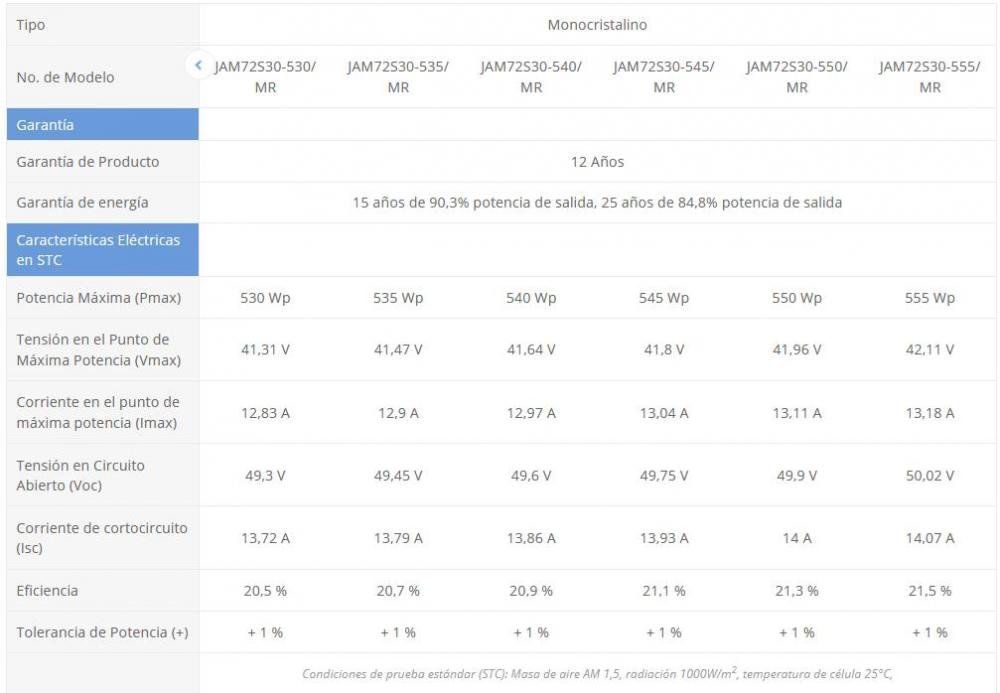

    Actualmente tengo paneles ja solar de 545w y quiero ampliar la instalación pero casi en todos sitio estan fuera de stock , he visto sin embargo de 555w misma marca y serie comercial que los de 545w con parámetros de A, V y demás apenas superiores a estos , habría inconveniente de poner estos paneles, a pesar de que no dieran esos 555w y estuvieran limitados por los otros a 545w?

    Ambos son de la denominacion Deep Blue 3.0 JAM72S30 530-555/MR de JA Solar Technology Co. Ltd., son paneles de 144 celulas solo que vienen catalogados en valores de potencia de 5 en 5w (entre 525 - 555w ), todos tienen las mismas medidas 2278x1134x30 mm y 27.3 Kg de peso.
    Puedes añadirlos sin problemas respetando los valores maximos que admita el equipo al que se cableen, segun la configuracion de cablearlos puede que los de 555w se comporten como de 545w y perderas esos 5w en los nuevos.
    Aqui puedes ver sus caracteristicas electricas.
