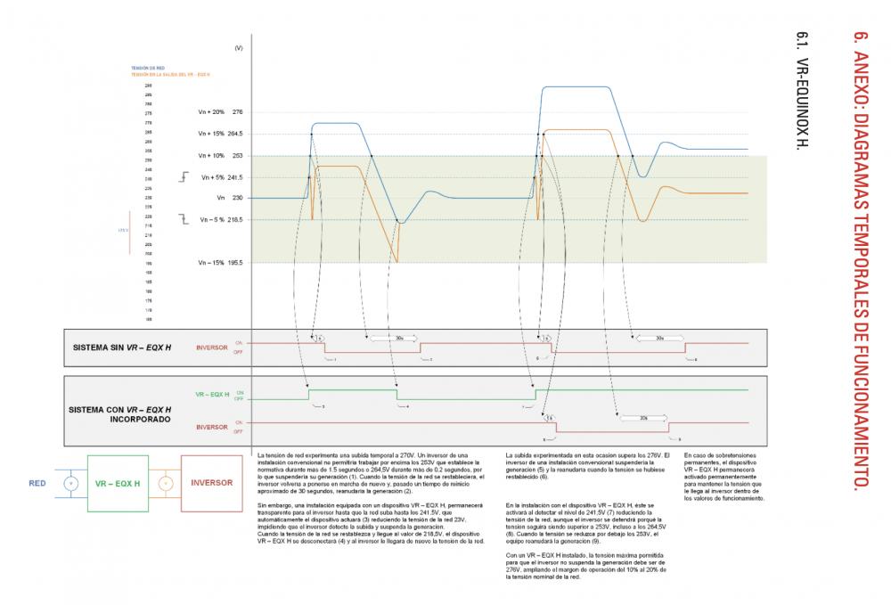

    El aline funciona perfectamente, al menos con un inversor Voltronic.
    Hice un video incluso demostrando que funciona, precisamente para mandarselo a Aline..
    Yo NO vierto, lo probé un día, y verifique que funciona perfectamente.
    Eso si, e insisto. Poner un estabilizador en medio, es ni mas ni menos que saltarse la ley, los inversores cortan precisamente para no subir la tension de red por encima de valores peligrosos, y estos estabilizadores simplemente hacen que la tension pueda subir a valores peligrosos.

    Si quieres verter, tienes que subir la tension, si esa tension se sale de lo programado, el inversor deja de verter, para no freir tus electrodomesticos ni los de tu vecino. Cuanto mas quieras verter, mas subes la tension. No hay otro camino. Si salicru tiene en cuenta los margenes, pues no podrás verter tampoco.. Lo bueno es que en tu casa siempre tendras 230V, independientemente de la tension de la acometida.
    Es verdad, que desde tu inversor hasta el poste hay una caida de tension, y que donde tu tienes 250 en tu inversor, en el poste haya 245, con lo que habría cierto margen para subir tu a 255 y no estropear nada a ningun vecino, pero dependería siempre del caso particular.
    Me sorprende el enfasis que estan poniendo las distribuidoras en subir la tension de red por todos lados... Si, para que la gente no pueda verter, no les interesa.
    Yo mismo tengo el estabilizador porque hace unos años tenía 178V en la entrada de mi contador, reclame 20 años sin exito, y tuve que comprarlo, para subirla a 230V. resulta que " de repente" hace unos meses ha subido a 240 v de media... que casualidad.. y soy final de linea.. y no han cambiado el transformador.. sigue siendo el trifasico 220V de siempre..
    No les interesa que vertamos, y su mejor defensa es subir la tension de cabecera de los trafos,

    La mayoría de inversores directamente dejan de producir cuando detectan una tensión de 252Vac
    Los hay que permiten saltarse la normativa y aumentar ese valor (ya está hablado de sobra aquí)
    Pero lo bueno es que otros permiten bajar la producción progresivamente al llegar a la tensión máxima. Eso está muy bien para que él sólo reduzca el vertido si la tensión sube mucho algún rato pero te permite seguir autoconsumendo tu energía, ajustando la potencia de salida en lugar de parar del todo la producción hasta que la tensión vuelve a valores permitidos.
    Un ejemplo de esa opción es la "LimByVg" o "Limited by grid voltage" de los inversores Solis, lo descubrí leyendo el manual y me pareció muy interesante.

    Hi to all...have the same problem with high voltage grid. Did someone tried those salicru stabilizers or any other?
    I have huaewei sun2000 6ktl l1 inverter and 6.23kw in panels.
    When i got to 2kw active power grid voltage goes from 237 to 251v+ and inverter cuta down active power to.lower voltage grid.

    Que jartura de tema.....con las distribuidoras hemos topado.
    Si no responden y se hacen cargo del tema una vez que habeis intentado el procedimiento correcto de mejorar la calidad de vuestra acometida aumentando la sección y se lavan las manos ......hay gente que simplemente elevan el corte de producción de los inversores hasta 260V y la reconexión hasta unos 258v......con esto suelen desaparecer los casos mas recalcitrantes.
    Esto no es una recomendación simplemente una anotación de que conozco mucha gente que lo ha solucionado asi.........esto siempre bajo responsabilidad de cada uno en su propia casa.

    Yes, but doing that i get in danger my own electrical stuf (fridge, tv,....)... Isnt that right?
