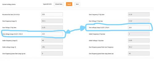

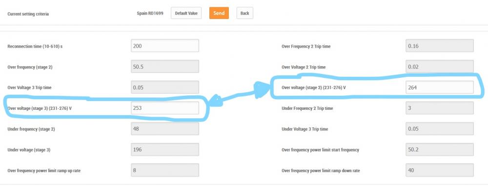

    Predeterminado Re: Inversor se desconecta por superar los 252v
    Para los que tenéis APsystems y ECU: si podéis, echad un vistazo a los valores de "Código de Red" que tenéis aplicados, porque en una revisión rutinaria me ha dado por mirar y tenía el "Over voltage (stage 3)" en 264 V en lugar de los 253 V reglamentarios. He vuelto a cargar los valores del RD1699.
    En resumen, que APsystems habrá enviado esta consigna de configuración para evitar las quejas de usuarios por paradas en inversores.
  12. #137
    abr 2021
    Cadiz
    512
    No tengo acceso a los Grid Profile de ApSystem pero en Hoymiles tienen 2 voltajes...precisamente esos famosos 253v y 264v.
    Cada uno tiene un limite de tiempo distinto.....comprueba que no sea eso.
  13. #138
    Avatar de pescarolin
    pescarolin está desconectado Forero
    oct 2007
    Cantabria
    87
    Cita Iniciado por photoambar Ver mensaje
    Hola Photoambar,
    No guardé captura de cómo me lo encontré, pero me refiero a que estos dos valores estaban igual:
    Y si veis en los menús de arriba, donde pone "Default Value", al picar en ese botón volvía a aparecer 253V en el "Over voltage (stage 3)", que es el valor adecuado (como está ahora).
    Como decía en el anterior mensaje, seguramente APsystems haya decidido subir ese valor en todos sus micro-inversores conectados a una ECU para evitar quejas por paradas de producción.
    Yo lo he vuelto a dejar así, aunque en mi caso me da un poco lo mismo porque tengo un sobre-tensiones a la entrada de la vivienda ajustado para disparar si la tensión de red supera los 251 V (+- el error de medida que tenga), ya que es un problema que viene de largo en la zona y ocurre en horas de sol, de noche, etc.
    Lo comento para que los que tengan APsystem lo comprueben y valoren que hacer.
    Buena comprobación......efectivamente han igualado por arriba y eso puede ser dañino para los electrodomesticos. No deberían hacerlo sin consentimiento del cliente........En teoria habria que pedir permiso a la distribuidora.
