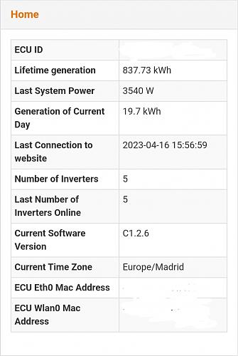

    * ¿Que revisión de firmware tiene la ECU-C? la mia tiene la C1.2.6, que no se si sera la ultima, pero se actualizo a esa versión hace un par de meses.

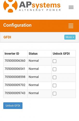

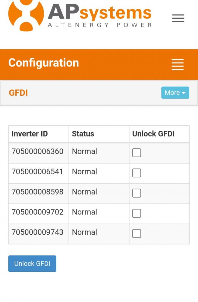

    - revisar que los micro-inv no estan bloqueados por una falta a tierra: http://xx.xx.xx.xx/index.php/configuration/gfdi_state
    Deberían estar todos en "Status: Normal", sino, desbloquearlos, tras revisar el cableado, como dije mas arriba.

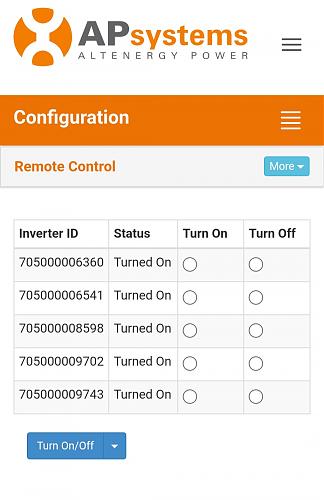

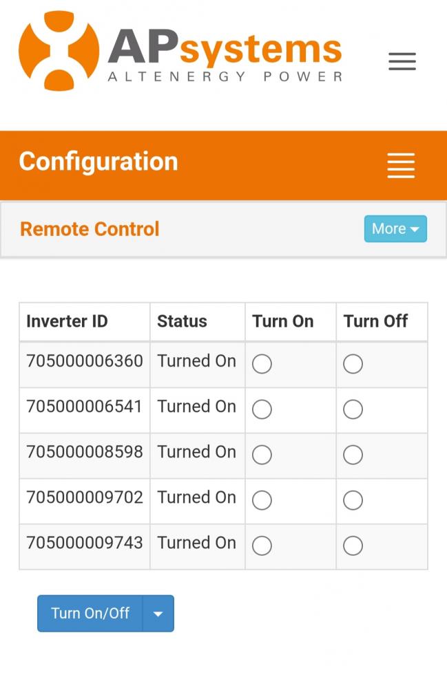

    - revisar el estado "encendido" o "apagado" de los micros: http://xx.xx.xx.xx/index.php/configuration/switch_state
    Si el "status" aparece "Turn Off", picar en "Turn On" y esperar.

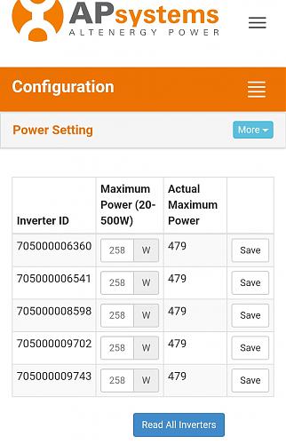

    - revisar que no tengan limitada la potencia, tras por ejemplo haber activado la inyeccion cero: http://xx.xx.xx.xx/index.php/configuration/maxpower
    La potencia limitante se indica en la columna "Actual Maximum Power".

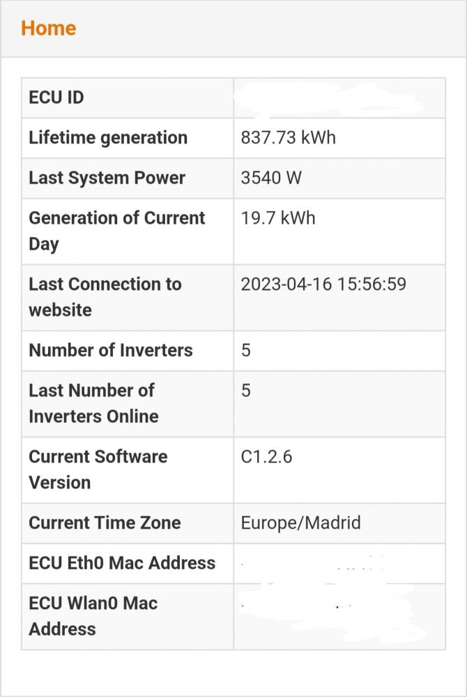

    La versión del ECU-C es la última C1.2.6

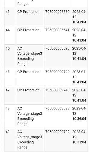

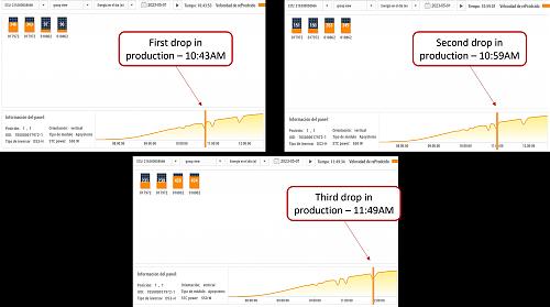

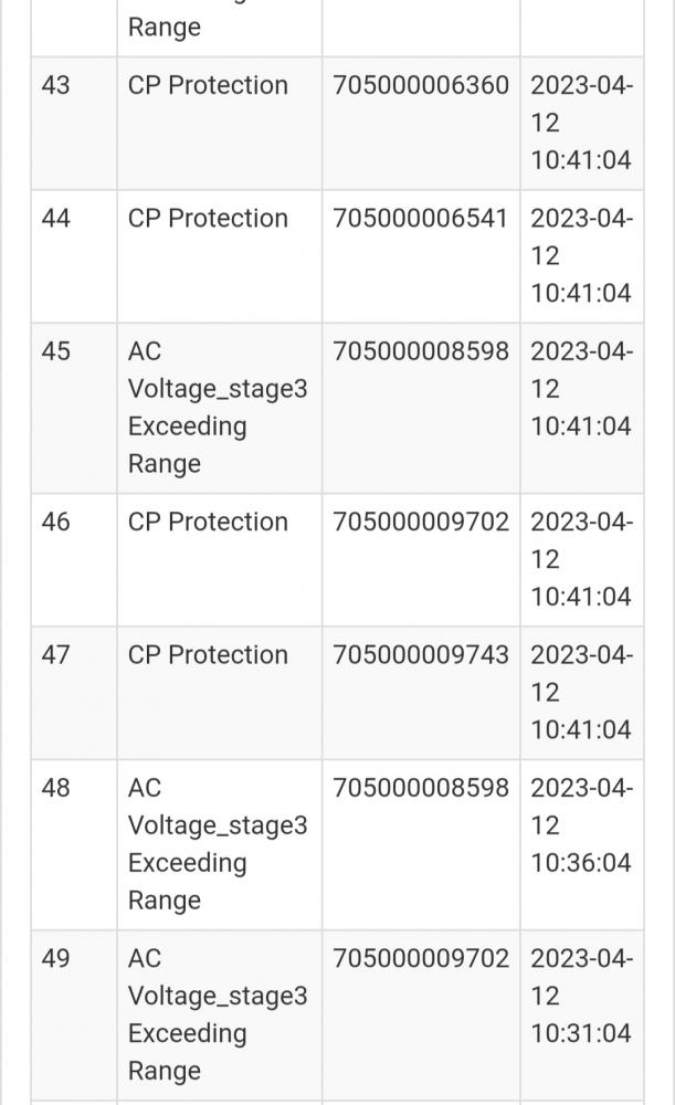

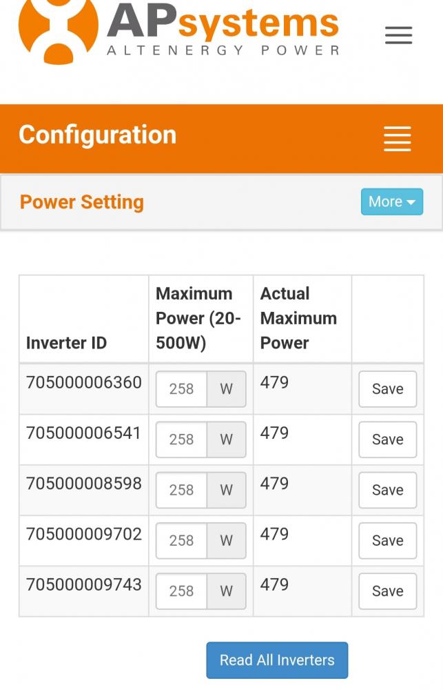

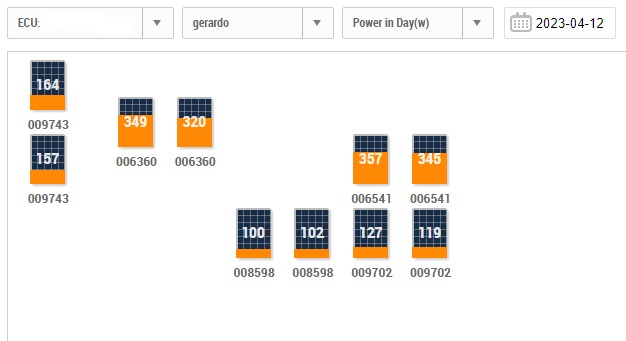

    Hoy he accedido con IsaaCopovi al menú oculto para ver el reporte de errores, y efectivamente hay un par de alertas:
    - AC voltage_stage3 Exceeding Range
    - CP Protection

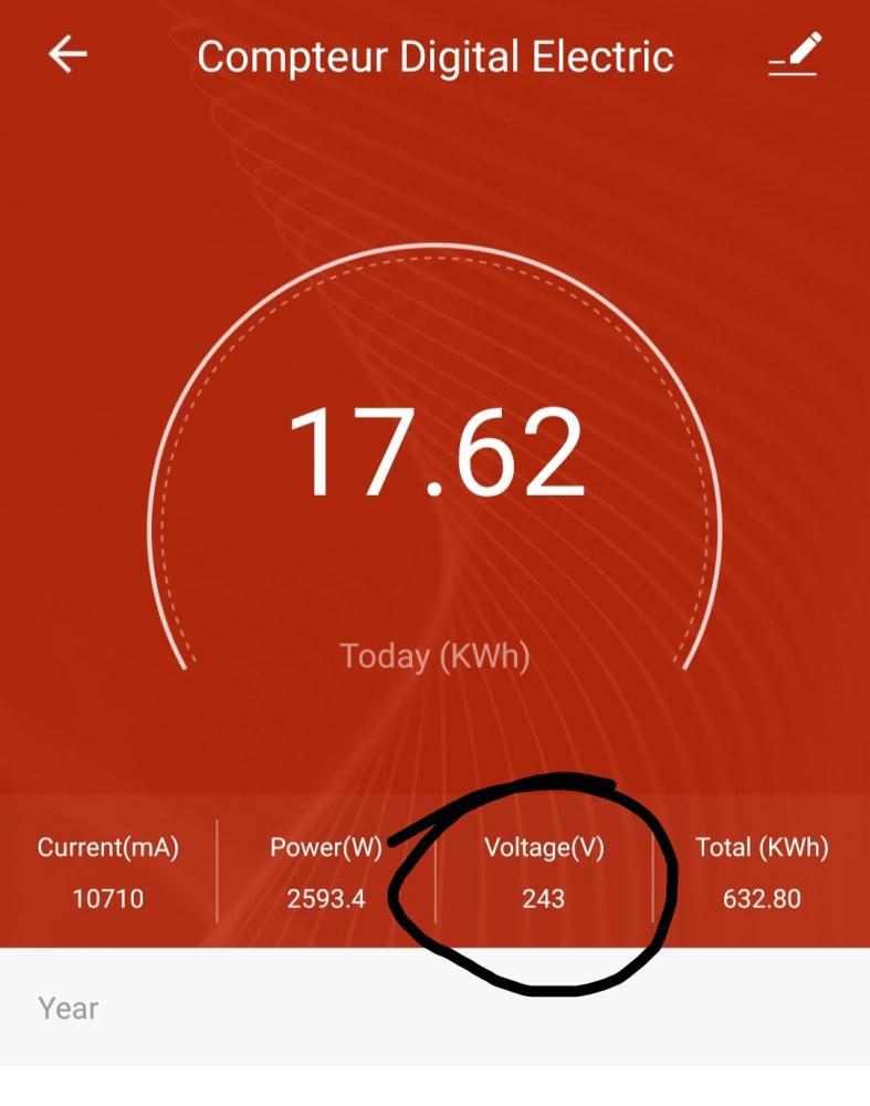

    En las imágenes adjuntas se puede ver su estado. También añado la captura de un meter digita instalado en el cuadro de entrada de la vivienda, en el que se aprecia que la tensión de entrada es 243v (está dentro del margen de 230v +/-7%). Lo instalé para medir los consumos de casa, pero solo me sirve de noche (cuando no hay producción solar).

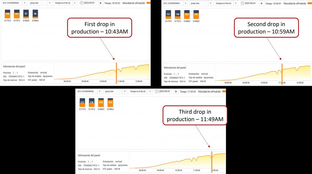

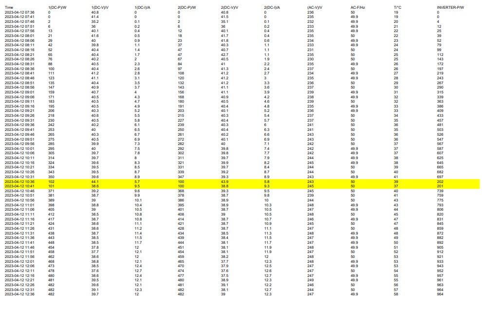

    Aquí se puede apreciar la caida de los micros den el momento del error del ejemplo.
    Inversor se desconecta por superar los 252v-captura-web_16-4-2023_172525_apsystemsema.com.jpeg

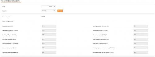

    Los datos del DS3-H del ejemplo (705000008598) en el momento del corte (12/04/23 - 10:36:04 y 10:41:04) muestran un reporte normal sin anomalías aparentes, por eso no terminamos de entender lo que está pasando, los voltajes 243/245 v, no superan en ningún momento los 253v del Stage3 del RD1699.
    Inversor se desconecta por superar los 252v-captura-web_16-4-2023_173614_.jpeg

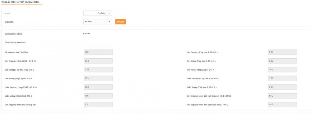

    La protección de red aplicada es la RD1699
    Inversor se desconecta por superar los 252v-captura-web_16-4-2023_174527_apsystemsema.com.jpg
    Espero poder encontrar la solución con vuestra ayuda.

    Pues es verdad que las tensiones parecen correctas, entendiendo que la captura detallada de eventos que pones para el micro-inversor terminado en "8598" muestra la tensión que el inversor ve justo en su salida.
    El caso es que el error de "AC voltage_stage3 exceeding range" es claro, desconecta por tensión elevada.
    Más cosas:
    - revisad que versión de firmware tienen los inversores: http://xx.xx.xx.xx/index.php/hidden/remoteupdate y si es en todos la misma.
    - los micros que dan problema de tensión elevada, ¿son los que están mas alejados? ¿esos micro son los más nuevos que compraste?
    - comentabas que habías dividido la instalación en dos ramales independientes, uno con tres micros y el otro con dos, que entiendo que van a un cuadro de protecciones común y de ahí al cuadro general de la vivienda. ¿es así?. ¿que distancias existen en esos tramos? ¿que sección de cable estáis usando en cada tramo (ramal 1, ramal 2 y tramo común)?

    Todos los micros tienen el mismo firmware: 5203

    Me queda la duda de si puedo saber de forma individual en cada micro (en el menú oculto) que perfil de protección de red tienen, o la protección de red es común para todo el sistema ??

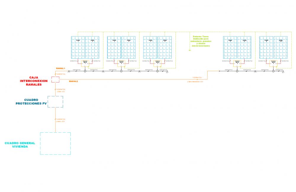

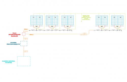

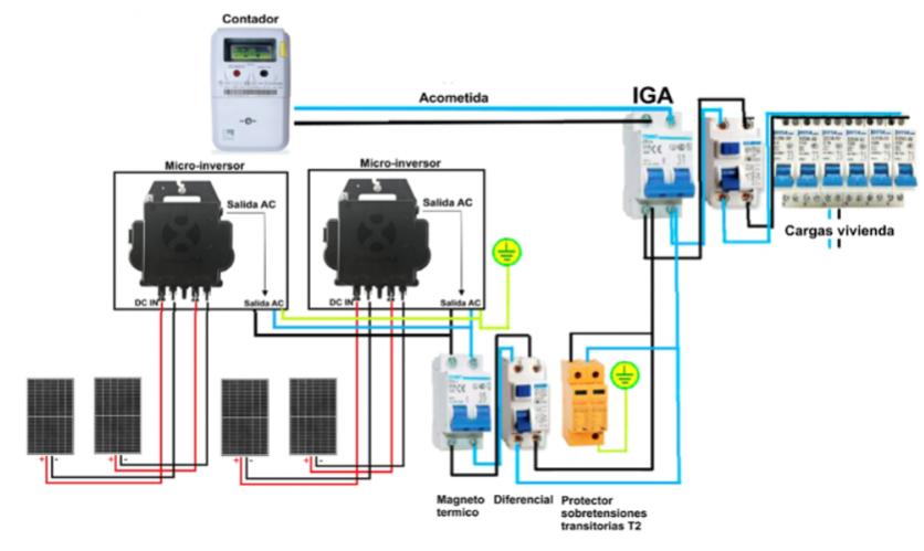

    IsaaC, por entender mejor he preparado dos esquemas rápidos que adjunto a este mensaje en formato PDF para que se aprecie mejor el texto; ¿estamos en un "esquema1" o "esquema2"?. He puesto en naranja el cableado de 6mm2 y entiendo que las conexiones entre DS3H están realizadas con los cables "Y3" (sección 2.5 mm2) que proporciona el fabricante. Sino, nos indicas por favor.
    Se supone que aplica la configuración a todos los micros que estén sincronizados con la ECU, así que debería estar en todos. La manera de verificarlo es accediendo al menú "Grid Profile" y una vez dentro, en la parte inferior de la página bajo el titulo "Actual Value", te muestra una tabla con todos los micro-inv y los valores que tienen cargados para todos los parámetros eléctricos.

    No puedo ver el archivo adjunto pescarolin, pero si, el cable que puentean todos los micros es el Y3 de apsystem, de 2,5, y luego la linea que une unos micros con los otros es de 6mm, y la comun tambien de 6mm.
    Lo pego como imagen:
    Esquema1:
    Esquema2:
    Y los enlaces directos:
    esquema1: https://i.imgur.com/PFC2X3o.png
    esquema2: https://i.imgur.com/yqRdamI.png

    Pescarolin, la instalacion al principio la teniamos como el esquema 1, como daba problemas la pase al esquema 2.

    Correcto IsaaC.
    De todas maneras he echado unos números rápidos para el esquema1, que sería el más desfavorable en temas de caídas para el inversor más alejado y salvo que haya cometido algún error, el micro-inv más alejado tendría una caída del 1,75% (4,05 V) (escenario a plena potencia), así que "en principio" está correcto. Contando con que la tensión de compañía está en valores.
    En mi caso (3 micros DS3H, sección 4mm2 hasta cuadro FV (5 m de tirada) y sección 10mm2 hasta cuadro vivienda (37 m de tirada), se me para el inversor más alejado cuando la tensión de compañía esta rondando los 250V, porque por la caída y demás, sube tensión por encima de 252V.
    Lo único que se me ocurre a partir de aquí es:
    - Es evidente según el registro de los inversores, que están desconectándose por tensión. El sistema de monitorización de APsystems no es continuo, sino que hace un registro de valores con un intervalo de 5 minutos. Según las capturas que habéis subido, se ve cierta estabilidad de tensiones entre esos intervalos y más si lo habéis corroborado con el medidor general que montasteis. Es decir, que en principio se descartan grandes fluctuaciones de la tensión de pequeña duración. Se que es algo raro, pero como en la zona donde tengo mi instalación lo estoy viendo (con un Shelly EM) sobre todo en días de mucha producción eólica, pues ya no descarto nada.
    - Me imagino que estéis probando o lo habéis hecho ya, a dejar un solo inversor durante un día; esperar un funcionamiento correcto y conectar un segundo y así sucesivamente. Todo esto verificando en paralelo que la tensión de compañía está en valores "normales".
    - Probar a configurar la tensión "AC voltage_stage3" por encima de los 252V de la norma y ver si los micros producen al máximo. Durante estas pruebas evitaría tener algunos aparatos de la casa conectados, si es posible, para que no se "coman" esos valores de tensión.
    - Con el punto anterior, descartaríamos que algún micro esté defectuoso o funcionando de manera incorrecta y eso afecte al resto.
    Aquí se ha comentado lo de aumentos de sección, pero eso lo estaríamos de alguna manera comprobando en las pruebas del punto 2 que acabo de indicar, es decir, conectar menos potencia (~1kW) con la sección de 6 mm2.
    De momento esto es lo que se me ocurre; llevar al sistema a un escenario básico y conocido.

    Comentar que el problema ya está solucionado. Ayer, por enesima vez, mandé correo a APSystems, y esta vez si que contestaron en cuestión de 30 min.
    "Hello,
    Your AC parameters have been adjusted.
    Best regards
    EMEA, APsystems Technical Support Team"
    Básicamente han cambiado los valores de la protección de red, el "Over voltaje (stage 2)" de 264v lo han puesto a 269v y el (Stage 3) de 253v a 259v
    Son valores muy elevados, pero funciona. No se si tendrá efectos secundarios que reducirá la vida útil de los micros, pero quiero pensar que si lo han hecho desde ApSystems es que se puede hacer y es seguro.
    Saludos!!

    Buenos días,
    Otro más con el mismo problema. En mi caso la instalación esta formada por dos DS3-H conectados a 2 paneles de 550w (Canadian Solar) y a otros 2 de 510W (JA Solar). La instalación la hice yo mismo (ha sido un proyecto super interesante y retador al que no me habría animado sin la ayuda de este foro) y la hice en dos tiempos, primero instale los dos Canadian Solar de 550W con un DS3-H (con su correspondiente linea dedicada, cuadro de protecciones de AC, etc.) y recientemente he añadido los dos JA Solar de 510W con un segundo DS3-H (conectados con cable Y3AC doble de APsystems).
    Todo funcionaba correctamente con la instalación inicial (con los 2 Canadian Solar de 550W) pero en cuanto añadí los dos JA Solar con el segundo DS3-H hemos empezado a experimentar caídas de producción momentáneas de manera alternativa en ambos microinversores. Adjunto pantallazos de la app de APsystems para que veías las caídas.
    La instalación esta en proceso de legalización, con su correspondiente memoria técnica y el visto bueno de un ingeniero, en cualquier caso os pongo foto del esquema y doy un par de datos básicos de la instalación:
    1) instalacion en tejado con orientacion sur y sin sombras:
    2) conexion entre micros con cable Y3AC Doble de APsystems,
    3) sección y longitud del cable desde micros hasta cuadro de protecciones AC: 3x4mm de sección y 12m de longitud,
    4) cuadro de protecciones AC con magnetotermico, diferencial y sobretensiones;
    5) sección y longitud del cable desde cuadro de protecciones AC hasta cuadro de vivienda: 3x4mm de sección y 25m de longitud.
    Al igual que en otros casos de este hilo, las caidas por sobretensión solo se producen los dias que no estamos en la vivienda (generalmente entre semana) porque en cuanto hay consumo desaparece el problema.
    Obviamente ya he reportado el fallo a APsystems, aunque sin respuesta por el momento. Dato importante a añadir, en la web de monitorización de APsystems indica que el estado del sistema es correcto y sin fallos.
    Imagino que la gente de soporte de APsystems, si es que algún día contesta, optará por aplicar la misma solución que en el caso de Gerardo_rafol, en cualquier caso si me podéis echar una mano se agradecería un montón.
    Muchas gracias
    Pablo
  22. #122
    negrelle está desconectado Forero
    jul 2015
    Galicia
    55
    Predeterminado Re: Inversor se desconecta por superar los 252v
    veo muchos metros y poca seccion sin hacer calculo de caida de tension, lo mas inportante que tienes que comentar son los metros y seccion que tienes de acometida(cable desde farola a contador digital de la electrica) y derivacion individual ( cable desde el contador electrico hasta el cuadro general de tu casa) normalmente una seccion escasa en estoa cable genera sobretensiones, ademas tienes que entrar en tu distribuidora y medir el voltaje cuando hay esas caidas en el contador digital de la calle
  23. #123
    PVaron está desconectado Forero Junior
    may 2023
    5
    Distancia de acometida a cuadro digital no te se decir porque no lo he medido (me lo apunto como tarea pendiente) pero la sección del cable de acometida y del cable de derivación a vivienda son de risa, creo recordar que 10mm y 6mm respectivamente (la casa es antigua pero no tanto, del 2001 aprox.).
    En cualquier caso creo que empezaré cambiando la sección del cable de la instalación FV y a ver si así se resuelve, y si sigo igual al menos habré eliminado una incógnita de la ecuación.
    Muchas gracias por tu mensaje negrelle.
    Pablo

    Hola Pablo,
    Vistas las gráficas, pinta a reducción de producción/desconexión del micro-inversor por tensión. La caída de tensión a plena potencia (2 kW) entre los micro-inversores y el cuadro de la vivienda (~40 m, con sección 4 mm2), es de 1.35 % (unos 3 V). En principio correcto. La que vas a tener en los cables Y3AC va a suponer poca variación.
    ¿Has visto como entrar en la ECU?; ¿has revisado los mensajes del menú "zigbee"?
    Aunque no lo hayas pintado en los esquemas, ¿no tienes algún medidor de energía propio en el cuadro fotovoltaico o en el general?; cuando estés por allí revisa que tensión tienes en la vivienda.
    Si te has leído lo comentado en este hilo ya sabes por donde van los tiros.

    Hola pescarolin,
    Muchas gracias por tu respuesta. En principio la sección del cable no debería ser problemas ya que antes de hacer la instalación lo consulte con el propio ingeniero que me ha hecho la legalización y con un electricista y ambos me dijeron que con 4mm era suficiente (de hecho los dos me dijeron que incluso con 2,5mm tambien seria suficiente), pero me dado que no soy un experto en la materia nunca esta de más consultarlo.
    Respecto a la ECU, efectivamente tengo la ECU-B pero no logre vincular la instalación a través del modo instalador y lo tuve que hacer a través del modo de "instalacion DIY" por lo que entiendo que a lo mejor hay ciertas funcionalidades (quizás los mensajes del menu zigbee que comentas) que no puedo acceder a ellas. Tendré que pegarme para intentar vincular la instalación al modo instalador.
    Respecto a mediciones de tensión, tengo un medidor con pinza amperimétrica instalado en el cuadro de protecciones AC y un shelly EM en el cuadro principal de la casa, y lo mas curioso de todo es que en ninguno de los dos medidores aparecen subidas de tensión por encima de 250v (la máxima que he llegado a ver ha sido de 248,5v y no coincidía con momento de caída de producción).
    Pablo
