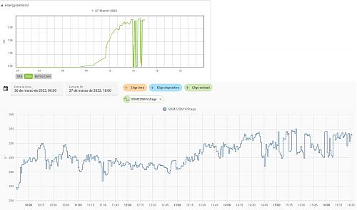

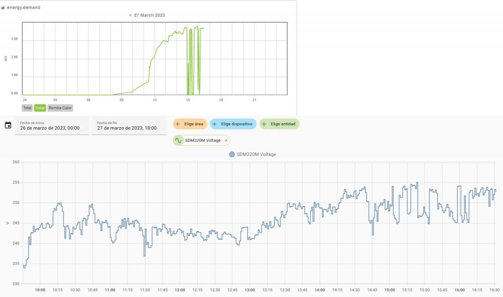

    Tudesco está desconectado Forero
    34
    Predeterminado Re: Inversor se desconecta por superar los 252v
    Estamos acostumbrados a que nos maltraten cuando reportamos alguna deficiencia en vez de que procedan a corregirla e informarnos.
    Sin haber intentado encontrar este hilo procedí a usar la web de Iberdrola para presentarles en el área de gestiones una consulta que escribí en su página pero de la que no tuve la precaución de hacer copia. Me contestaron el 14 de Marzo diciéndome que lo miraban. Pocos días más tarde se presentó un técnico en casa y como no estaba me comuniqué con él por teléfono. Me dijo que era asunto de que había muchas plantas solares, que verían que se podía hacer.
    Curiosamente no ha quedado registrada en esa área de la web mi consulta ni su seguimiento donde ponen Fecha/Referencia/Estado. Por eso les volví a escribir, ya por correo electrónico a [email protected] tal como me pedían.
    Les envié las gráficas de tensiones del 14 de marzo, se lo recordé el 19 de Marzo con su gráfica correspondiente, y el 25 de Marzo a lo que me contestaron el 30 de Marzo diciéndome que lo volvían a pasar. Mientras tanto ya les había llamado por teléfono con alguien que me aseguró que podían variar la tensión de salida del transformador al que estoy conectado y que lo harían.
    Entiendo que lo van a mirar. También que cualquier reclamación a un organismo oficial piden que se le den 30 días al concernido antes de presentar una queja formal. En eso estoy.

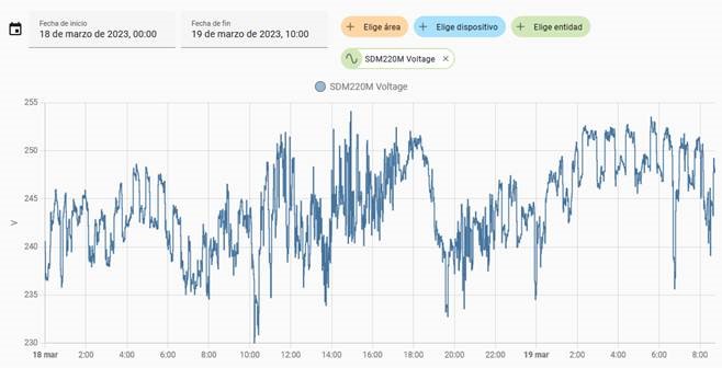

    34
    Te digo lo mismo que le dije a JMRivas. Los 230 +-7%, es en el punto frontera de la compañía distribuidora.
    Gracias por aportar conocimientos al problema.
    En mi caso el medidor es un EASTRON SDM220MT con una precisión teórica del 1% situado justo a la entrada de mi cuadro general (después del magnetotérmico de entrada y diferencial correspondiente).
    El cable desde el contador (situado a 40m del mismo con sección de 10mm2).
    El inversor está al lado del cuadro. La longitud de los cables de salida en CA es inferior a un metro. El CGP está integrado en el conjunto.
    Como se ve en el gráfico aportado, también se han producido sobretensiones cuando no había prácticamente generación.
    También tengo evidencias de sobretensiones entre las 2:00 y las 8:00 de la mañana.
    Luego si tengo sobretensiones sin sol el inversor ni los cables de unión cuadro-contador no tienen nada que ver.
    Si fuera por consumo de mi bomba de calor por la noche (que es del orden de menos de 2 kW) lo que pasaría es que bajaría la tensión. No que subiría.
    Otra cosa es que como se ve
    en la gráfica la tensión está centrada en 240V. No en 230V como es la normativa. Si lo centraran en 230V no llegaríamos nunca a los 252V en mi opinión.
    Supongo que todos recordaran que antes la tensión era 220V y la subieronb a 230V para poder mandar mas potencia con las mismas instalaciones, porque entraban dentro de la tolerancia.

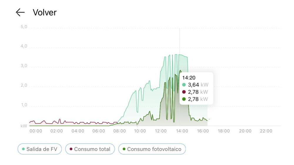

    Fbarrao está desconectado Forero
    ago 2022
    236
    Como comenté antes, dispongo de un estabilizador de tensión, que compré en su momento cuando tenía tensiones de red de hasta 178V en invierno a según que horas.. Ademas soy final de linea. Lo utilizaba para tener una tension estable de 230V, últimamente ya no hacía falta, pues aumentaron la tension de red.
    Todavía no vierto con mi instalacion, ( ya está en industria pero aun no me ha informado la distribuidora ni tengo contrato de compensacion), pero este sábado quité el vertido cero a ver cómo iba la cosa.
    La primera sorpresa es que la tension que me llega ( sin verter) es bastante alta, ( hasta 245V, algo inimaginable hace sólo un par de años). No me quiero imaginar como estarán cerca del transformador. Y me hace pensar, ( pensando mal), que las eléctricas han subido su tensión de cabecera para que no les hagamos vertido aguas arriba del transformador. ( digamos que si ponen el trafo a la maxima tension legal, nadie podrá pasarlo y acabar vertiendo a la linea de media, limitandose a poder verter a los vecinos, hasta que el inversor de error por tension alta). Si no, no entiendo que si la solución era tan facil, lleven ignorandonos a todos los vecinos 25 años..
    Dicho esto, ( sólo una suposición por pensar mal), os comento la experiencia del fin de semana.
    Cuando la potencia exportada llegó a 3500W, la tension de red subia a entorno 250V, y el inversor paraba y arrancaba el vertido continuamente.
    Decidí verter a través del estabilizador, ( vigilando la tension de salida a red). Como era de esperar, se puso a verter sin problemas, ( pues el inversor ve 230V siempre) subiendo la tensión a la entrada ( en este caso salida) del estabilizador a 250V. Cuando se apagó el termo el vertido subio a 4500W, y la tension a 252V. Entonces decidí medir las caidas de tension que tenía desde el inversor hasta la acometida, y la verdad, fue una sorpresa. Del inversor a la caja de fusibles caian 4V. ( o sea, el recorrido de la caja de fusibles al inversor, pasando por el contador). Son unos 15m totales ida y vuelta, pero el cable parece de 4 o maximo 6mm.
    De la caja de fusibles a la acometida, ( tengo el poste encima del tejado, de facil acceso) caen 3V, con lo que del inversor a la acometida, tengo unos 7V de caida. Conclusion, a la salida del estabilizador había 252V, pero a la acometida principal salían 245V, y de ahí al siguiente vecino ( unos 70M de acometida), le llegaran a lo mejor 242V, o menos..
    Conclusion, podría verter a través del estabilizador, pero voy a probar a cambiar los cables desde la acometida hasta el inversor por cable de 16mm. Si con esto quito 4V de caída, desaparecerán los problemas, y podrá verter " directo".
