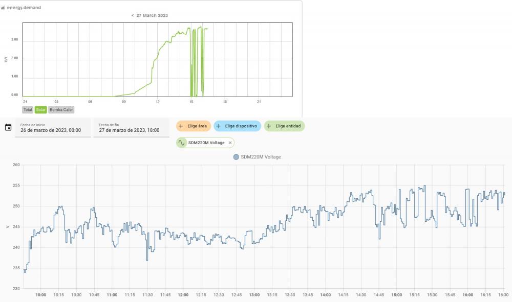

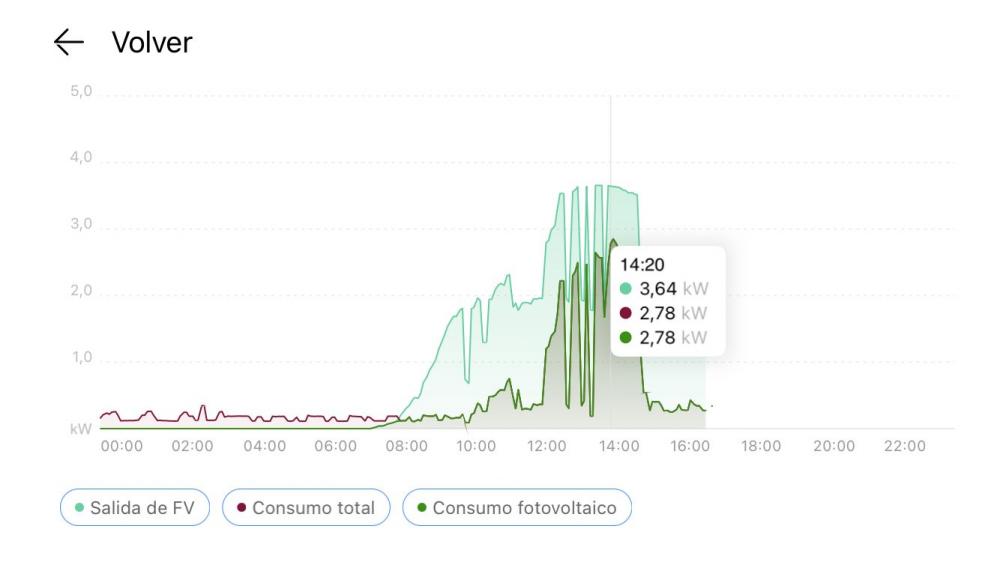

Tengo un inversor SMA SB500TL-21, 5 kWpico. El inversor se desconecta hacia mediodía.
Archivo adjunto 29752
Aunque no coinciden las escalas de los dos gráficos se ve que se desconecta a las 15:00 pero antes ha habido producción solar equivalente con mas tensión y no se ha desconectado. Entre las 10:00 y las 11:00 sin apenas producción solar se ha llegado a 250V. No puede atribuirse el aumento de tensión al vertido.
La norma dice que se deben suministrar 230v +/-7%, es cedir máximo 246V.
Las normas están para cumplirlas. ¿Done se puede reclamar? ¿En la CNMV? ¿En que dirección de Correo?

Archivo adjunto 29753
Por cierto, hoy le he metido caña y ha ido como un tiro.
Qué bien iríamos todos los que tenemos PV sin problemas de reinicios, tensiones y otras patrañas....aix......

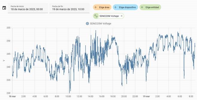

En mi caso el medidor es un EASTRON SDM220MT con una precisión teórica del 1% situado justo a la entrada de mi cuadro general (después del magnetotérmico de entrada y diferencial correspondiente).
El cable desde el contador (situado a 40m del mismo con sección de 10mm2).
El inversor está al lado del cuadro. La longitud de los cables de salida en CA es inferior a un metro. El CGP está integrado en el conjunto.
Como se ve en el gráfico aportado, también se han producido sobretensiones cuando no había prácticamente generación.
También tengo evidencias de sobretensiones entre las 2:00 y las 8:00 de la mañana.
Luego si tengo sobretensiones sin sol el inversor ni los cables de unión cuadro-contador no tienen nada que ver.
Si fuera por consumo de mi bomba de calor por la noche (que es del orden de menos de 2 kW) lo que pasaría es que bajaría la tensión. No que subiría.
Otra cosa es que como se ve
Archivo adjunto 29761
en la gráfica la tensión está centrada en 240V. No en 230V como es la normativa. Si lo centraran en 230V no llegaríamos nunca a los 252V en mi opinión.

Buenos días,
He llegado hasta aquí buscando info sobre el problema que mencionais, y después de leer todos los mensaje creo que tengo el mismo problema, con la salvedad de que mi sistema nunca supera los 250v, igual puede funcionar durante horas a 250v que a las 10:00 cae un micro y siendo su voltaje de 247v. (** Estos voltajes son los medidos por el micro, el voltaje de red siempre está entre 239/244)
A final de febrero instalé 3 micros APSystems DS3-H y 6 placas JA 545w, con esta configuración nunca tuve ningún problema (con los mismos voltajes mencionados arriba). La primera semana de abril amplié con 2 micros y 4 placas más, y aquí comenzó la montaña rusa de la producción, apagandose aleatoriamente los micros, sin guardar patrón alguno, ni por exceso de producción,voltaje, amperaje, temperatura... no hay patrón al que agarrarse para saber que está provocando ese reinicio del micro.
Instalación actual:
- 5 microinversores APSystems DS3-H
- 10 Placas JA 545W
- 1 ECU-C
Después de contactar con APSystems, su respuesta ha sido que sus inversores trabajan conforme a la normativa y debido a la proliferación del autoconsumo la red está saturada, que esta situación es habitual en primavera, y que si el problema persiste pidamos a la compañía eléctrica que baje el voltaje de la red.... o sea, la culpa es de la primavera, y si el problema sigue, es de la compañía. XD
Tal vez podrían informar a los instaladores/clientes de esta situación para evitar hacer una inversión grande, y reducirla al mínimo.
Adjunto copia de la respuesta original de APSystems.
Saludos,
