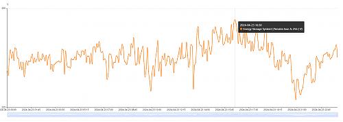

    Yo estoy con el mismo problema en casa. Tenemos un Ingeteam Sun Storage 6TL recién instalado, podemos producir unos 10.000kW, tenemos baterías de alto voltaje Pylontech para poder entrar en casa hasta 6kW y se nos para constantemente la instalación. He contactado con los instaladores y lo que nos han hecho ha sido limitar la inyección y probablemente han cambiado algún parámetro más porqué hasta hace unos días podíamos cargar las baterías e inyectar superando los 6000kW en horas de máxima generación y creo que ahora me han limitado la carga de baterías también al 60% por lo que tampoco aprovecho toda la generación. Necesitaría ayuda para poder entender todos los parámetros de configuración avanzada del inversor y poder dejar la instalación funcionando correctamente. Desde el inversor al cuadro hay unos 15m y el cable es de 6mm. Los picos de tensión a los que hemos llegado són 253v y la configuración creo que la han mantenido en 250v. pero ahora ya no tengo claros que parámetros nos han tocado y cuales no. ¿Me podéis ayudar a dejarlo nuevamente todo en orden y para que podamos aprovechar la instalación y que funcione? Muchísimas gracias por la ayuda!

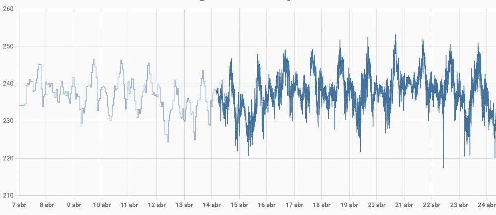

    Cita Iniciado por Tudesco Ver mensaje
    No recuerdo si lo he escrito en este foro o en otro, Pido disculpas si me repitiera. He tenido el mismo problema e Iberdrola lo solucionó cambiando algo en el transformador de la Urbanización. Aún así a veces va alta la tensión.Pulsa en la imagen para verla en tamaño completo
Nombre: Captura de pantalla 2024-04-24 132251.jpg
Visitas: 48
Tamaño: 45,3 KB
    Sería interesante saber qué hizo Iberdrola pues llevo 9 reclamaciones y el tema sigue igual.

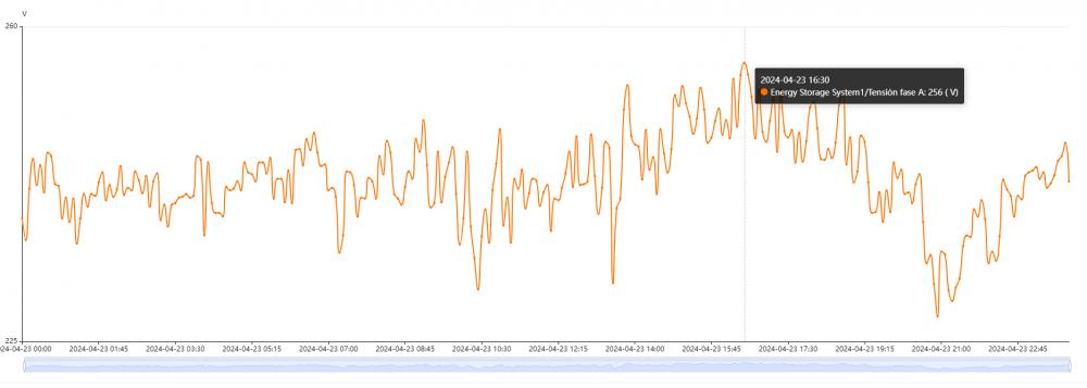

    Cita Iniciado por S912 Ver mensaje
    En nuestro caso hemos avisado varios vecinos a Endesa del problema y hasta han venido un par de veces pero de momento no han tocado nada. Una de ellas estuvieron mirando la tensión de mi contador y les escuchamos decir que marcaba 249-250, pero a pesar de ello no han bajado el transformador ni tocado nada. Así que seguiremos dando la brasa todos los días hasta que nos hagan caso.....

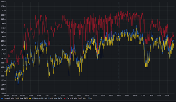

    En mi caso un inversor Huawei lo gestiona muy bien pero unos micros APS se desconectan constantemente al superar los 251 V. que tienen que generar para llegar al cuadro y salir a la general. Estoy ampliando su sección para ver si consigo aliviar la situación.
