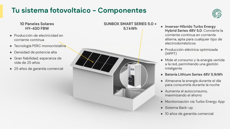

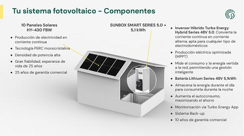

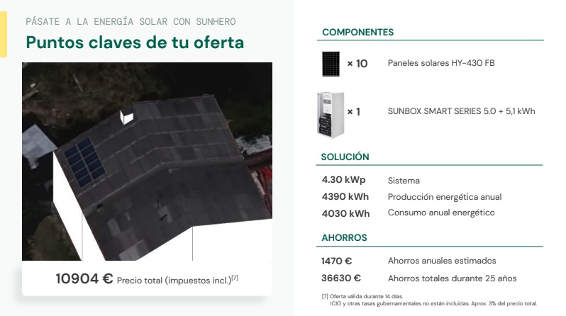

    Acabo de recibir nueva propuesta de Sunhero, a ver qué os parece.

    Ese presupuesto y el que tenías con el Goodwee de 5kw están a un nivel similar en relación calidad precio. En el anterior tienes más potencia en placas y en este un inversor más versátil.
    Yo intentaría igualarlos, pidiendo por ejemplo en este que te pongan la misma potencia en placas que el de Goodwee para poder compararlos mejor. Luego también debes valorar otras cuestiones como siempre es mejor un instalador local y mas cercano por si un día tienes un problema
    Se lo voy a pedir. En cuanto a los instaladores locales lo he intentado con 2 empresas. Una no da señales de vida y el otro sigo esperando el segundo presupuesto pero ya le tuve que llamar el mismo día de la cita porque no aparecía así que con esa seriedad ya ves qué panorama.

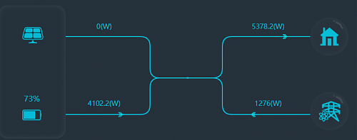

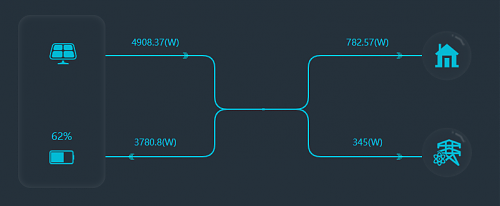

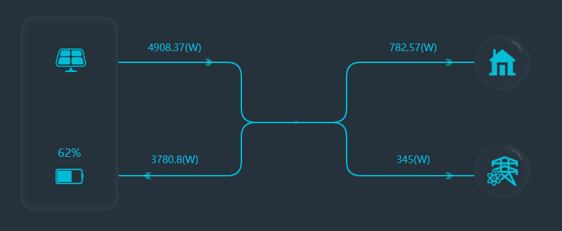

    Alguien puede entender esto? tengo producción, tengo las baterías con carga y según la infografía está cogiendo de iberdrola o regalándole.
Nombre: Captura de pantalla 2023-04-13 151311.png
Visitas: 86
Tamaño: 26,2 KB
    esta vertiendo, la flecha indica hacia red

    Me autocito, es por el excedente que no puede admitir las baterías.
    Gracias Quadro, no entendía el motivo, por eso pensé que igual las flechas no estaban bien y era consumo para el back up.

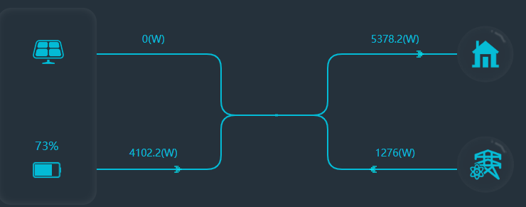

    Pues no acabo de entender como funciona este asunto. Os dejo una foto, igual que el otro día que regala energía porque no admite tanta carga las baterías. Pues ahora mismo tengo un consumo alto pero aún teniendo las baterías casi full coge 1000w de iberdrola.

    Pues muy sencillo, si tienes 5kwh en baterías tu no puedes sacar 5kwh, ni tampoco meter, por poder, poder, puedes, pero degradas la batería, por eso si tienes 5kwh lo suyo no es cargar ni descargar mas de 2,5kwh, igual que tampoco es recomendable descargarla por debajo de 10% ni cargarla al 100%.

    Por un casual, no tendrás un inversor de 4,2 kW ??

    Vamos a tratar de orientarte.
    Leyendo por encima entre tus mensajes, creo que has montado esta opción (y corrígeme si me equivoco):
    El asunto es que tú tienes un inversor capaz de dar 5 kW de potencia entre las placas y la batería. Nominalmente 4600W, con máximos de 5100:
    Por cierto, capaz de dar también 4600W en backup (en algún sitio te he leído que no es capaz de dar más de 2500, no es cierto)
    El problema (si tienes lo que creo que tienes) es que solo tienes una batería, de 5,4 kWh. Ese inversor puede trabajar con 1 o más baterías (se van instalando en paralelo)
    Si vamos a la ficha de la batería,
    vemos que una sola batería no debe superar los 50A de carga/descarga, mientras que a partir de dos baterías podemos llegar a 100A. 50A son unos 2.500W, y 100A el doble (las baterías son de 50V); en la ficha aparecen como máximos de 2,88 kW y 5,76 kW respectivamente.
    Por ello, si tienes una sola batería de 5,4 kWh, nunca deberías cargar y descargar por encima de 50A (unos 2,5 kW) pues corres peligro de abrasar la batería y de un rápido deterioro de la misma. Si cargas la batería a 3,78 kW y la descargas a 4,1 kW (lo que vemos en tus pantallazos) estás claramente superando los parámetros de diseño. Se supone que te deberían haber configurado el inversor para que la carga/descarga no superara los 50A, quizá se les haya olvidado (o a saber)
    Por todo ello, si quieres más tranquilidad y aprovechamiento de la energía hacia/desde tu batería, lo más indicado sería poner una segunda batería en paralelo, con lo que el nuevo límite sería 100A (5 kW).
    De lo contrario, siempre que tengas un exceso de producción respecto del consumo>2,5 kW verterás a la red el sobrante, pues la batería no la podrá absorber. Y siempre que tengas un consumo>2,5 kW por encima de la producción fotovoltaica, tendrá que tomar de la red. Y si usas potencias mayores con una sola batería, ésta sufrirá.
    Espero haberme explicado (si no, pregunta)
    Si tu disposición es diferente a la comentada al principio, detállala y la miramos.
    Saludos,
    ...aprendiendo...
  25. #125
    sobrik está desconectado Forero
    ene 2023
    59
    Predeterminado Re: Nuevo e ignorante en placas solares
    Cita Iniciado por Greybeard Ver mensaje
    Saludos,
    Muchas gracias por tu respuesta. Sí, tengo 2 baterías. En cuanto al back up ellos mismos me han dicho que la salida máxima es de 2500w, lo he vuelto a preguntar y eso me confirman.
