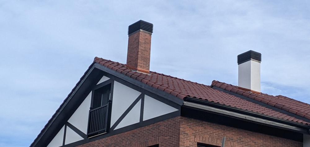

    Sube una foto satelite de donde van a ir los paneles con el sur identificado
    Esa cara es sur.

    Si es sur, la sombra de la chimenea no le afecta siempre que las placas las coloque por debajo de ellas. Aun así ¿te cogen 13 placas ahí?
    Pues es lo que estuve dudando yo ayer, yo creo que no pero según 2 "técnicos" sí.
