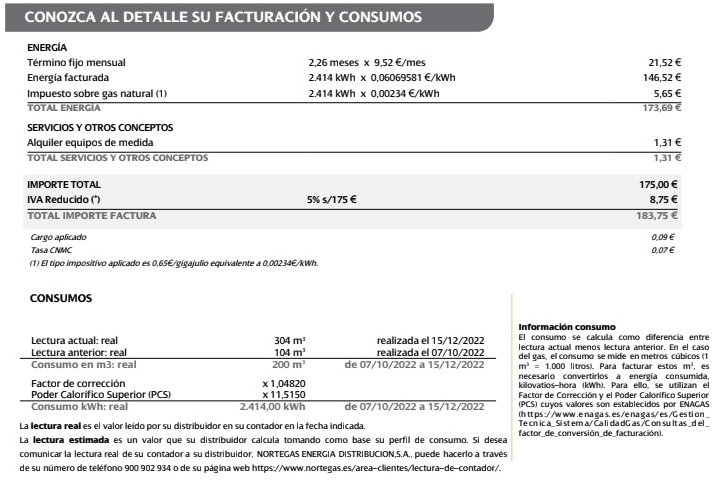

  5. #30
    sobrik está desconectado Forero
    ene 2023
    59
    Predeterminado Re: Nuevo e ignorante en placas solares
    te vuelvo a repetir que tus placas generan Kwh no €. EL bono social hay limites y varia el descuento, depende del bono social que tengas, por ese te dije que pongas tu CONSUMO no tu gasto en €
    Leer una factura es más complicado que el tema de las placas, a ver si con esto...
    Miniaturas adjuntadas Miniaturas adjuntadas Nuevo e ignorante en placas solares-fac.jpg

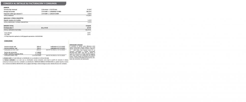

  6. #31
    dic 2010
    pontevedra
    1.423
    Cita Iniciado por sobrik Ver mensaje
    No veo nada, muy pequeño
  7. #32
    ene 2023
    59
    Lo he editado y a mi me sale en grande. Dime a ver ahora.
  8. #33
    dic 2010
    pontevedra
    1.423
    Esa factura es del consumo de gas, no electrico

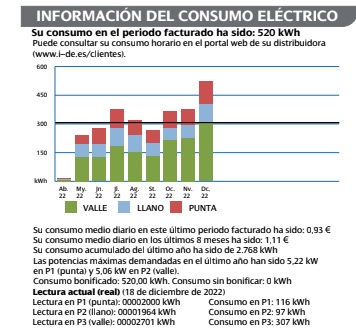

    Madre de dios, había visto Iberdrola arriba y he tirado "palante" y eso que el importe total no me cuadraba. Ahí va la buena y perdón.
    Nombre:  fac.jpg
Visitas: 3873
Tamaño: 60,7 KB
    Potencia contratada en punta y valle 5kw/h
    Nombre:  fac2.jpg
Visitas: 3957
Tamaño: 49,5 KB

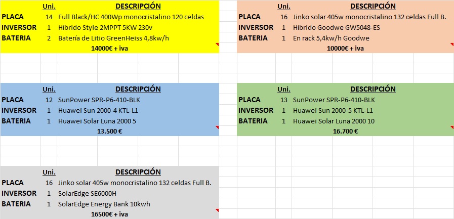

  13. #38
    ene 2023
    59
    Buenas,
    A falta de 2 presupuestos más y habiendo desechado 3, más por la atención que por el contenido, abajo os dejo lo que tengo a día de hoy. ¿Qué os parece?
    Alguna empresa me ha ofrecido instalar un termo eléctrico de 100 litros (1000€ más), yo tengo el ACS y suelo radiante con gas y la verdad que la factura última creo que eran 180€. Sobre el papel me parece muy interesante pero sobre la práctica no se si saldrá de bien como lo cuentan. ¿Alguien que me pueda aportar luz sobre este tema también?
  14. #39
    dic 2010
    pontevedra
    1.423
    Buenas,
Nombre: PRESUPUESTOS PLACAS.jpg
Visitas: 275
Tamaño: 114,0 KB
    cuantos metro lineales tiene tu fachada?
    Tienes presupuestos donde te hacen una instalación de mas de 6500kwp, lo cual te va a generar así a ojo 9000kwh, cuando tu consumo ANUAL es de menos de 3000kwh, desde luego que algo se me escapa
  15. #40
    ene 2023
    59
    Alguno sí me ha comentado que está sobre dimensionado pero también a día de hoy procuramos poner lavadora y secadora por la noche por poner un ejemplo y no quiero tener que mirar el reloj para ello, también tengo previsto comprar coche eléctrico. Aún así por lo que comentas seguiría estando dimensionada, no se si estarán valorando en ello que vivo en Bizkaia y aquí el sol pues suele brillar mucho pero por su ausencia como en Galicia.
    No lo se, estoy muy perdido. El lunes he quedado con un ingeniero de una de las empresas para que vea todo insitu y sacar conclusiones y realizar un presupuesto lo más real posible.
    ¿Cuál es tu opinión de lo que debiera poner?
  16. #41
    dic 2010
    pontevedra
    1.423
    Alguno sí me ha comentado que está sobre dimensionado pero también a día de hoy procuramos poner lavadora y secadora por la noche por poner un ejemplo, también tengo previsto comprar coche eléctrico. Aún así por lo que comentas seguiría estando dimensionada, no se si estarán valorando en ello que vivo en Bizkaia y aquí el sol pues suele brillar mucho pero por su ausencia como en Galicia.
    Yo tengo instalados 2kwp en GALICIA y me generan 2700kwh ANUALES.
    Yo no soy quien de opinar, porque eso es de cuaños, jajajaja. Lo que se hace es un estudios sobre consumos y a partir de ahí se buscan soluciones.
    P.D. la lavadora da igual si la pones de día o de noche, porque tu consumo diario no varia. Si es relevante mover ciertos consumos a las horas de producción solar, pero eso se hace como te he comentado en un estudio. Yo particularmente me lo hizo yo todo, tanto el estudio, como la instalación de las paneles
