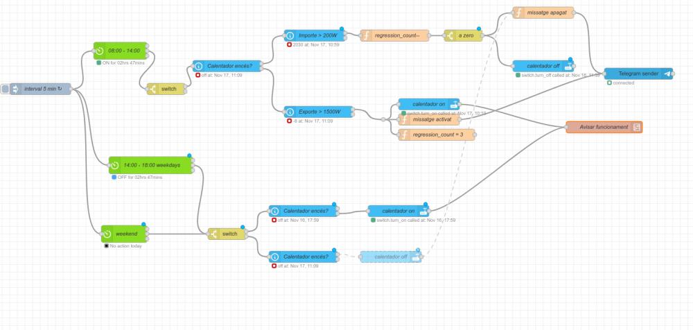

    Hola, yo tengo un sistema más o menos como lo que tu dices pero que en vez de encender o apagar radiadores lo hace con el calentador eléctrico.
    Lo tengo con node-red + home assistant + local tuya
    Desde home assistant obtengo los valores del inversor y la automatización se hace desde node-red.
    Basicamente si el calentador está apagado y exporto más de 1500W lo enciendo.
    En caso de que esté en funcionamiento y importe de la red mas de 200W por 15 minutos apago el calentador.
    Interacción con enchufes inteligentes en función de la producción instantánea de los paneles-screenshot-2022-11-17-11-14-26-node-red.jpg
    Me falta adecuarlo a PVPC para que el calentador se ponga en marcha en las horas más baratas.
    También queria que se pusiera en marcha aprovechando la simplificación horaria.
    De todas formas se puede hacer un gestor de excedentes por "software" con node-red

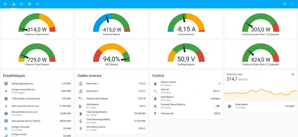

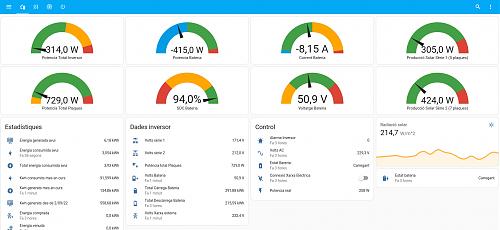

    me tengo que poner con node red...
    pero me da pereza, ahora estoy con scripts de home assistant
    Interacción con enchufes inteligentes en función de la producción instantánea de los paneles-captura-pantalla-2022-11-17-15-09-36.jpg
    Jordi, Catalunya

    ese home assistant corre en Android?, qué scripts has tocado y en qué está escrito?
    Avatar de nargoni
    feb 2012
    Catalunya
    598
    Predeterminado Re: Interacción con enchufes inteligentes en función de la producción instantánea de los paneles
    corre en linux

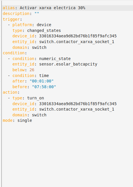

    los scripts estan en python

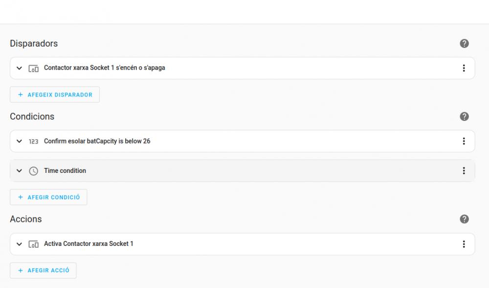

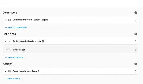

    He pillado integraciones de lo que me ha hecho falta y algunas cosas las hemos modificado en un grupo de telegram, el merito no es mio... que mas quisiera.
    Luego estan las automatizaciones que se hacen desde el formulario del propio home assitant con desplegables...
    Interacción con enchufes inteligentes en función de la producción instantánea de los paneles-captura-pantalla-2022-11-17-15-59-00.jpg
    o tambien con ficheros...
    Interacción con enchufes inteligentes en función de la producción instantánea de los paneles-captura-pantalla-2022-11-17-16-00-06.png
