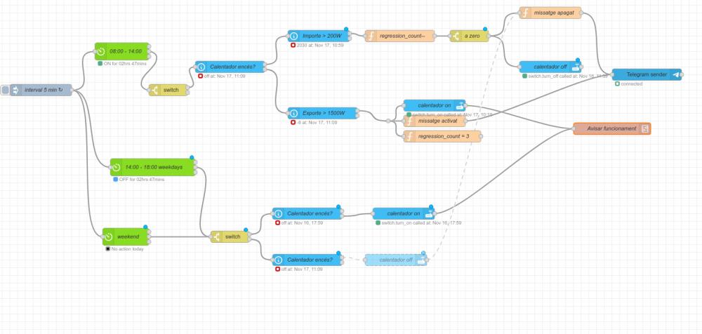

Hola, yo tengo un sistema más o menos como lo que tu dices pero que en vez de encender o apagar radiadores lo hace con el calentador eléctrico.
Lo tengo con node-red + home assistant + local tuya
Desde home assistant obtengo los valores del inversor y la automatización se hace desde node-red.
Basicamente si el calentador está apagado y exporto más de 1500W lo enciendo.
En caso de que esté en funcionamiento y importe de la red mas de 200W por 15 minutos apago el calentador.
Archivo adjunto 28630
Me falta adecuarlo a PVPC para que el calentador se ponga en marcha en las horas más baratas.
También queria que se pusiera en marcha aprovechando la simplificación horaria.
De todas formas se puede hacer un gestor de excedentes por "software" con node-red

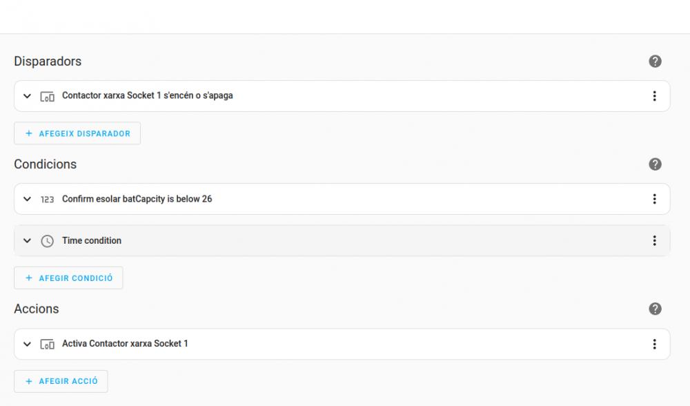

me tengo que poner con node red...
pero me da pereza, ahora estoy con scripts de home assistant
Archivo adjunto 28632

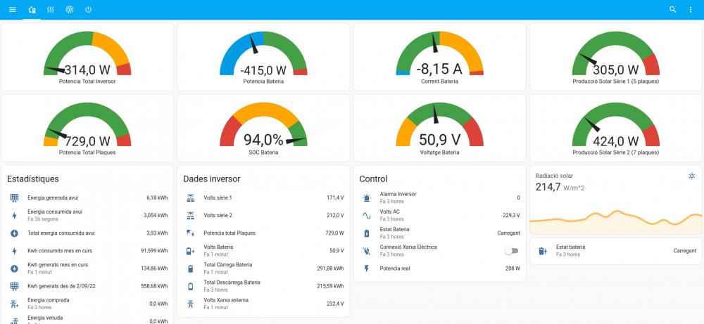

ese home assistant corre en Android?, qué scripts has tocado y en qué está escrito?
Re: Interacción con enchufes inteligentes en función de la producción instantánea de los paneles
corre en linux
los scripts estan en python
He pillado integraciones de lo que me ha hecho falta y algunas cosas las hemos modificado en un grupo de telegram, el merito no es mio... que mas quisiera.
Luego estan las automatizaciones que se hacen desde el formulario del propio home assitant con desplegables...

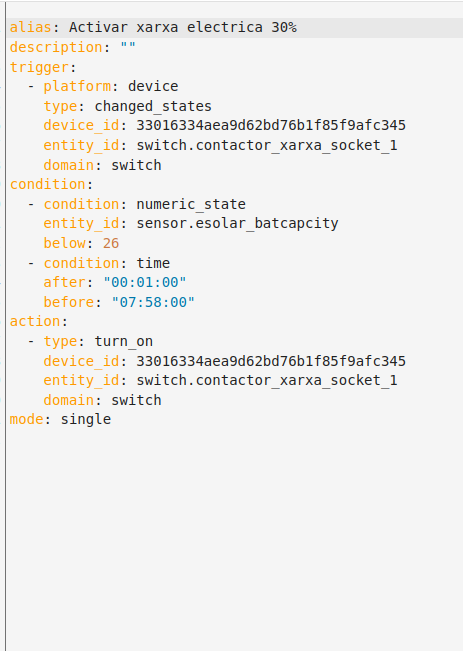

Archivo adjunto 28634
o tambien con ficheros...
Archivo adjunto 28635

Home assistant tiene una app para android que la puedes adaptar a tus necesidades.
Es muy sencillo de adaptar y no te hará falta programar nada en python, como mucho editar archivos YAML.
