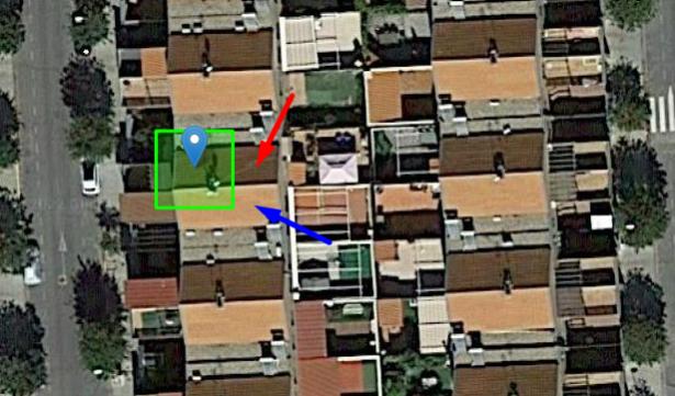

    Buenos dias.
    Llevo un tiempo mirando para instalar placas solares pero ultimamente ya me he puesto a tope con la instalacion para hacerlo en un breve espacio de tiempo.
    El caso es que he pedido ya presupuesto a varias empresas y he tenido resultados diferentes respecto a la instalacion independientemente del precio que eso ya es otro asunto.
    Como he puesto en el titulo mi tejado al parecer tiene orientacion Norte. He consultado a varias empresas, entre ellas, SunHero, estos despues de mandar todos los datos de mi casa, factura, foto etc y hablar con un operador (no llegue a hablar con el tecnico) me mandan un correo indicandome que mi casa tiene orientacion Norte y no me ponen placas porque es inviable.
    Sin embargo, otra empresa de la que que tengo buenas referencias por instalaciones a gente que conozco me dijo que tengo orientacion este-oeste que para ellos es la mejor opcion y cito textualmente:
    " Tierne una orientacion este-oeste muy buena, en mi opinion es la mejor opcion, ya que aunque los picos son menores, pero son mas mantenidos en el tiempo y mas aprovechables. Tendría una generación muy alta, en torno a los 7000 kwh anuales."
    La empresa se llama fuentesrenovables y como digo tengo buenas referencias de ellos.
    Que opinais, me estan vendiendo la moto o ?

    Pon una captura de google maps del tejado de tu casa y te podremos decir....

    Predeterminado Re: Casa con orientacion Norte
    Es la casa de la flecha roja.

    La flecha roja es norte total jaja, que no te lien.
    Se puede hacer si montas alguna estructura para orientar las placas al oeste/este pero uff, es meterte en lios.

    Si no has girado la foto, como te han dicho la orientación es casi un norte perfecto.
    Ademas veo que hay una chimenea o algo parecido que va a dar sombra sobre tu tejado buena parte del día.
    Ello efectivamente hace que las condiciones resulten poco favorables para realizar una instalación con un rendimiento aceptable.
    Efectivamente la unica solución es montar una estructura inclinada al sur en la parte alta siguiendo el plano de la vertiente sur del tejado. Pero ello puede ser muy conflictivo cuando vengan vientos fuertes del norte y requeriria un estudio muy serio para evitar que las placas salgan volando.

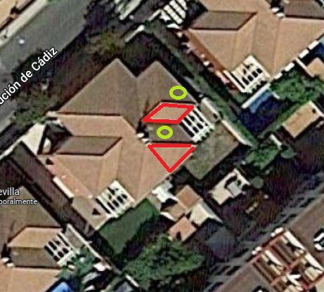

    Buenos días, quería preguntaros.
    Tengo que poner 8 placas y entran 6 en las señales rojas. En una de las señales verdes tendrían que poner 2. Por la orientación, vale si lo ponen sobre el tejado o tendrían que hacerlo sobre estructura?
    La orientación verde es este. y la roja sur.

    Cita Iniciado por iresitam Ver mensaje
    Yo creo ver potenciales problemas de sombras en la superficie marcada de verde (en mi monitor es mas bien amarilla)que tendrias que estudiar antes de plantear la instalación. En todo caso como no son muchas placas siempre cabe la utilización de microinversores.
    La instalación es completa con microinversores. Peor aún así, no se si sería conveniente que esas dos fueran en estructura o no es necesario.
    Más que nada por la producción. Que no se si variaría mucho.

    En mi vecindario hay varias casas de ese estilo con muchas caras en el tejado. Han optado por microinversores y jugar al tetris en el tejado. No puedes poner un string con diferentes inclinaciones o orientaciones. Tampoco se recomienda aunque es factible poner strings con misma inclinación/orientación pero ubicaciones claramente distintas o distantes.
