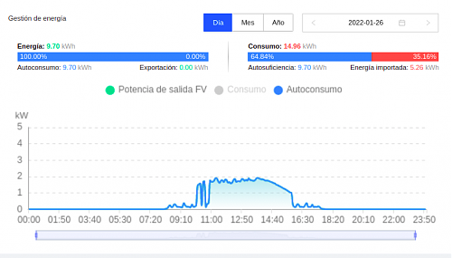

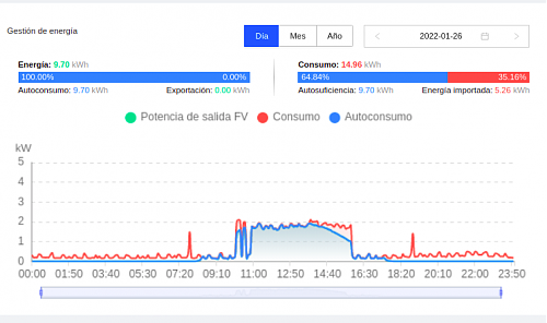

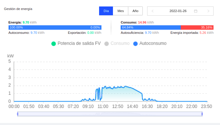

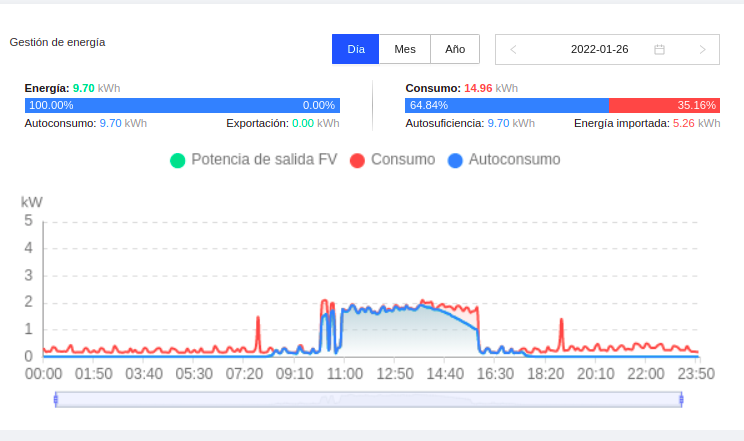

    Este es el grafico de generacion de placas/autoconsumo, fijate que se superpone uno al otro sin despeinarse
    El mismo grafico con lo que chupaba de electricidad de la compañia electrica, mi instalacion no tiene baterias y esta en vertido 0 hasta que terminen de legalizarla
