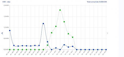

    Predeterminado Consulta vuestro huawei luna2000 !!!
    hola ,llevo tiempo com mi app de huawei me sale asi de esquema ,a mi no me parece es correct ,y llamado a instalador ..4-5 veces ,y ahora casi ni coje telefono
    veo grafic de consumo simpre encima de producir ,si alquien sepa y me echa una mano!!!
    gracias todo

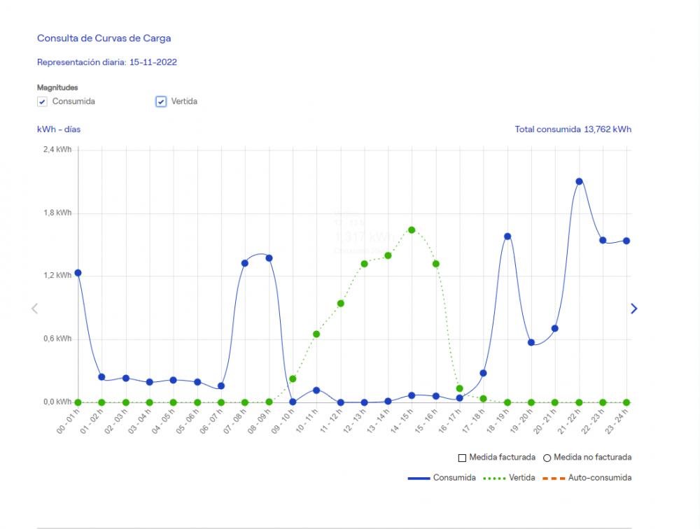

    asi poner ,pero en pagina de edistribucion me sale vertida ... cosas raro ,.si es en esta caso ,puedo configura yo mismo ?
    gracias

    Predeterminado Re: Consulta vuestro huawei luna2000 !!!
    Si tienes acceso como instalador lo puedes hacer tu mismo
    Aunque con la gráfica que pones abajo si que estás vertiendo energía, si que es raro...
    A lo mejor está mal puesta en la pinza de medir?
    Prueba a conectarte al contador online y comprobar que el consumo que te mide el contador es el mismo que te mide la aplicación de Huawei o muy parecido
    Son del mismo día exactamente las dos imágenes?

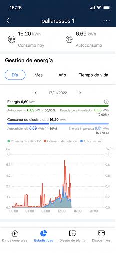

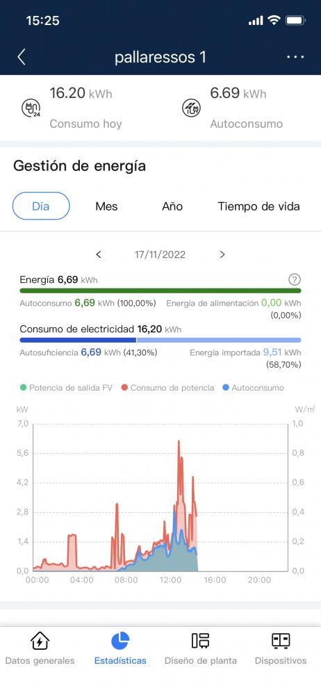

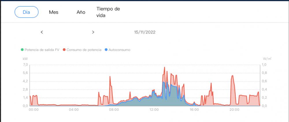

    gracias ,creo como cuenta de instalador es imposible,hay algo app pueder conectar a bt ?
    aqui tengo la curva de app
    y la curva de web endesa
    yo creo era mal puesto de la medidor !!
    aver si algien tienes una esquema de instalcion de huawei luna2000,para comprobar!!!
