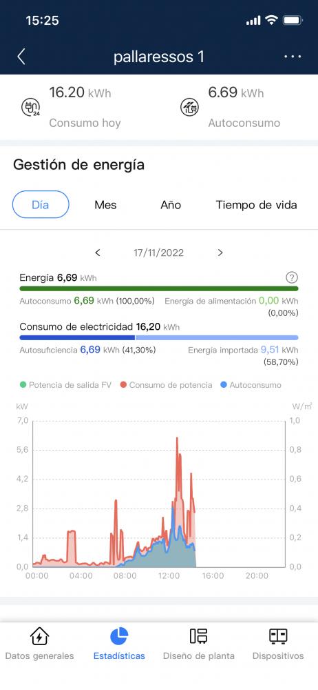

hola ,llevo tiempo com mi app de huawei me sale asi de esquema ,a mi no me parece es correct ,y llamado a instalador ..4-5 veces ,y ahora casi ni coje telefono
Archivo adjunto 28633
veo grafic de consumo simpre encima de producir ,si alquien sepa y me echa una mano!!!
gracias todo

Lo tienes en vertido Cero,
Re: Consulta vuestro huawei luna2000 !!!

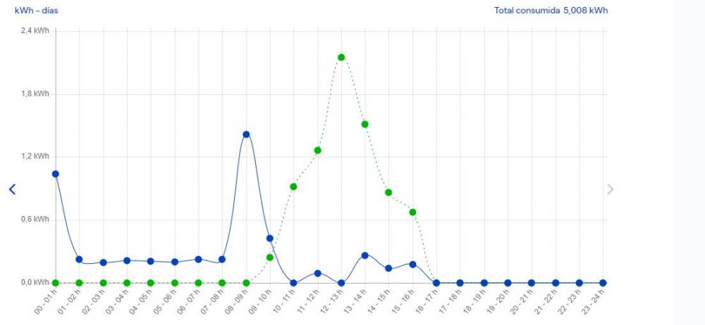

asi poner ,pero en pagina de edistribucion me sale vertida ... cosas raro ,.si es en esta caso ,puedo configura yo mismo ?
gracias
Archivo adjunto 28636

Si tienes acceso como instalador lo puedes hacer tu mismo
Aunque con la gráfica que pones abajo si que estás vertiendo energía, si que es raro...
A lo mejor está mal puesta en la pinza de medir?

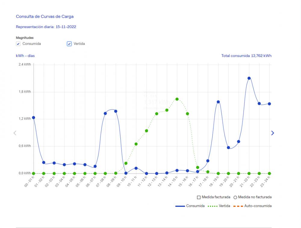

Prueba a conectarte al contador online y comprobar que el consumo que te mide el contador es el mismo que te mide la aplicación de Huawei o muy parecido

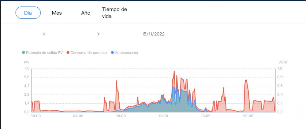

Son del mismo día exactamente las dos imágenes?
gracias ,creo como cuenta de instalador es imposible,hay algo app pueder conectar a bt ?
aqui tengo la curva de app

y la curva de web endesa
Archivo adjunto 28641
yo creo era mal puesto de la medidor !!
aver si algien tienes una esquema de instalcion de huawei luna2000,para comprobar!!!
